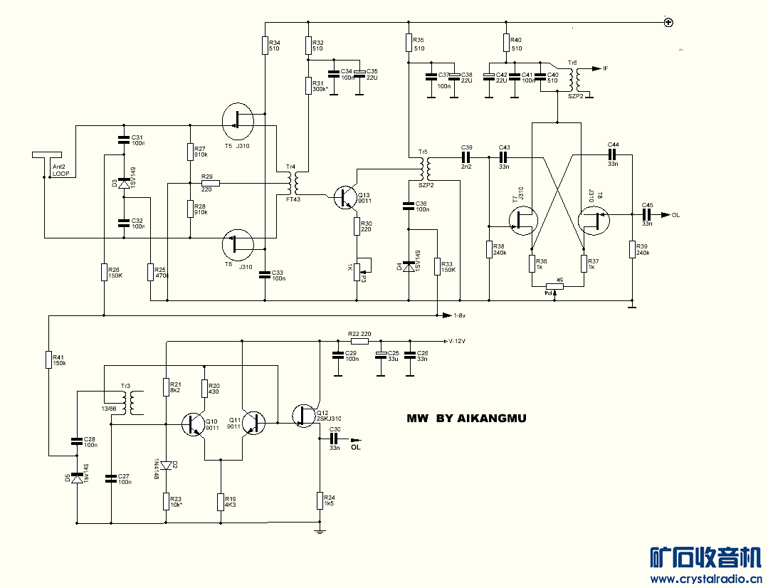

第一级源极跟随器的源极直流通路呢?
改了,谢谢

 楼主| 发表于 2018-6-1 17:27:53 | 显示全部楼层
增加了本振,继续上图,希望得到老师们的指正。
这个混频电路没有实际试过,不知道行还是不行?

老师帮我看看这个混频电路能否正常工作?就这个混频电路没有实际试过,怕有问题。

T8的DS极是否搞反了?
混频是平衡混频,原理上应该没问题。
 楼主| 发表于 2018-6-1 17:46:15 | 显示全部楼层
qzlbwang 发表于 2018-6-1 17:42
T8的DS极是否搞反了?
混频是平衡混频,原理上应该没问题。
谢谢,用心了。
场管J310 D S脚可以互换,当然我画PCB时注意尽量不要反。

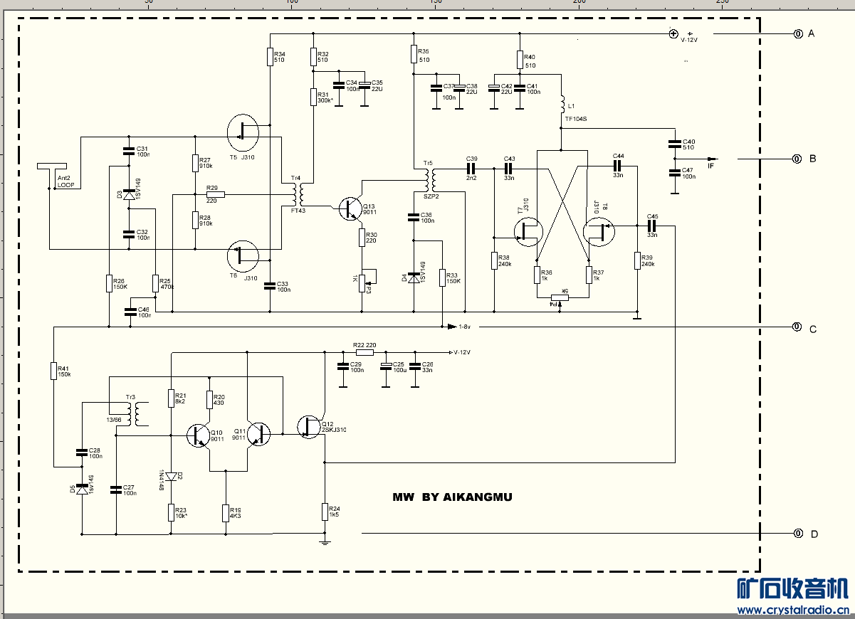

 楼主| 发表于 2018-6-1 18:42:08 | 显示全部楼层
qzlbwang 发表于 2018-6-1 17:46
从效果上说,高放、本振、混频放在室外比室内明显好。
好,继续修改电路图。
这样只用4根连线,(正负电压两根,一根调谐电压,一根中频)。整个高频部分可以放置外面。
需要解决的问题是,频率显示有点难度:
用调谐的电压指示频率,不知道能不能准确,主要怕非线性,靠一个表头指示频率那是很难看的
-----LOOP 天线可以换成磁棒高Q天线,立根竹竿在阳台或屋顶,上面绑个马达,可以旋转,应该不错!

用调谐电压表指示频率:
       用分辨率比较高的数字电压表指示。简单的可以试验建立一张频率—电压对应表。要线性比较好的话你应该知道怎么整了——非线性矫正。

找只4位的电压表,如10.00v,经过电阻串联并联组合,把调谐电路弄成:5.25V电压对应频率525K.16.20v电压对应频率1620K --难度相当的大,搞定两个点没有问题,但全线电压频率符合,难度在非线性。
复杂的事可以简单做。用古老的收音机拉线指示吧
发表于 2018-6-1 19:12:46 | 显示全部楼层
爱康木 发表于 2018-6-1 19:09
找只4位的电压表,如10.00v,经过电阻串联并联组合,把调谐电路弄成:5.25V电压对应频率525K.16.20v电压 ...
非线性矫正可以做到全波段误差不是太大滴,只是要多些矫正点罢了,当然需要反复耐心地调试才行。
