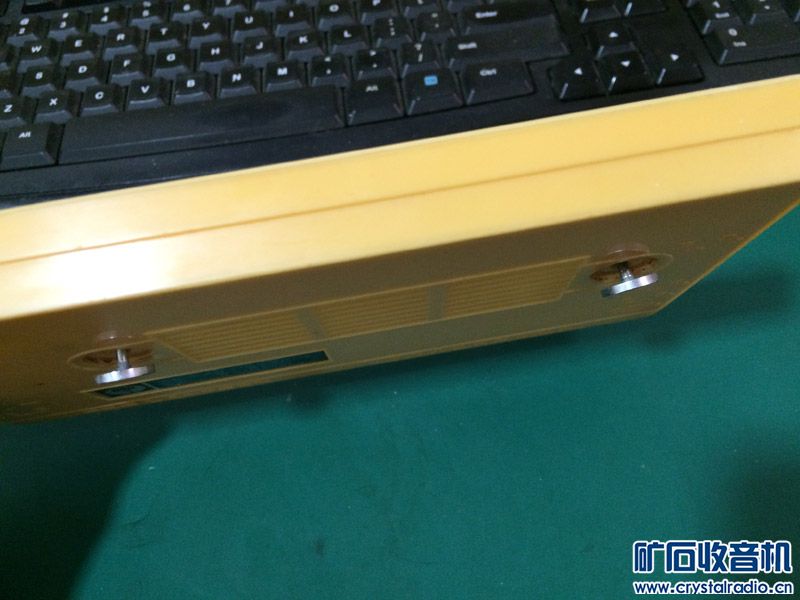

xinjianghaiya 发表于 2018-1-10 16:50
人类难道在退化?
我记起过去曾看到有的收音机后盖螺丝只可以取下后盖,而螺丝是通过一个小铁片连接后盖上 ...
后盖螺钉用个挡圈防止脱落。如图是用了40多年的红灯2701后盖。
