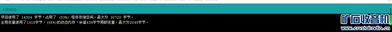

发表于 2024-1-3 22:43:14 | 显示全部楼层

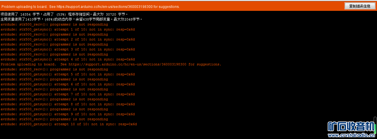

编译没问题,上传失败
发表于 2024-1-3 23:02:43 | 显示全部楼层
天太冷 明天继续
发表于 2024-1-5 15:53:15 | 显示全部楼层
上传成功
开发板版本的问题

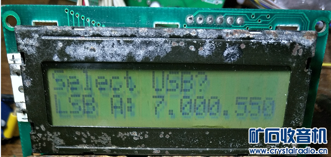

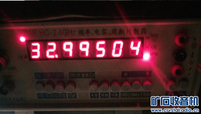

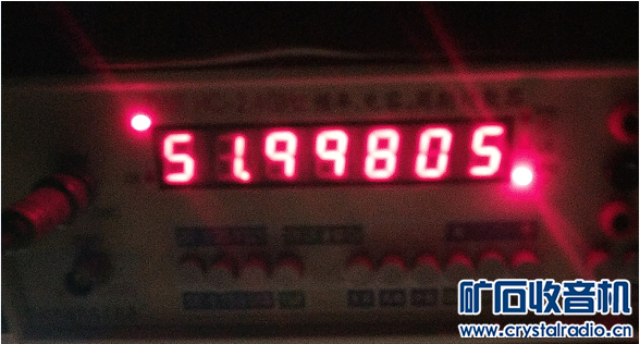

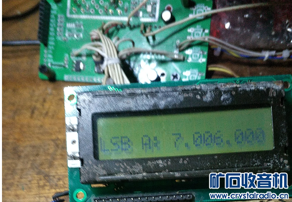

发表于 2024-1-5 16:20:01 | 显示全部楼层
经过测试,一切基本正常,二个本振频率数值相符,与LCD显示的频率符合相应的逻辑关系,
频率稳定度相当不错。
上图
发表于 2024-1-5 16:25:48 | 显示全部楼层
上图  uBITX (Arduino+Si5351)

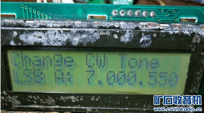

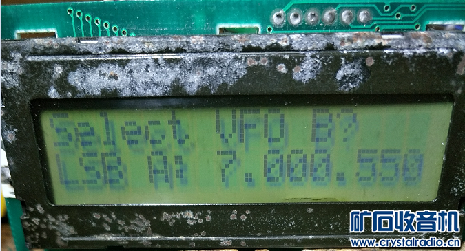

发表于 2024-1-5 18:39:52 | 显示全部楼层

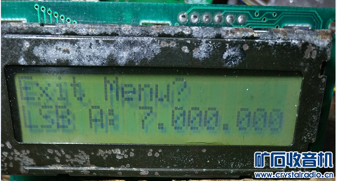

uBITX (Arduino+Si5351)菜单
发表于 2024-1-5 18:47:49 | 显示全部楼层
总之,实验算是成功的
发现调整频率时步长(step)不规律,无法精确调整,菜单中也没有步长设置项,这给实际操作带来很大麻烦。
请教楼主该如何解决这个问题

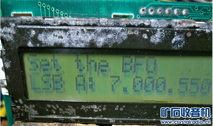

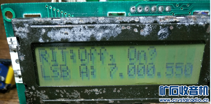

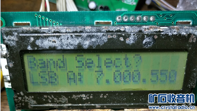

发表于 2024-1-10 17:43:21 | 显示全部楼层
补全几张实验截图,算是完成此次实验
从功能菜单看,一般使用还是可以的,唯一美中不足的是步长:
1 缺少步长设置功能,
2 步长精度较低、不稳定(缓慢旋转编码开关时有时550hz,有时是70hz,有时是40hz:稍快调整时,显示的频率跨度能让你无法相信,并且正向调整和反向调整完全不在你想象的范围内)。
那么,问题来了
这个帖子已经很多年了,不知道楼主后来是如何改进的?
有没有哪位实际应用了,效果又如何?
是否有爱好者对程序进行了改进?
一个电路开源的最终目的是完善,否则便没有意义了。
