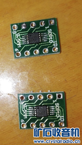

没找到25的,打算用24.576MHZ的晶体
 楼主| 发表于 2018-1-19 12:10:50 | 显示全部楼层
单片机送数据出频率要运算的,可能出来的频率有误差 。
发表于 2018-1-22 10:31:58 | 显示全部楼层
可以用27m晶体。If using 27mhz crystal, set XTAL=27000000, MSA=33.  Then vco=891mhz// If using 27mhz crystal, set XTAL=27000000, MSA=33.  Then vco=891mhz
#define SI5351BX_XTAL 25000000          // Crystal freq in Hz
#define SI5351BX_MSA  35                // VCOA is at 25mhz*35 = 875mhz
25000000改成2700000,msa  35改成33
发表于 2018-1-22 13:22:58 来自手机 | 显示全部楼层
bigham 发表于 2018-1-22 10:31
可以用27m晶体。If using 27mhz crystal, set XTAL=27000000, MSA=33.  Then vco=891mhz// If using 27mhz  ...
收到,谢谢。
请高手帮忙焊了两片。
 楼主| 发表于 2018-1-22 14:04:55 | 显示全部楼层
小徒弟下山 发表于 2018-1-22 13:22
收到,谢谢。
请高手帮忙焊了两片。
可以可以继续搞下去。看看你用的24.576Mhz晶体。
