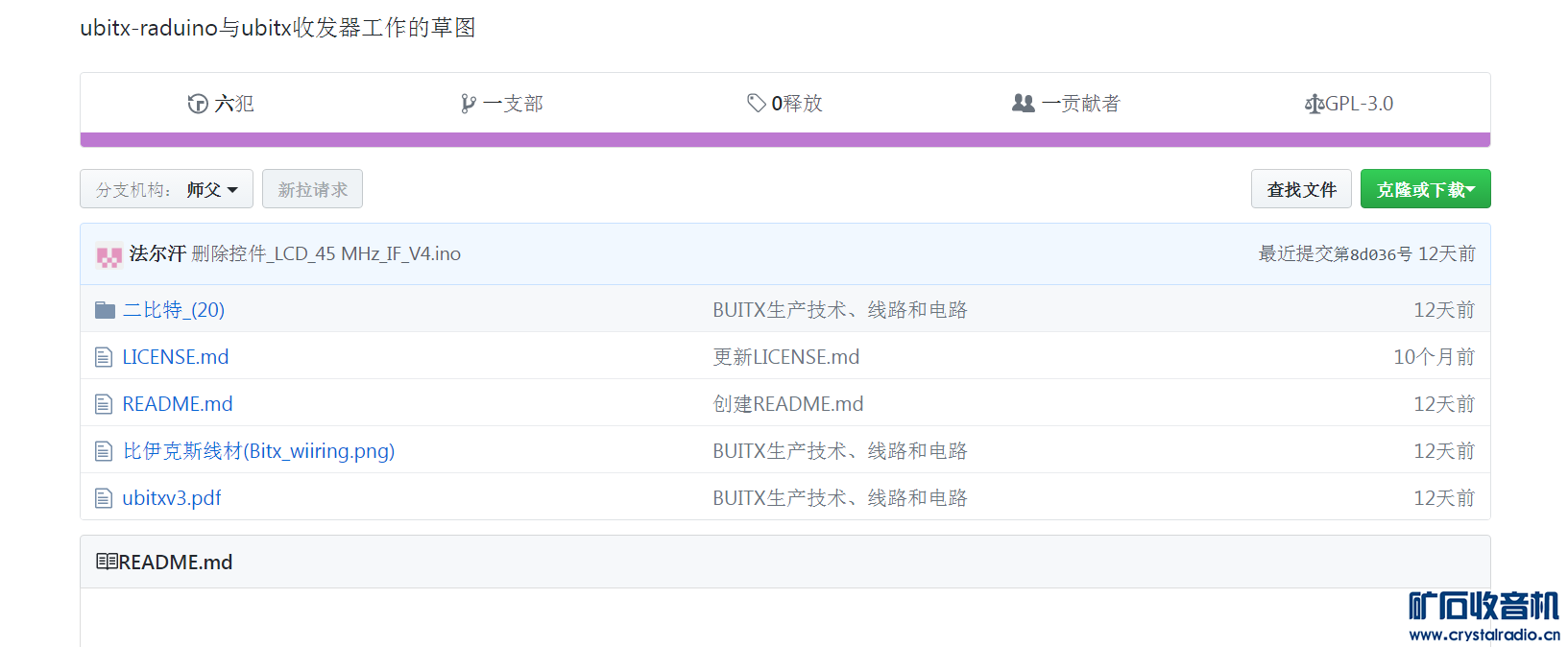

 楼主| 发表于 2017-12-19 15:09:58 | 显示全部楼层

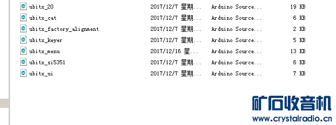

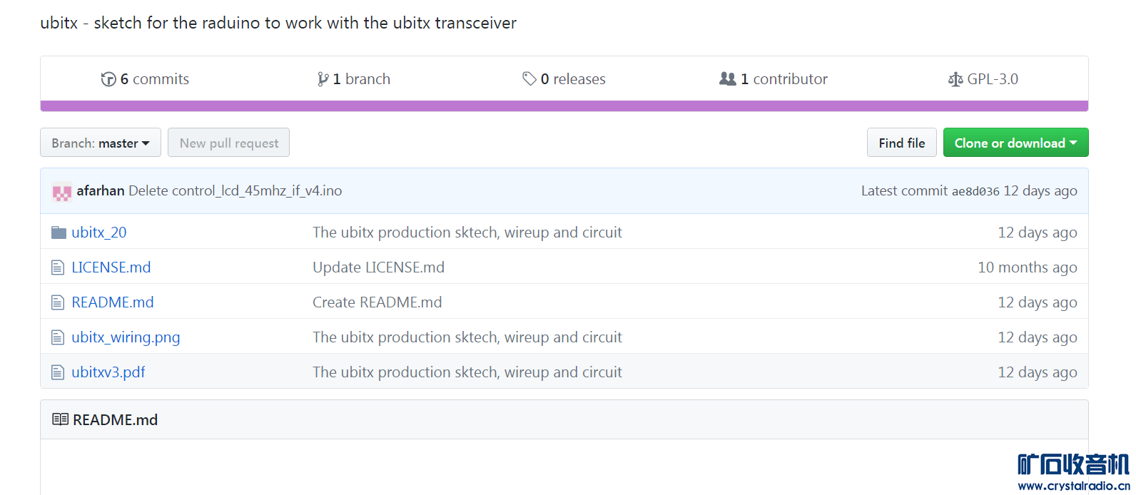

uBITX (Arduino+Si5351)软件下载网址
https://github.com/afarhan/ubitx

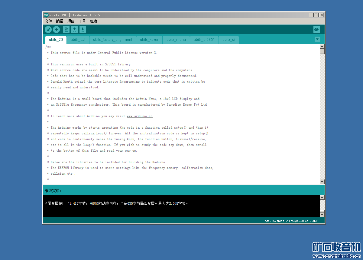

发表于 2017-12-19 15:46:36 | 显示全部楼层
bitx/ubitx_20/ubitx_20.ino   是这个吧
 楼主| 发表于 2017-12-19 16:02:13 | 显示全部楼层
是的点上面一个全进去验证。
发表于 2017-12-19 19:53:41 | 显示全部楼层

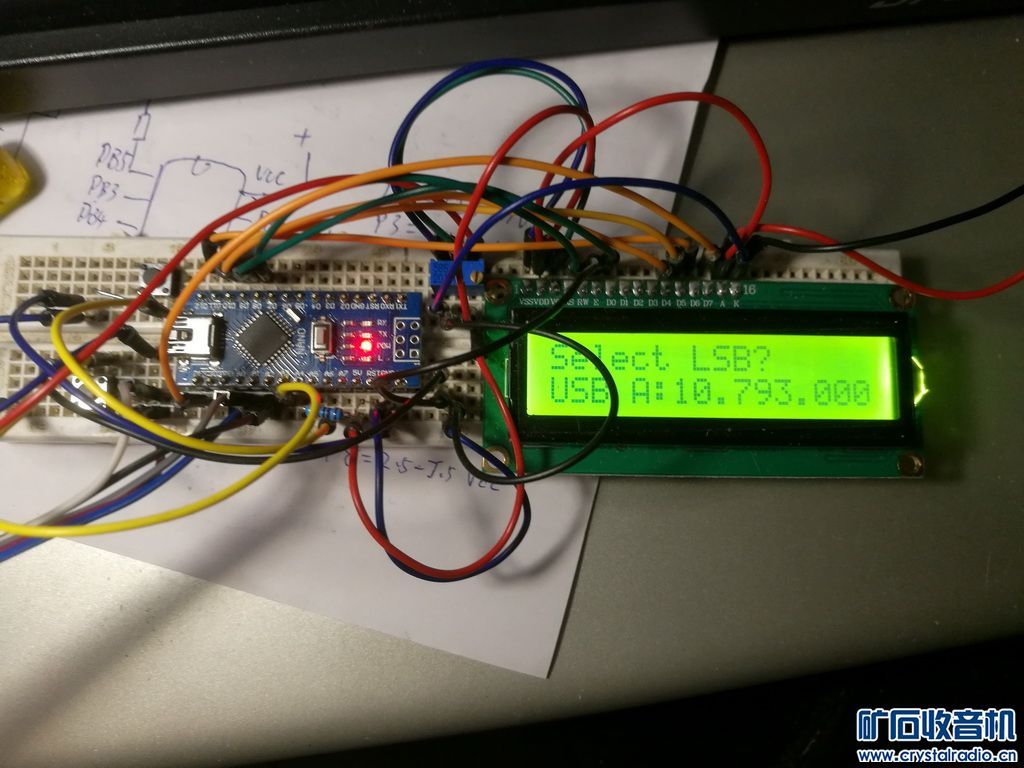

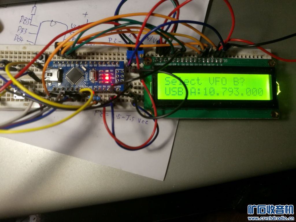

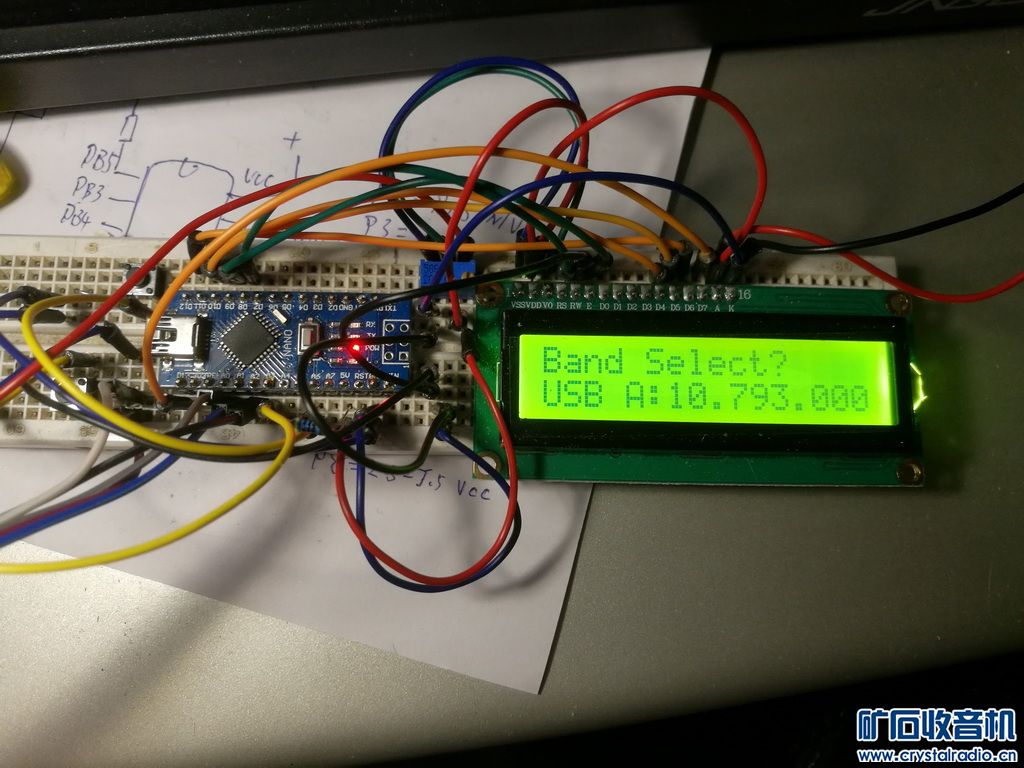

看了下文件,这个程序设定的一中频是45MHZ,二中频是12MHZ.一本振是48 Mhz and 75 MHz,二本振是 33 Mhz。和57兆赫。要找到相应的程序段才能改成适应咱们用的。
发表于 2017-12-19 19:55:07 | 显示全部楼层
#define SECOND_OSC_USB (56995000l)
#define SECOND_OSC_LSB (32995000l)
//these are the two default USB and LSB frequencies. The best frequencies depend upon your individual taste and filter shape
#define INIT_USB_FREQ   (11996500l)
// limits the tuning and working range of the ubitx between 3 MHz and 30 MHz
#define LOWEST_FREQ  (3000000l)
#define HIGHEST_FREQ (30000000l)
发表于 2017-12-19 19:55:44 | 显示全部楼层
不知改这一段能不能改过来
 楼主| 发表于 2017-12-19 20:36:51 | 显示全部楼层
bigham 发表于 2017-12-19 19:55
不知改这一段能不能改过来
改了试啊。

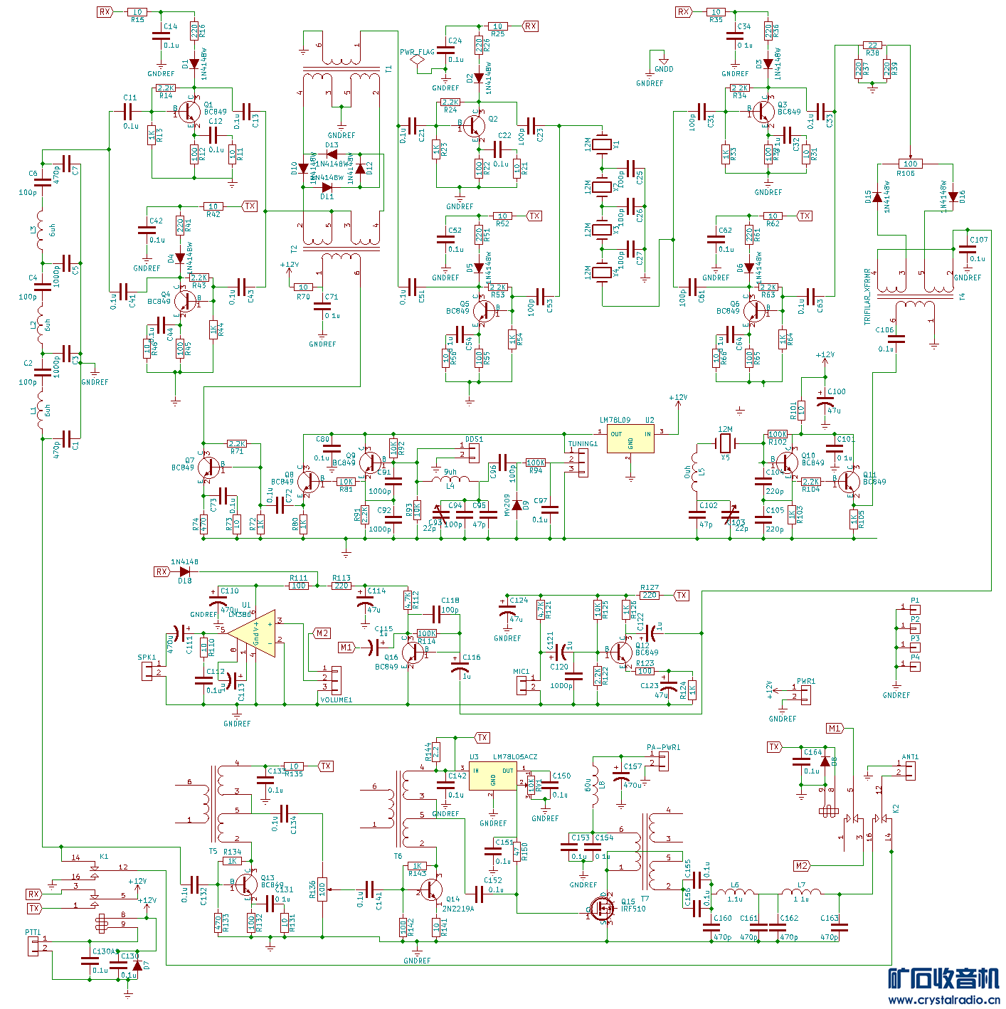

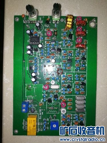

你好我做了如图电路的接收部分,与你的应是同一人设计,能说说你的机器接收性能如何,我的灵敏度很差,二极管混频器的磁环用的啥型号.12M晶振怎么选的.
发表于 2017-12-20 19:01:07 来自手机 | 显示全部楼层
xhj195 发表于 2017-12-20 16:06
你好我做了如图电路的接收部分,与你的应是同一人设计,能说说你的机器接收性能如何,我的灵敏度很差,二极管混 ...
看电路,该接收机注重的是选择性,灵感度必须靠强大的天线提供。
 楼主| 发表于 2017-12-20 23:14:58 来自手机 | 显示全部楼层
你这个是第二板改进版了,我原来做的是第一版。这机器灵敏度是低,电感震荡频率飘的不得了,一般晶振用频率机挑一下差不多就可以了。输入带通要调的好,要谐振,不谐振的话灵敏度更低。后来我就做Forty2 收发信机,那机器灵敏度高,晶体震荡稳定,覆盖7023cw和7050lsb。
发表于 2017-12-22 11:41:33 | 显示全部楼层
这个机器,估计都是基于现在对接收机动态范围的要求,没有接收高放,
一中放和二中放都设计的非常简单,相同的电路构架,一级共射级放大后面两级共集电极射极输出器的宽带放大电路,增益有限,而且二极管混频器插入损耗较大,估计这一中放和二中放只能弥补混频和晶体滤波的损耗,灵敏度肯定成问题。
这种设计单纯是为了提高动态范围,舍弃了灵敏度,我觉得有些矫枉过正的感觉。这也许是国外大功率电台较多,电磁环境也好,不需要太高灵敏度的缘故,
发射电路设计的还是非常有特色的,简洁大气,元器件好找,这一点值得借鉴。

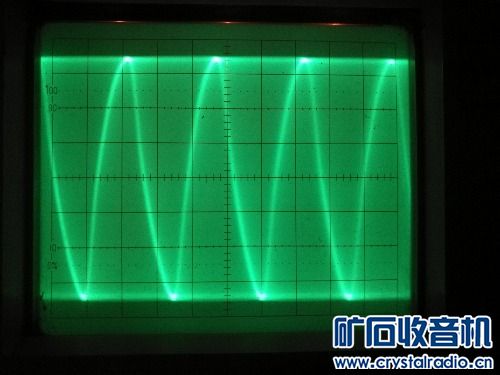

 楼主| 发表于 2017-12-28 21:49:23 来自手机 | 显示全部楼层

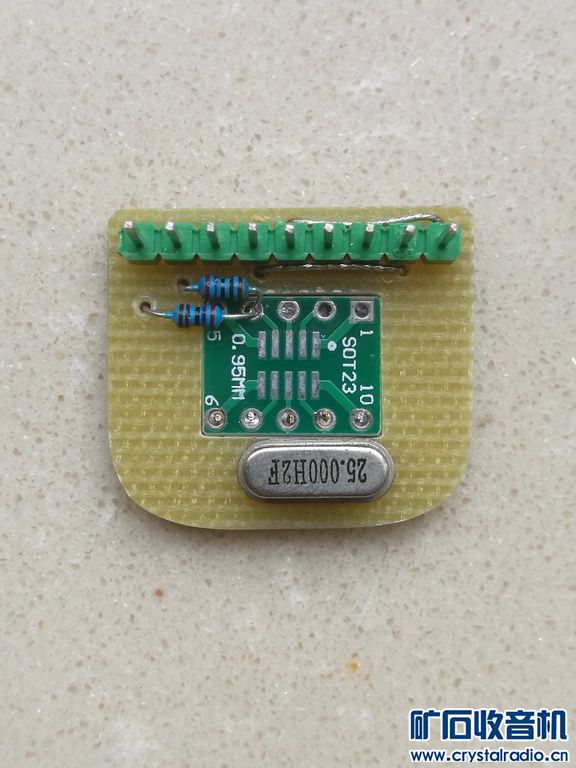

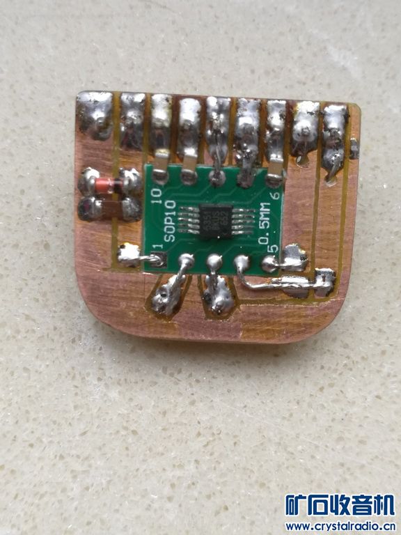

Si5351输出的波形。

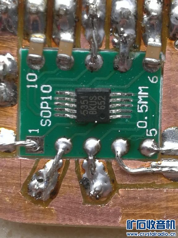

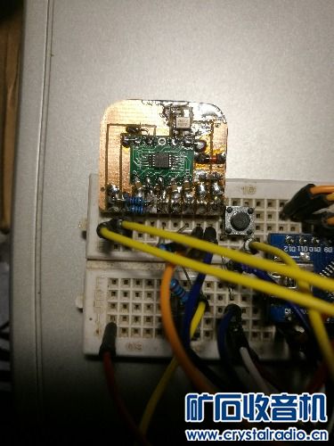

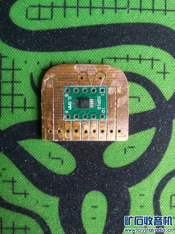

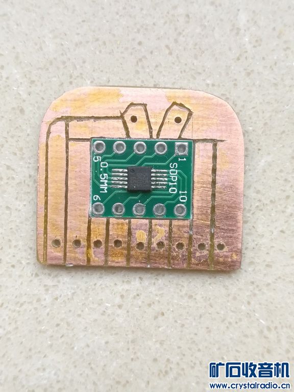

 楼主| 发表于 2017-12-29 19:31:28 | 显示全部楼层
si5351廉价小板。
发表于 2017-12-30 15:30:52 来自手机 | 显示全部楼层
sjp 发表于 2017-12-29 19:31
si5351廉价小板。
很棒,我的si5351也在路上了
