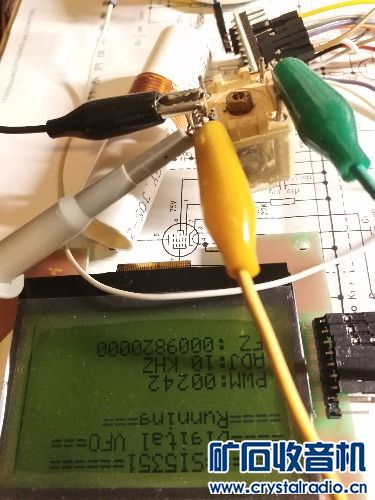

发表于 2018-1-27 21:30:18 | 显示全部楼层
把两个固定时钟改成适合9mhz晶体的了。分别是54,36和9mhz。当10mhz以下是36mhz,10mhz以上是54mhz。

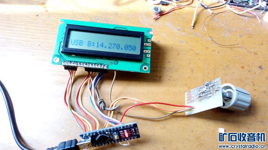

发表于 2018-1-27 21:55:20 来自手机 | 显示全部楼层
用24.576晶振原全可以,
稳的死死的,非常好玩。
 楼主| 发表于 2018-1-27 22:04:46 | 显示全部楼层
小徒弟下山 发表于 2018-1-27 21:55
用24.576晶振原全可以,
稳的死死的,非常好玩。
可以可以,稳!波形漂亮。
发表于 2018-1-29 11:11:04 | 显示全部楼层
24.576应该可以用,我觉得频率会不准,要改软件才行。另外这板频率难调,跑动太快,不好掌握。

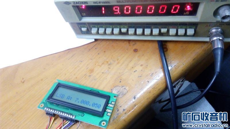

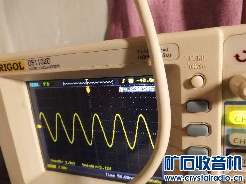

发表于 2018-1-29 19:35:27 | 显示全部楼层
测试正常,明天用频率计测测,修正主频偏差
 楼主| 发表于 2018-1-29 20:46:45 | 显示全部楼层
灵的。示波器不错 。
发表于 2018-1-30 10:07:05 | 显示全部楼层
用24.576晶振原全可以,
稳的死死的,非常好玩。
IMG_20180119_203527.jpg (35.82 KB, 下载次数: 0
#define SI5351BX_XTAL 25000000          // Crystal freq in Hz把25000000改成24576000试试
发表于 2018-1-30 18:18:40 来自手机 | 显示全部楼层
bigham 发表于 2018-1-30 10:07
用24.576晶振原全可以,
稳的死死的,非常好玩。
是的,就是这样改的
