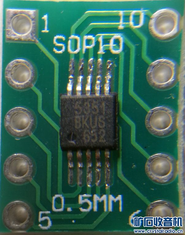

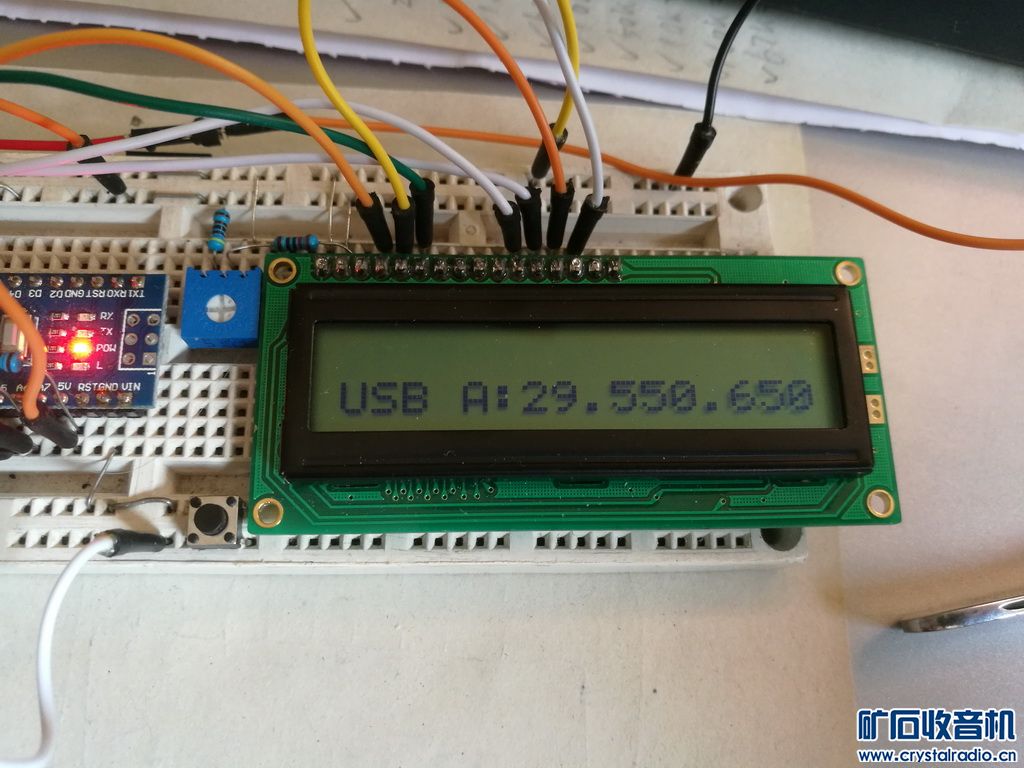

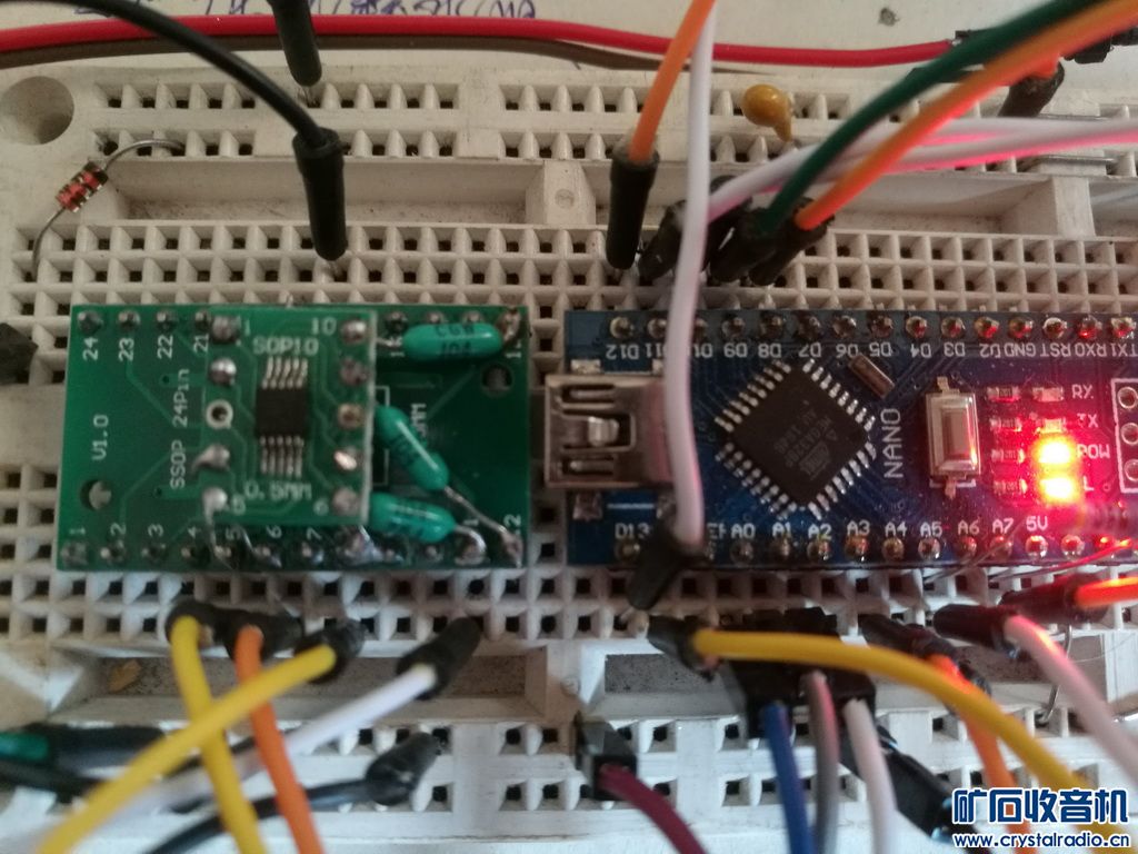

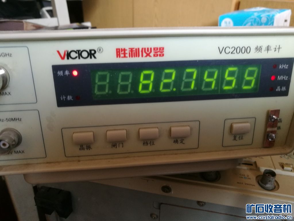

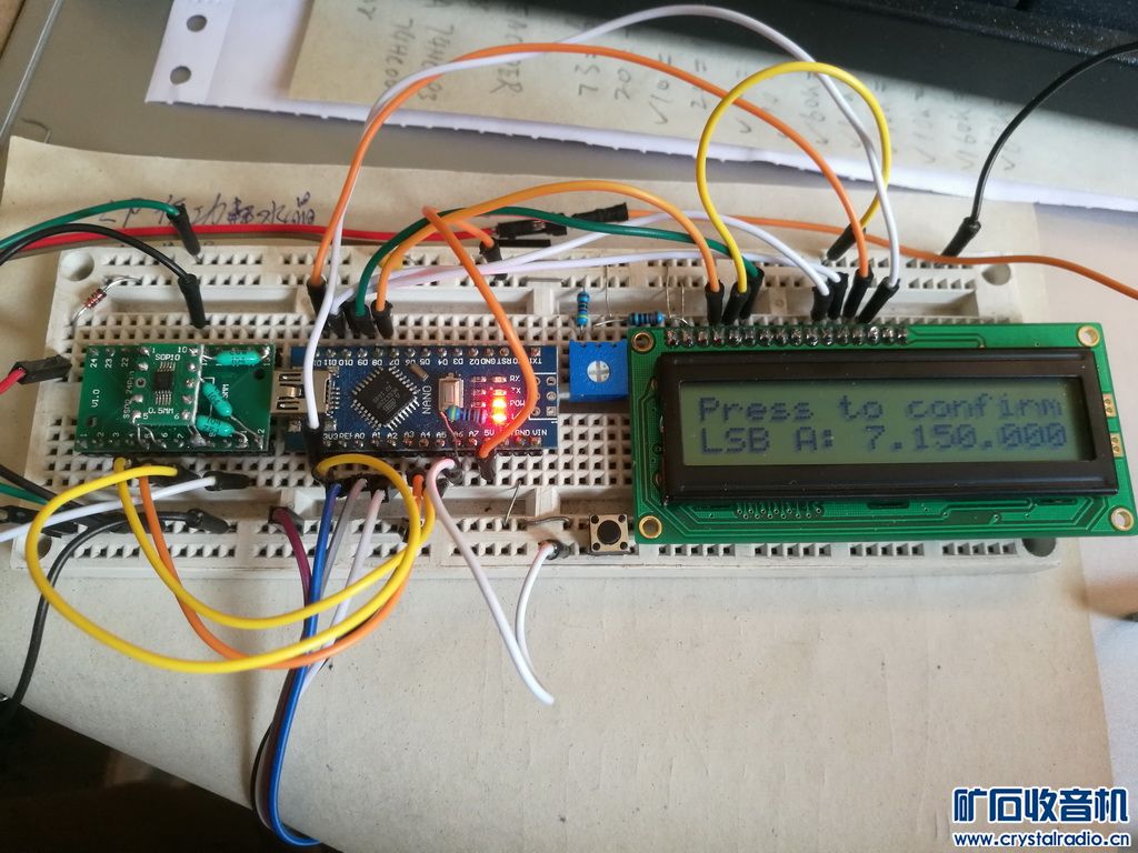

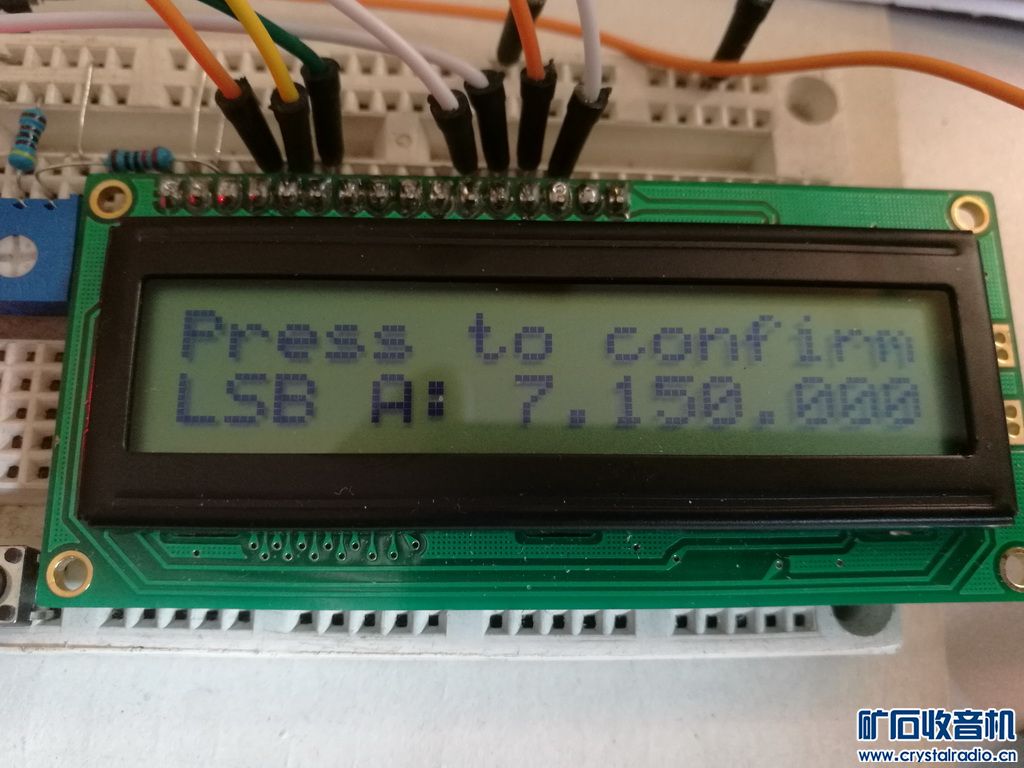

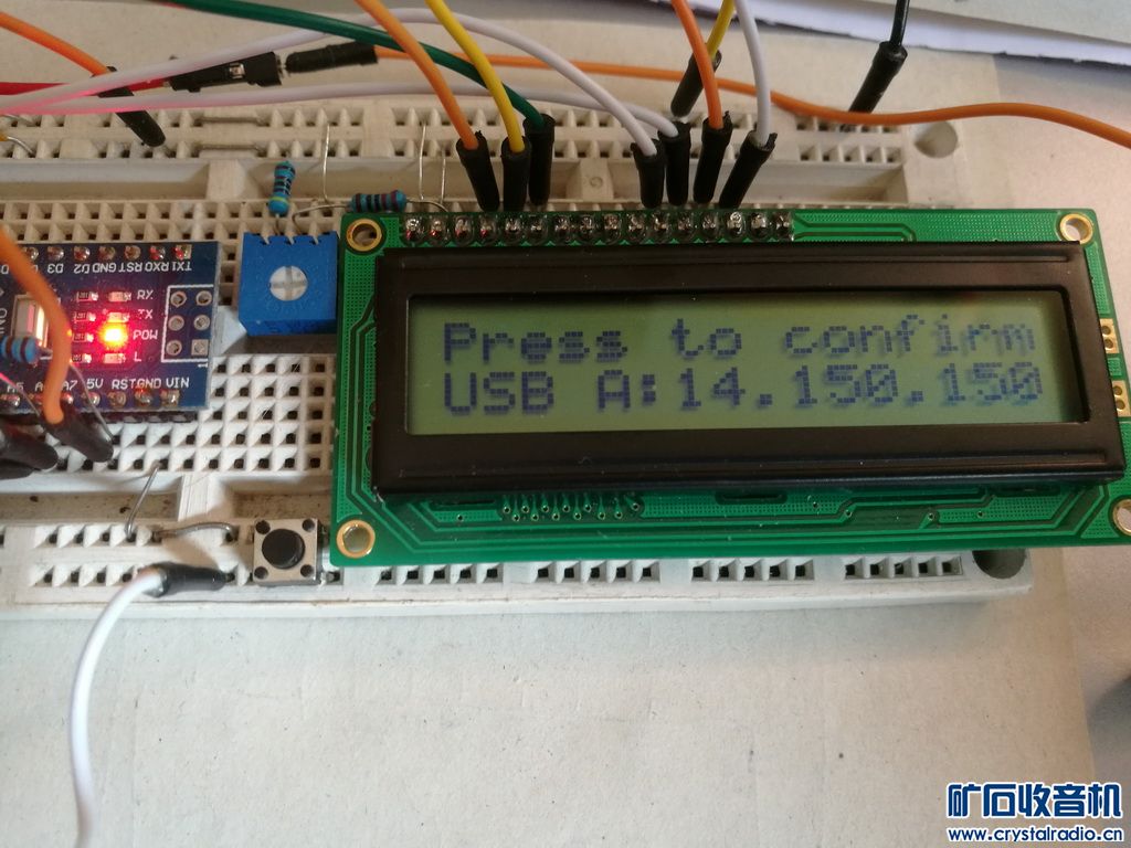

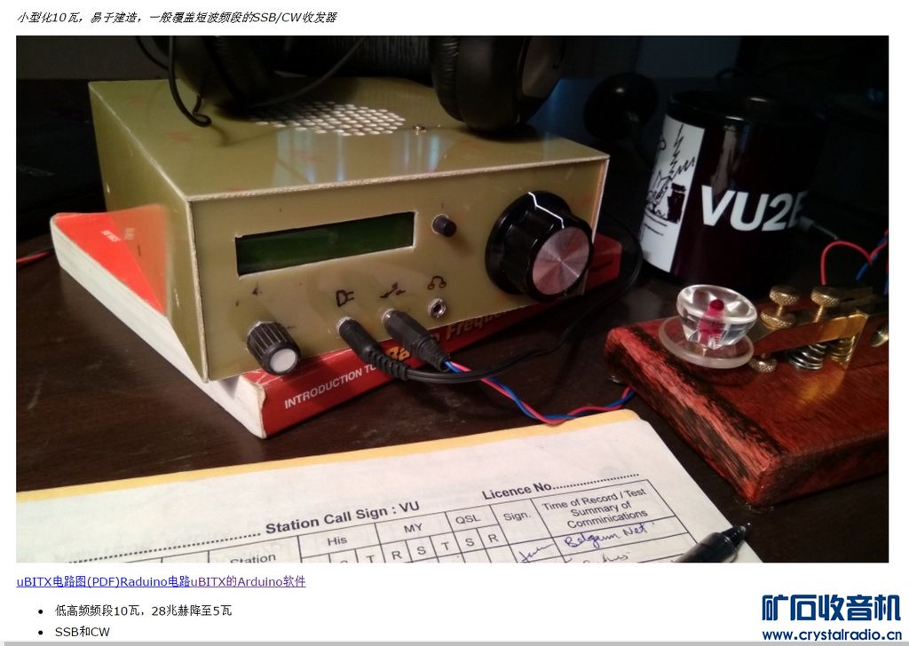

uBITX (Arduino+Si5351)想买一块AD9850做机器,六十元人家也不买给我,没办法买了两块si5351。然后在网上东戳戳西戳戳,总算给我戳到了。今日用面包板试了一下,si5351输出三路频率,Arduino板子调到什么频率输出继电器就切换到那个频段。

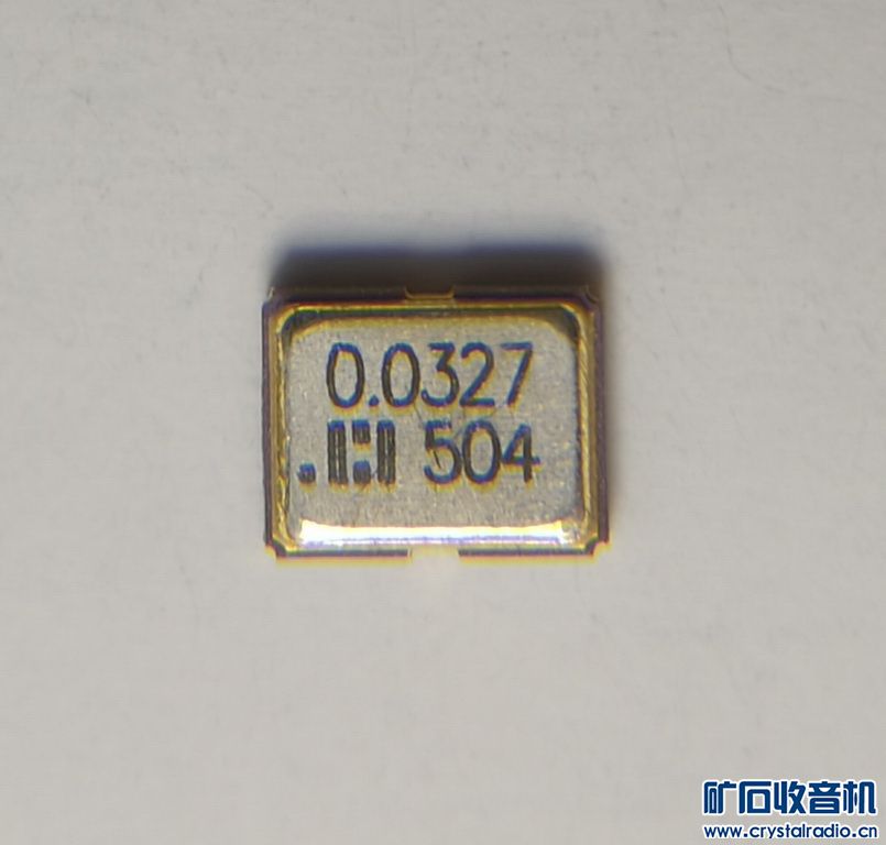

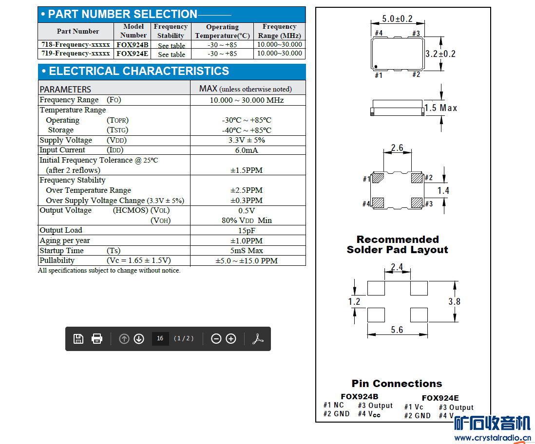

有的老的宽带猫里就有25M晶体

不错,国外DIYER反映,SI5351的相位噪音比AD9850之类的要小而且价格更低。对了问一下LZ,SI5351的三路频率输出有什么区别?
 楼主| 发表于 2017-12-18 14:49:48 | 显示全部楼层
llzqq 发表于 2017-12-18 14:13
不错,国外DIYER反映,SI5351的相位噪音比AD9850之类的要小而且价格更低。对了问一下LZ,SI5351的三路频率 ...
一路可变,两路固定。si5351输出的三路频率可以分别编程 。

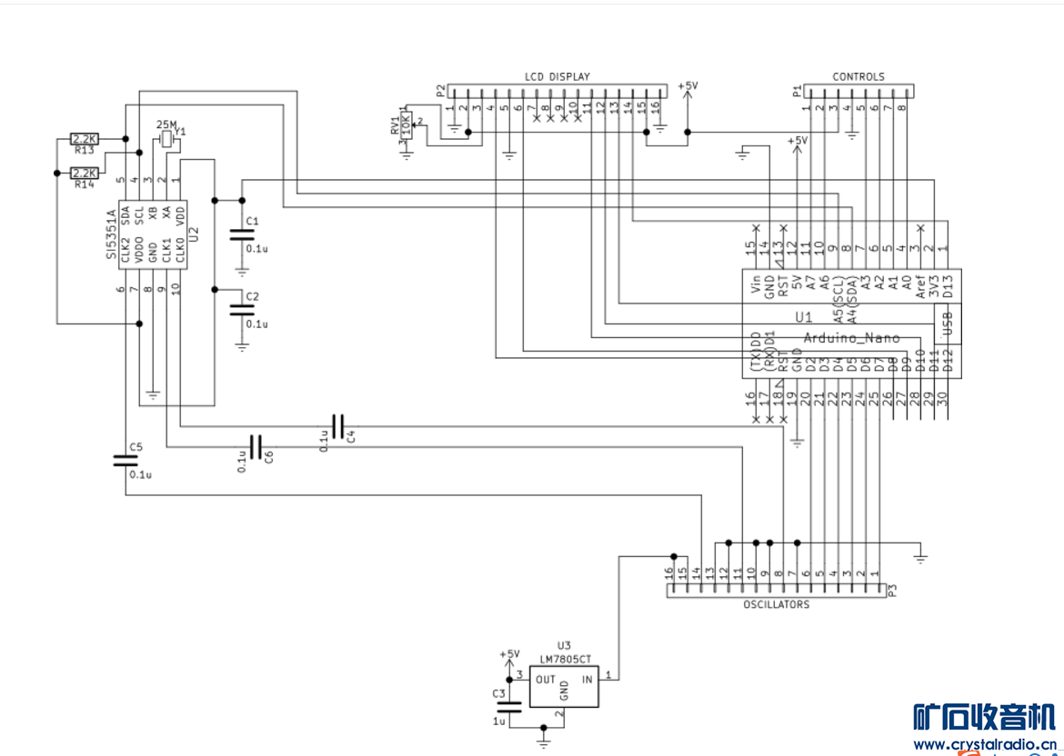

发表于 2017-12-18 17:53:40 | 显示全部楼层

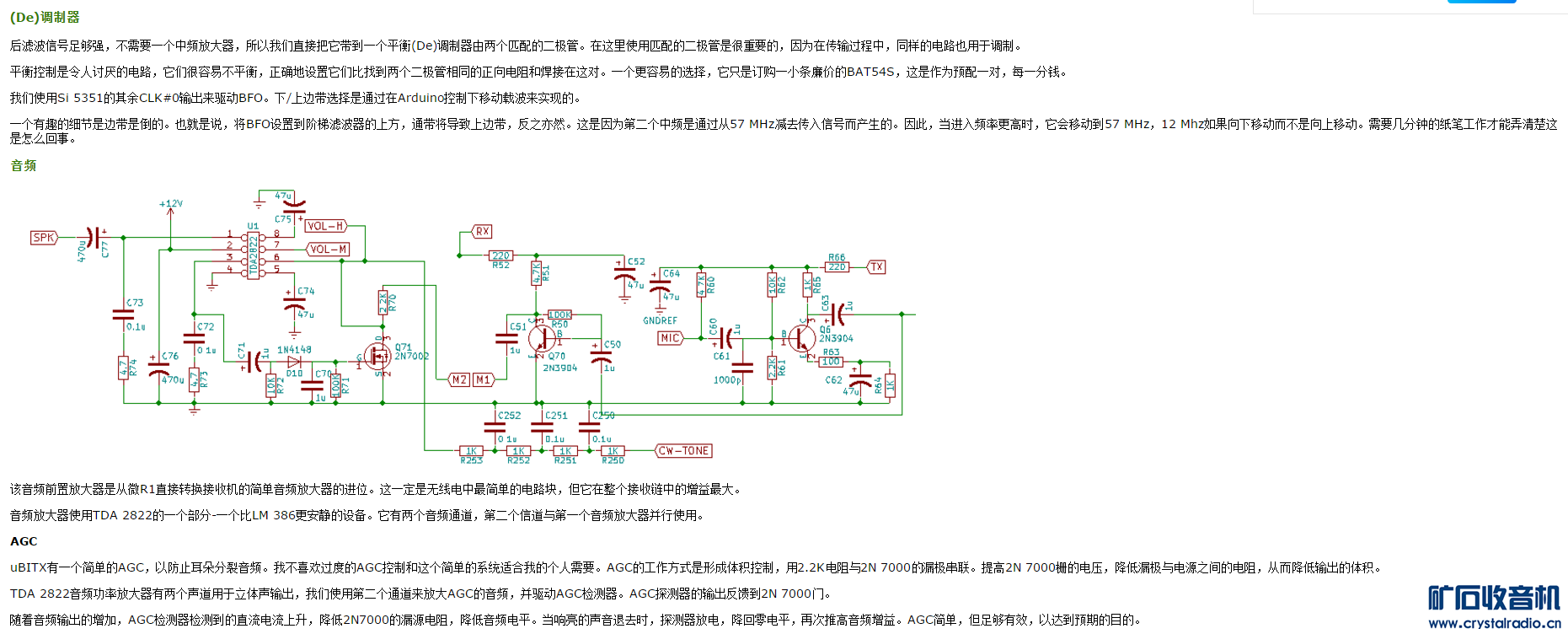

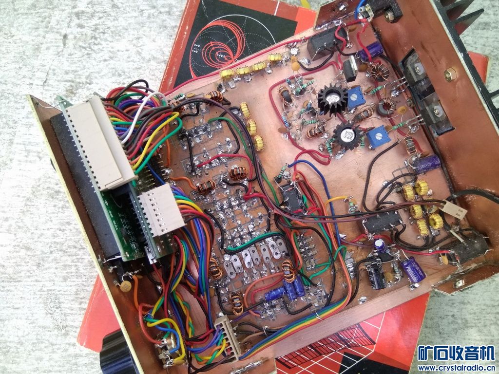

楼主你好!能提供一下关于 Arduino + Si5351 部分的电路图吗?我下载的文件只有收发部分的,没有频率合成部分。另外有关于 uBITX的说明吗?很想了解。谢谢。
 楼主| 发表于 2017-12-18 18:03:16 | 显示全部楼层
我用的是有源晶振25MHz的,输出接si5351  2脚。我没有说明文件,

发表于 2017-12-18 18:10:33 | 显示全部楼层
sjp 发表于 2017-12-18 18:05
应该点回复的,点到下面去了。
多谢,多谢。
发表于 2017-12-18 18:34:58 | 显示全部楼层
楼主你好!还要再请教一下,图上的 P3 插头是去什么振荡器的?我可以看到 5351 的三个频率 (时钟)输出去了那个插头,是接射频功放还是什么?在下面的 uBITX 部分没看到有相对应的插口。请指教。谢谢。
 楼主| 发表于 2017-12-18 20:27:08 | 显示全部楼层
johny05 发表于 2017-12-18 18:34
楼主你好!还要再请教一下,图上的 P3 插头是去什么振荡器的?我可以看到 5351 的三个频率 (时钟)输出 ...
P3去主机三个混频器CLK#2,CLK#1,CLK#0,和多波段继电器切换TXA,TXB,TXC。可能有点出入,自己要对一下。

发表于 2017-12-18 20:37:42 | 显示全部楼层
sjp 发表于 2017-12-18 20:27
P3去主机三个混频器CLK#2,CLK#1,CLK#0,和多波段继电器切换TXA,TXB,TXC。可能有点出入,自己要对一下 ...
明白了,就是那两个插头的排序是颠倒的, 1 对 16, 16 对 1. 多谢楼主耐心指教。

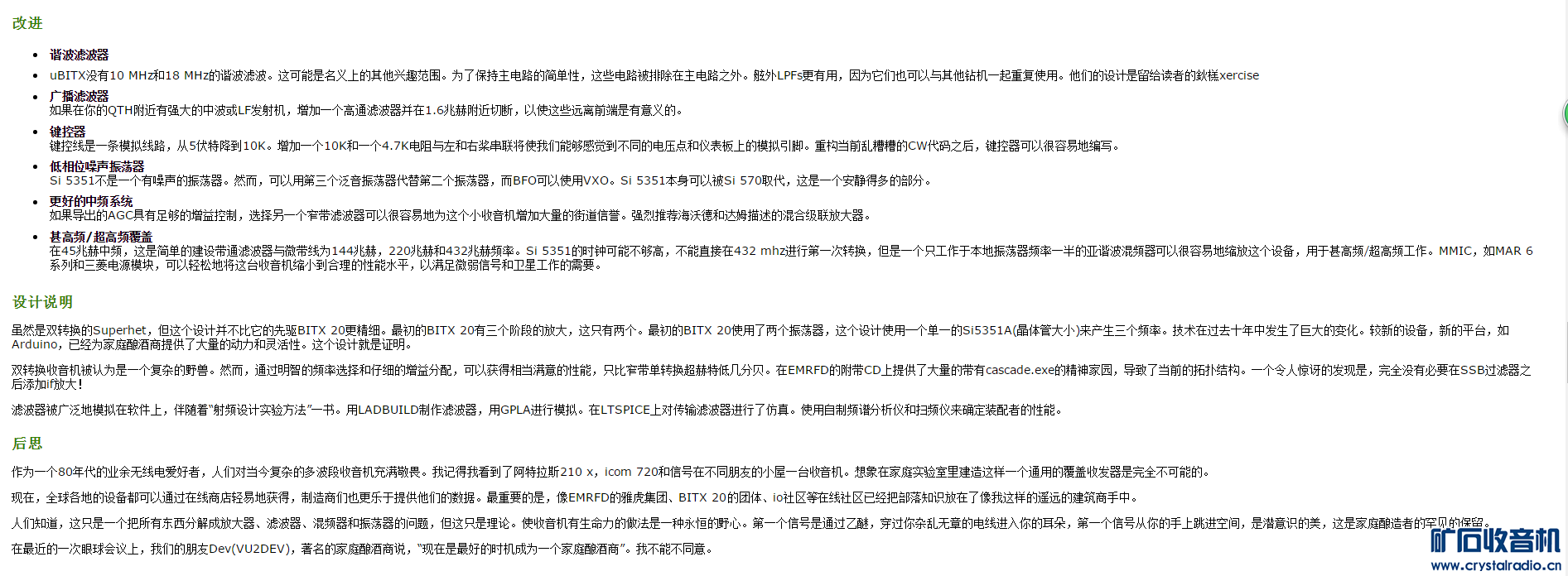

 楼主| 发表于 2017-12-19 11:40:47 | 显示全部楼层
该机说明介绍:
施工模式
施工模式
 楼主| 发表于 2017-12-19 15:09:58 | 显示全部楼层
