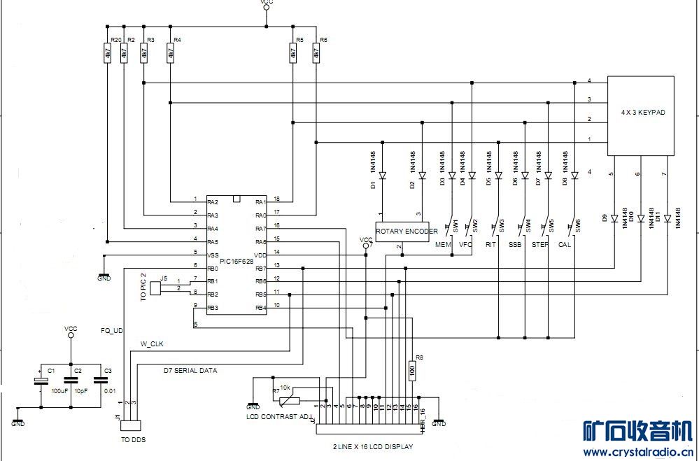

电路图整理完成。 收信机2.jpg 资料.rar (596.05 KB, 下载次数: 1507)
资料都上传了,其中的部分电感线圈,等等需要的材质与数据图纸上都标明了,关键是前面低通部分使用的是三只FT37-2的磁环,导磁率是10,0.3毫米的漆包线绕均匀间隔绕9圈,电感量大约是0.33uh,这个是淘宝上君灿的磁环,两毛五一只。后面的混频部分等用的是FT37-43磁环,这个导磁率是850,绕10圈测得电感量在25uH左右,这个磁环价格较高。

             3,AD9851 DDS频率合成模块直接输出45mhz-75mhz的第一本振信号,这个频率合成器可以直接飞梭也可以直接手动输入数字来调节频率,方便快捷。
这个频率合成器,是取自2004年左右天竺国的一位业余无线电爱好者,搞出来的开源的频率合成器,在2005年左右我们六区的火腿引入国内,称之为“神油DDS”,现在淘宝上还有爱好者在卖这个频率合成器,叫做“六波段”。
  我对这个频率合成器做了改进,删除了波段切换部分,因为我在这个机器中用不上波段切换,把原来需要自己焊接的AD9851部分改成直接使用的淘宝上的成品AD9851模块,一来简单方便,二是买模块比买AD9851芯片可靠,这个经常淘宝上买芯片的,可能都有体会,芯片买回来不好测试,装上发现是坏的话,无法维权,模块就不一样了,装在座子上测试,不行的话,可以直接退回。

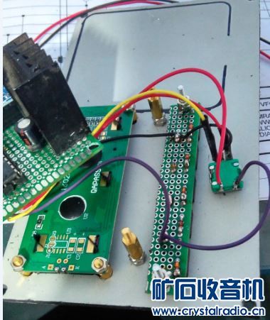

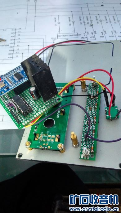

DDS部分的几张制作过程图。 DDS1.JPG DDS2.JPG DDS3.JPG DDS4.JPG DDS5.JPG DDS6.JPG DDS7.JPG DDS8.JPG

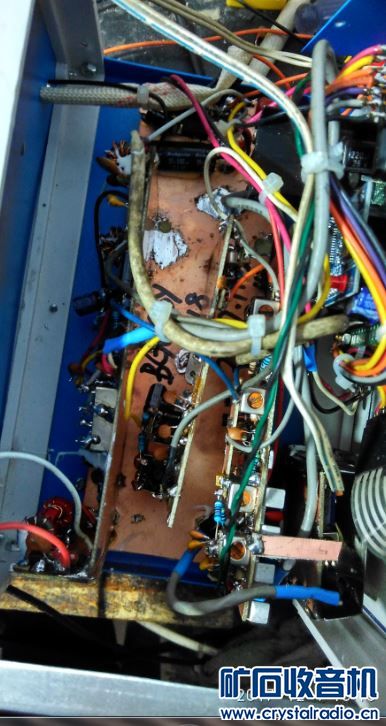

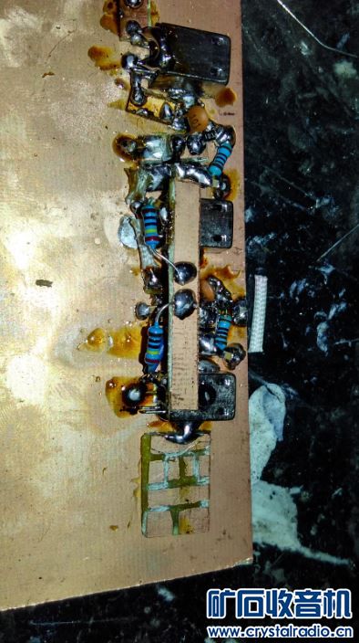

电路板的焊接,采用国外爱好者常用的“死虫法”,就是直接把覆铜板的边角料裁成小块,直接焊在另一块完整的覆铜板上,做过桥和绝缘,这种搞法,比较适合做实验,调试不通过的话,可以直接推倒了重来,比较方便快捷。
调试时,由于扫频仪只能最大衰减50DB,断开AGC时调试时已经严重饱和,所以采取了在输入端串接一只6.8K电阻来衰减,才能正常调试,最后两张图,一张是去掉6.8K电阻后,输入过载的样子,最后一张是,接上AGC,由于AGC电路动作,信号已经不过载了。
场效应管是采用BF998R,9mhz中周是几年前一位HAM订做的,在淘宝上卖,我买回的几只,测试挺好。可惜买少了,还剩的几只这次已经用完了。
后来又一个人再卖,结果买回来9mhz的,测试谐振频率却在6mhz,真是气人,我还一次买了几十只。

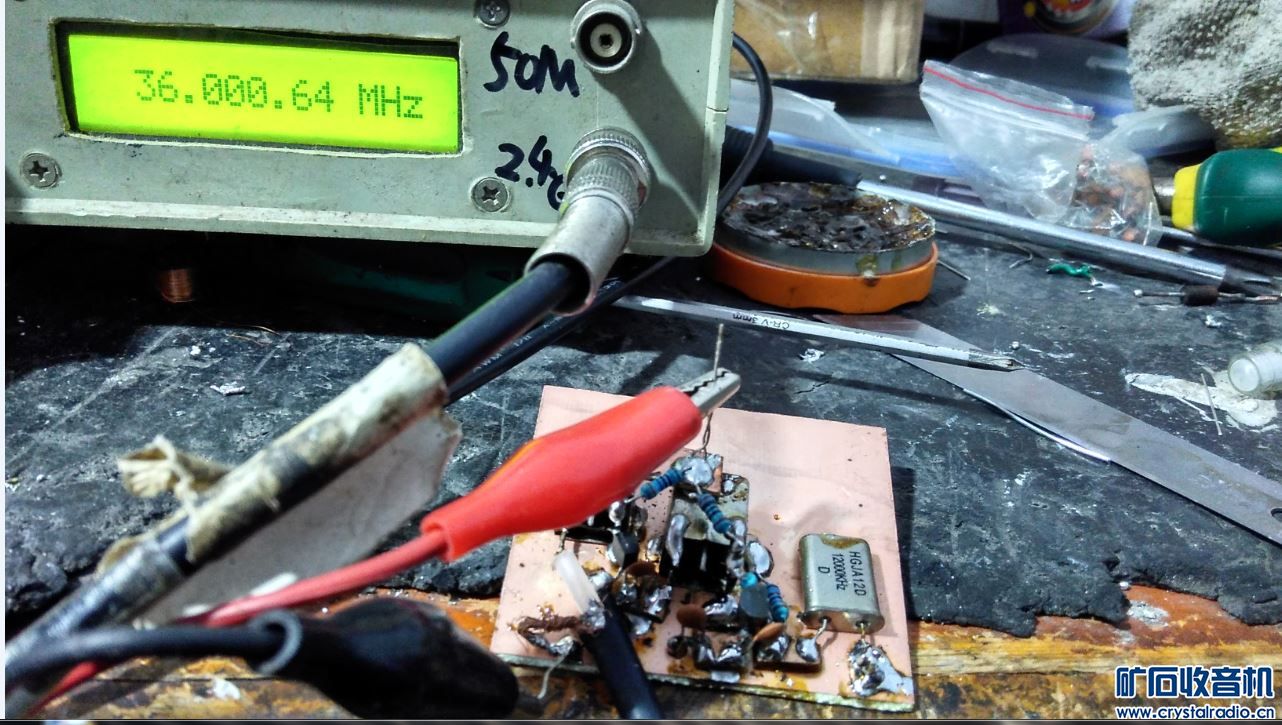

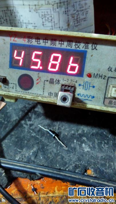

混频部分的部分制作图与测试图。 36mhz第二本振.JPG 这是36mhz的第二本振测试。 36mhz中周测试.JPG 36mhz中周是用电视机38mhz中周直接改制的,原来中周没有次级绕组。直接在次级加一圈,作为次级。
45mhz的中周也是直接用电视机38mhz中周改制的,直接把初级线圈拆去一圈,再绕一圈做次级 45mhz中周测试图.JPG 测试频率刚好合适

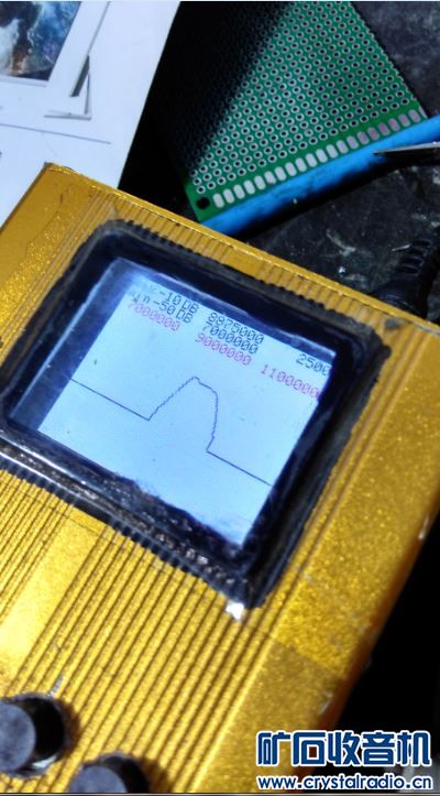

第一版的混频器使用ADG774做混频,后来改成SBL-1双二极管混频器,不是因为ADG774不好,二是后来出了一点小插曲,推翻了原来的计划,其实用ADG774效果还好一些。 第一版混频图.JPG SBL-1.JPG 45mhz晶体滤波器测试图.JPG FT37-43磁环测试.JPG
