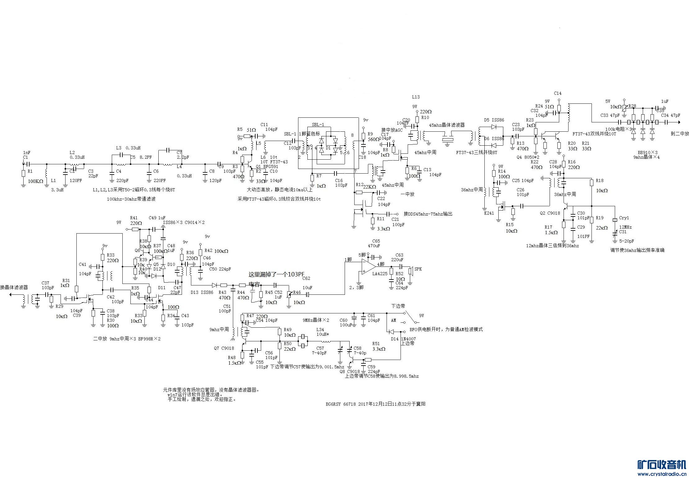

电路图整理完成。 收信机2.jpg 资料.rar (596.05 KB, 下载次数: 1507)
资料都上传了,其中的部分电感线圈,等等需要的材质与数据图纸上都标明了,关键是前面低通部分使用的是三只FT37-2的磁环,导磁率是10,0.3毫米的漆包线绕均匀间隔绕9圈,电感量大约是0.33uh,这个是淘宝上君灿的磁环,两毛五一只。后面的混频部分等用的是FT37-43磁环,这个导磁率是850,绕10圈测得电感量在25uH左右,这个磁环价格较高。
必要说明一下的是,高放和9mhz的预中放,工作电路都比较到,10-20mA,这与一般传统的思路不一样,这样做的目的是为了增大电路的动态,以前的收音机收信机,高放电流取得都比较的小,随着现在电磁环境的恶化,电台功率越来越大,近年来的收信机设计基本都是在朝的宽动态的方向发展。
以前看到有人用D882做收信机的高放,觉得不可思议,随着接触这样的东西越来越多,也就慢慢理解了其中的道理。
很多收信机的设计甚至直接去掉了高放,信号直接进混频电路,而混频电路也大都采用像双二极管平衡混频,场效应管平衡混频之类的高动态的电路,传统的三极管混频,基本没有使用的,就连国产的七八十年代的老军机,也摒弃了这种电路。
像DE1103这样的收音机短波采用的也是场效应管平衡混频器。遗憾的是合适的场效应管不好找,
我试验的时候采用了两种方案,一是ADG774,模拟开关电路,效果也很好,ADG774的性能大家可以网上看一下,导通内阻只有2欧,内阻比CD4053,4066一类的低一百倍。3db带宽能达到400mhz,工作在100mhz以下完全没有问题。
大家可以看到我上传的图片,前期的是ADG774,后来的是SBL-1.
后来为了验证二极管混频的效果,后来换成SBL-1双二极管平衡混频器就懒得换回来了。
9mhz的预中放,也是采用这种大电流的工作模式,采用两个C8050并管,目的也是为了高动态,和低互调失真,具体IPO的指标能到多少,我也没测试过, 不过远比普通电路好,这一点是毋庸置疑的。
 楼主| 发表于 2017-12-12 14:22:30 | 显示全部楼层
BFO拍频振荡器,也必要再说一下。
众所周知,SSB单边带通讯,分为上边带USB和下边带LSB两种,比如1khz的音频对10mhz的载波进行幅度调制,输出的信号频谱,就包含载波10mhz,和上边带10.001mhz的信号,还有9.999mhz的信号分量。10mhz的是载波,10.001mhz的是上边带,9.999mhz的是下边带,
我们进行单边带通讯时,就是用滤波器或者是采用移想法,去掉载波和其中的一个边带,只保留其中的一个边带信号频谱发射,
接收单边带信号,不能像普通调幅信号一样,直接采用二极管一类的器件的单向导电性,进行检波,必须插入载波频率一样的信号,使单边带恢复成原来的样子,才能像普通AM信号一样检波。插入的的载波必须与发射端抑制掉的载波频率一样,如果频率有偏差就会变调,频率高就会使语音女声变男声,频率低了就会使男声变女声,当两者的频率相差200hz以上时就完全分辩不了内容了。
我们业余无线电通信,有个约定俗成的习惯,就是10mhz以上时用上边带,10mhz以下时用下边带,SSB通讯的带宽一半控制在2.7khz左右,也就是基本上语音频谱比较集中的300hz-3khz之间,这个老式电话的语音带宽就是这样的,不用多说。SSB解调时,一般载波,上边带频率比滤波器的中心频率高1.5khz,下边带则是低1.5khz。
具体到我这个机器,由于采用了两次变频,第一次是超外差,超外差变频使得信号频谱位置发生了颠倒翻转,也就是接收信号的频率高的部分,混频后变成了低的,低的变成了高的,第二次是低外差,这次频谱保持不变,没有翻转。所以接收上边带讲过两次混频后,变成了9mhz中频的下边带,下边带变成了9mhz中频的上边带。
具体到我这个电路,BFO电路就是要在接收上边带信号时产生8.998.5mhz的信号,接收下边带时,要输出9.001.5mhz的信号,接收AM时,切断BFO振荡器的供电,不让它影响普通AM的检波。
一般的晶体振荡器,晶体振荡器特点在于频率稳定,就是它太稳定了,像调节频率不方便,一般通过调节与晶体串联的可变电容来微调频率,但是调节的范围有限,调多了要么停振,要么频率稳定度严重变差。
我这个BFO振荡器采用了超级VXO电路,也就是采用两块同频率的晶体并联,再通过一个电感与可变电容串联,这个频率调节范围远比一般的晶体振荡器大,我以前试过11.052的晶体,三晶体并联,通过选择合适的电感值,频率调节范围可以达到30-40khz,而且频率稳定性劣化不大。
超级VXO电路中的这个电感是很有讲究的,电感量太小频率拉不动,太大频率稳定性变差,而且有一个拐点,也就是当电感小于某值时,频率调节变化不大,当达到某一个值时稍稍增加一点,频率就能很容易拉动,这个拐点前后变化很剧烈。不同频率,不同工艺的晶振,这个电感值是不一样的,需要根据试验来选择。
具体到我这个电路,由于只需要3khz左右的变化量,只需要两晶体并联就可以满足要求了,电感值我从1uh,2.2uh,2.7uh。。。。一直到10uh,结果就能满足要求了。就选择了10uh,能满足9mhz±1.5khz的变化要求。

9850的输出频率端,和混频器怎么连接的?用杜邦线可以么?
 楼主| 发表于 2017-12-13 07:56:14 | 显示全部楼层
我用的屏蔽线,就是那种最常见的音频屏蔽线,因为非常短,所以音频屏蔽线也能用。
不用屏蔽的话,我感觉会造成杂散信号干扰。

HQP 发表于 2017-12-12 20:56
感谢楼主无私奉献!
这个45MHz的晶振有否讲究?12MHz以上的晶振都是“非基频”的,这个可不好找。还有那个 ...
45mhz的晶体滤波器是淘宝上买的成品,带宽15khz左右的,45mhz的晶体滤波器有几种封装,还有一种贴片式的,我都买过。
