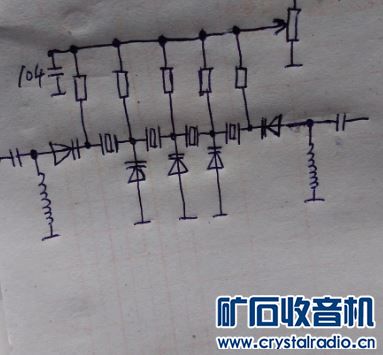

第九届DIY大赛又要开始了,前两届由于没有好的作品和创意,所以就当了观众。
这次准备DIY一个作品参赛,具体东西还在酝酿当中,这个作品,准备采用积木化设计,对于每个单元,觉得不满意的,可以随时撤换。
其中的一个积木单元,可变带宽的晶体滤波器今天完工,测试基本满意,先剧透一下,嘿嘿。
希望大家到时多支持,同时也作为对我的“工程”进度的一个监督,我怕到大赛截至之时玩不了工。
上图:
可变带宽晶体滤波器原理
可变带宽晶体滤波器原理
这个就是可变晶体滤波器的原理图,我用的晶体是四只9mhz的,变容二极管采用的是大家喜闻乐见的BB910,晶体是马云家的,一次买了100只,用扫频仪挑了一下,选了四只频率基本一致的。

看样子在3khz左右,能在满足SSB带宽的需要,带内有少少波动,那是扫频仪都是50欧输入输出,与晶体滤波器没做阻抗匹配的缘故。如果做好匹配,曲线会更接近理想状态。

 楼主| 发表于 2017-11-10 09:33:46 | 显示全部楼层
longshort 发表于 2017-11-10 08:33
这种连续变化带宽的滤波器,致命缺点就是变化的阻抗和变化的中心频率,用其他方法再来补偿是非常得不偿 ...
有得就有失吧,
连续可变带宽的目的是在于,在有邻近频率干扰的情况下,调整合适的带宽,来避开干扰,提高信号的可辩度。固定带宽的滤波器是做不到这一点的。
这就是这个电路的优点所在。
我认为优点大于缺点。
用扫频仪直接去扫成品的10.7mhz的FM机用的陶瓷滤波器,一样会发现带内波动大,但实际运用,并没有问题。
带内波动的问题,只要不是太离谱,实际听感不会有太明显的问题,
想找像教科书里的标准曲线的器件,实际是不存在的。
一套宽带,一套窄带滤波器,是中规中矩的搞法,很多机器都用过了,我以前的diy也搞过了,我现在的想法就在验证新的方案
何况这可变带宽滤波器,老外早就玩剩下了,只是国内少有人提及。
我这次是积木化的制作,发现某一个单元不理想,是随时可以单独拿出来更改的,不需要把整个电路推到重来。
况且diy的目的是什么?不就是为了创新思路,为了验证技术的可行性。
我拿出这个东西来分享,是为了把一些新东西展示出来,给论坛带来一些新的理念,和新的创意。
不是为了证明什么,也不为了炫耀什么。
一个电路的设计,不可能让大家都满意,因为每个人都有自己的想法和观点。
如果每年的DIY大赛,都是一些“经典的”电路和作品,我想这也不是大家最想看到的。

发表于 2017-11-10 06:35:51 | 显示全部楼层
带内波动太大,已经达到了10dB,没有实际使用意义啦。在频段内进行调谐的时候,将会出现两到四个谐振点,实际频响将得不到有效的展宽。
如果是LC滤波器,在进行耦合度调节的同时还可加入谐振调节,以保持中心频率不变。晶体就很难调节,调带宽的同时中心频率的偏移,就是不可避免的了。
 楼主| 发表于 2017-11-10 08:06:18 | 显示全部楼层
longshort 发表于 2017-11-10 06:35
带内波动太大,已经达到了10dB,没有实际使用意义啦。在频段内进行调谐的时候,将会出现两到四个谐振点,实 ...
带内波动大,那是没有做匹配,直接扫频仪50欧输入输出,导致的。
带宽越宽,实际晶体滤波器的阻抗就越高,实际使用时,肯定要加匹配,我只是测试,看看能不能实现带宽连续可调。
实际和中放电路结合之后,阻抗匹配了,实际还是比较漂亮的,
以前多次测试过自制的各种频率的晶体滤波器,效果都比较好,
只不过以前是固定带宽的,这次是连续可变带宽的。
在9mhz,想用中周做到带宽3khz-9khz可调,起码要求中周的Q值几千以上,几乎是不现实的。呵呵。

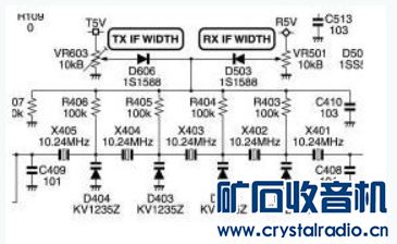

 楼主| 发表于 2017-11-10 08:10:48 | 显示全部楼层
捕获.JPG 这是老外的原版带宽可变晶体滤波器的图。

发表于 2017-11-10 08:33:19 | 显示全部楼层
带宽越宽,实际晶体滤波器的阻抗就越 ...
这种连续变化带宽的滤波器,致命缺点就是变化的阻抗和变化的中心频率,用其他方法再来补偿是非常得不偿失的事情。
滤波器的带宽越宽,滤波器阻抗就越低,而不是越高。
由于晶体的高Q特性,非常不适于作变带宽使用,影响面太广,根本无法面面俱到。一定要变带宽的话,固定带宽的滤波器切换是最实际的,而且设计工作量最低,成本反而更低。

无级调节带宽的窄带滤波器,实现起来有点难度,关键是不同带宽时主要的指标能做到什么程度,带内波动、带外抑制、插入损耗的变化.......。
看楼主列出的数据还是可喜的,既然是试验,建议楼主更细致的测试出不同带宽时的数据,再进行比较和判断。
 楼主| 发表于 2017-11-10 11:53:03 | 显示全部楼层
JHXC 发表于 2017-11-10 11:35
无级调节带宽的窄带滤波器,实现起来有点难度,关键是不同带宽时主要的指标能做到什么程度,带内波动、带外 ...
实际上我是做了动态扫描的,调节电压观察带宽的变化。
上面的图只是展示的两个极端的状态,限于BB910的特性,反向电压高于5V以后,结电容变化就很小了,频率宽度也没有什么大的变化了。
0V-5V之间,电压从0V往上调节时,带宽会从3khz左右开始变宽,同时中心频率上移,插入损耗也逐步加大,带内波动也开始增加。
用的“不老神鸡”老师的扫频仪,动态范围有限,大约只有50db,输出输入阻抗都是50欧的,与晶体滤波器阻抗不匹配,反应出来最直观的就是带内波动问题。
这个问题和实际的中放电路结合以后,带内波动其实没有这么厉害。我正在做中放,等中放完成后,再扫,就不是这个样子了。
