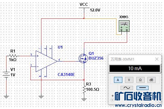

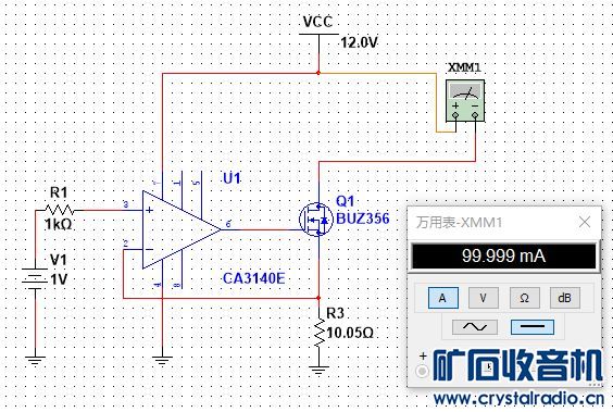

也做了个TL431的恒流源

puff 发表于 2017-10-22 13:45
用1052比1013好,双电源比单电源好
我用CA3140做仿真,也可以用,不知道实际使用如何?
实际做下就知道了,不同运放,单双电源,基准,都有不同影响的。
做下你就理解瓦数说的那些东西了
基准用1V的话,CA3140的温飘大了些。
我手头正好有一个前些年自己制作的LM399标准电压源,现在输出是10V,不知道用作这个恒流源基准时,选几伏为好?
做下你就理解瓦数说的那些东西了
是呀,我手头正好有LTC1052、OP07、CA3140这些运放,还有LM399电压源,所以想都试一下,看看有哪些差别。
发表于 2017-10-24 10:13:25 | 显示全部楼层
基准电压高一些,运放的温漂影响会小一些。例如CA3140E是8uV/C左右,相对1V的基准就是8ppm/C。如果电压提高到5V,那么温漂就降到了1.6ppm/C,当然这没有考虑电阻的影响。究竟要几伏,这要看你的技术指标要求。
 楼主| 发表于 2017-10-24 10:20:46 | 显示全部楼层
longshort 发表于 2017-10-24 10:13
基准电压高一些,运放的温漂影响会小一些。例如CA3140E是8uV/C左右,相对1V的基准就是8ppm/C。如果电压提高 ...
如果用5V的话,就意味着1A恒流源的源极电阻是5欧,功耗大大增加,温度也成为影响稳定性的一个重要因素。
发表于 2017-10-24 10:58:02 | 显示全部楼层
zeng_zww 发表于 2017-10-24 10:08
是呀,我手头正好有LTC1052、OP07、CA3140这些运放,还有LM399电压源,所以想都试一下,看看有哪些差别 ...
3140 是 MOSFET 运放,特点是 Ib 超级低(pA 级),但这类运放都有一个缺点就是 Vos 比较大,达到毫伏到十毫伏级别,另外电压噪声也比较大。
OP07 是精密运放,它的 Vos 很低,几十 uV 级别,而且 Vos Drift 也很小,噪声较低,缺点是 Ib 较大,达到 nA 级别
1052 是斩波运放,本质上也是 MOSFET 运放,通过一个电容存储了 Vos 然后抵消,使得也具有极低的 Vos,相当于 3140 的进化版,不过这个过程影响了速度。另外,1052 的电源范围比较窄,相当于正负 9V 或 18V 单电源,而 OP07 和 3140 都是正负 18V 的运放(3140 输入范围可以比 V- 更低,比 V+ 更高,所以也可以相当于单电源 36V)
在作为电流源的调整运放中,OP07 适合做电流较大,比如 1e-2A 以上的,做出来的精准度也比较高;3140 适合 1e-3A 以下的,且需要考虑 Vos 和噪声的影响 --- 楼上长短老师的建议很好,可以用比较高的基准电压抵消 3140 的不利。
1052 的电源范围比较窄,一般用于电池供电场合。
假设你使用 10V 基准电压,那么参考电阻 Rref 上的电压也有 10V,此时你需要考虑负载电阻 Rload 的范围,使得 Vr+Vload+Vfet 的电压小于你的电源轨,否则电路自然也是不能工作的,因此假设你用 10V 基准电压做一个 1mA 的电流源,如果电源电压是 15V,那么负载电阻只能有 1、2kΩ 大小了。当然你可以提高电源电压,比如使用单 30V 供电,那么负载电阻能和参考电阻一样达到 10kΩ 也没问题。
发表于 2017-10-24 11:13:03 | 显示全部楼层
大电流的情况下,这种电阻是接出去的,不会和电路在一起。

发表于 2017-10-29 09:31:02 | 显示全部楼层
个人觉得,可以用场管加运放做和Tl431,这样精度会高一些,至于温飘,小电流应该影响不大的
 楼主| 发表于 2017-10-29 11:03:26 | 显示全部楼层
是呀,1mA温飘是不大的,1A、100mA就较大一些了。
