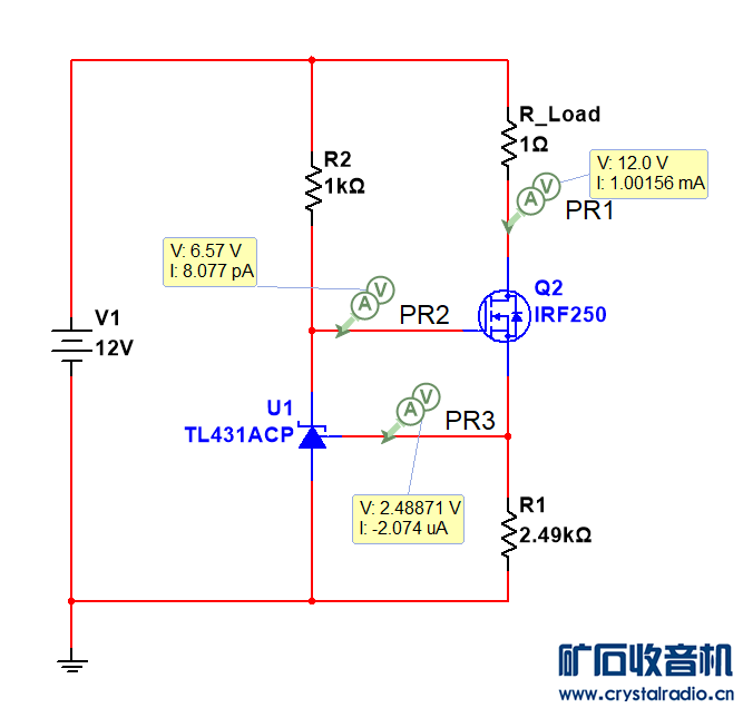

也做了个TL431的恒流源

发表于 2017-10-8 15:08:00 | 显示全部楼层
随便用了个非常常见的功率开关摸死仿真,也是非常好的,虽然这种场合完全不应该用这样的管子

如果有可能,你也用2N7002试一下。我今天也用大功率场管BUZ350试了一下,已经成功,不过恒流漂移也是0.2u ...
如果是双极三极管的话是 BJT 本身的特性(Ib),其实问题要解决很简单,这个影响是三极管的基极电流 Ib 导致的,Ib 从 TL431 的限流电阻(R2)而不是三极管/负载的支路来,所以可以多串一个三极管(好像叫做达林顿接法?)进去,这样第一级(接到 R2 的)三极管的 Ib 就会非常小,而第二级三极管的 Ib 来自第一级三极管的 Ic/Ie,它本身就是负载这边的支路,那么就没问题了。
但这样相当于一个放大系数极大的三极管,不清楚是否能稳定。
