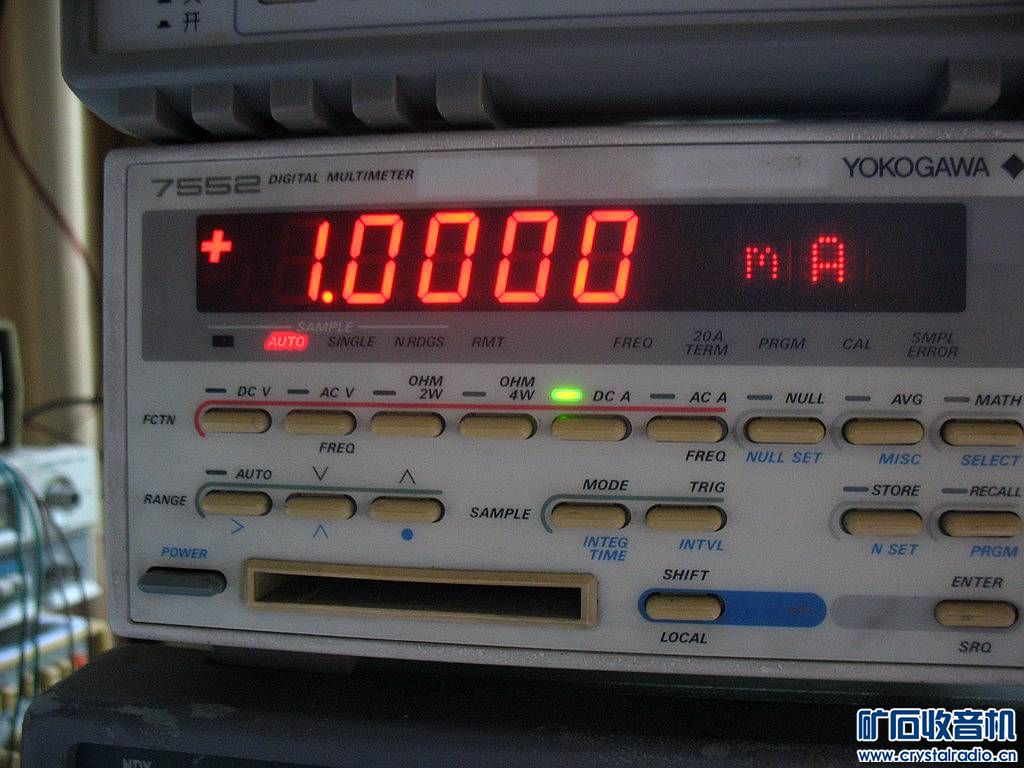

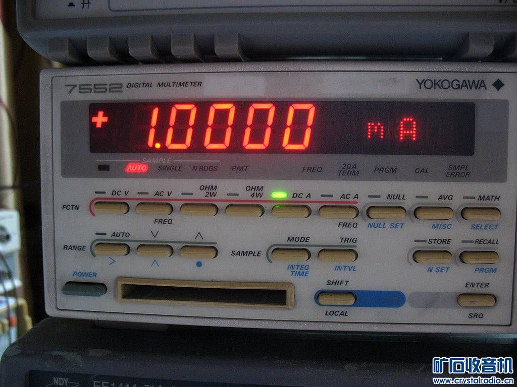

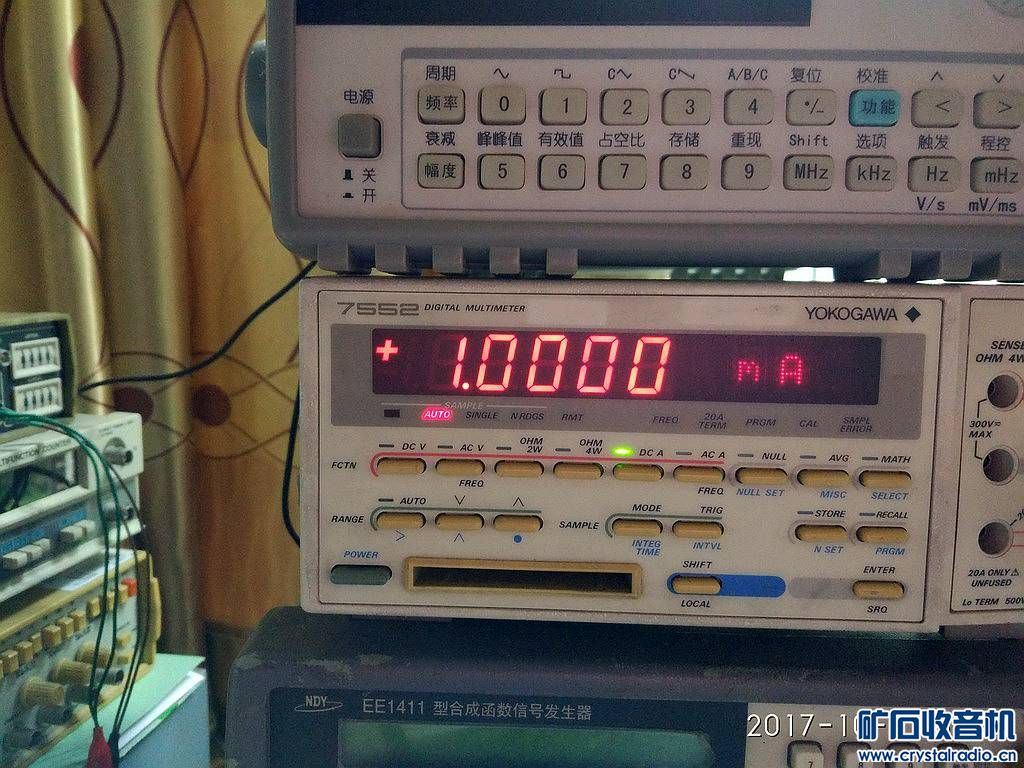

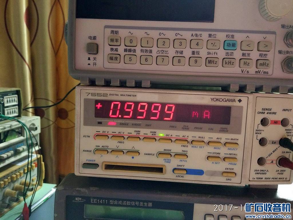

 楼主| 发表于 2017-10-7 12:10:34 | 显示全部楼层
bigradio 发表于 2017-10-7 00:03
用三极管你监测2.3个小时看电流飘不飘。
温漂测试了3个小时,从8点48分开始,到11点48分结束,测试结果如下,由于最后一位数字有点跳,所以都用了2张照片:
8点48分
9点48分
10点48分
11点48分
       可以看出,3个小时最大只漂移0.4微安,应该讲,排除5位半数字表自身的温度漂移,这点漂移实在不算什么,而且一般校表也就在1个小时内完成,那就基本没有什么影响了。
