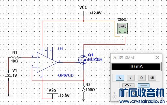

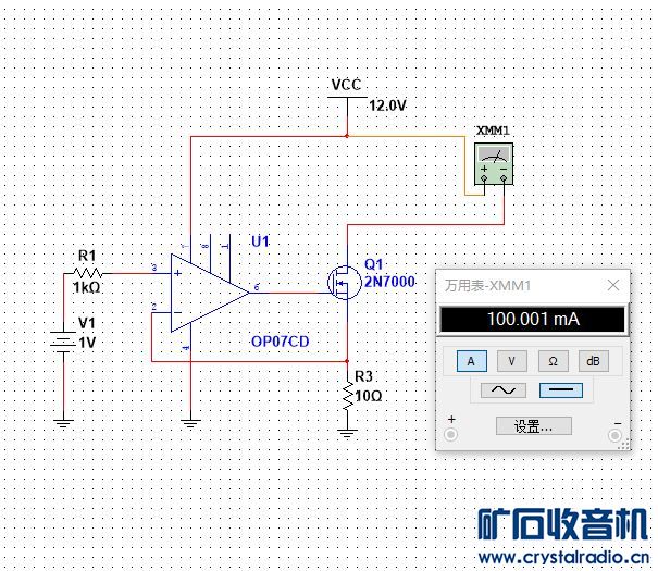

也做了个TL431的恒流源
发表于 2017-10-22 13:45:35 来自手机 | 显示全部楼层
zeng_zww 发表于 2017-10-22 13:35
不是,我说你现在做的这个使用运放的,电路图能否给看看。
用1052比1013好,双电源比单电源好
 楼主| 发表于 2017-10-22 18:15:02 | 显示全部楼层
多谢。我改用常用的OP07仿真了一下,确实不错。

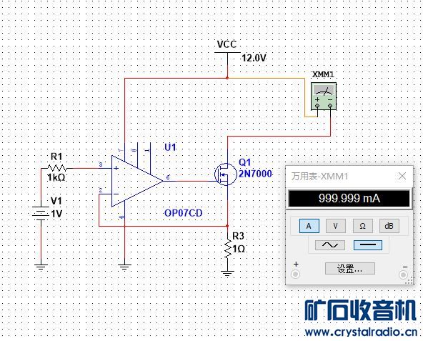

正如你说的,LTC1052我也试了,是最好的,各档都非常准确,OP07双电源我也仿真了,没有单电源好。

发表于 2017-10-23 09:28:08 | 显示全部楼层
你上面那个单电源电路实际上通常是无法工作的,这个双电源的才能工作。
运放是否需要双电源取决于运放的电源轨,一个是输入一个是输出,不是所有运放的输入共模电压都能达到正负电源,同样也不是所有运放的输出都能达到正负电源,因此要根据运放在实用中可能遇到的最极限条件,看看输入共模电压最大的范围是多少,运放可能输出的电压范围是多少来决定运放的供电范围。
具体到你那个电路(电流阱),假设电路正常运作,运放输入的共模电压就是 Vref 以及参考电阻上 R3 的电压和 Vcm0 的差的和的一半,Vcm0 在使用 12V 单电源时通常认为是 6V(相对你的参考地),此时 V1 = -5V,Vr3 = -5V,Vcm = (-5 + -5)/2 = -5V,而运放负电源轨此时是 -6V(运放负电源被你接到参考地,它相对 Vcm0 就是 -6V),Vcm 和负电源轨只差 1V,而 OP07 要求的 Vcm 和电源轨起码超过 2V,所以这个电路实际上不会工作,你可以实际搭一个试试。
此电路可以工作的最低条件是 OP07 的负电源要比你的参考地低至少 1V 以上,使得 Vcm 进入 OP07 容许的范围。

发表于 2017-10-23 10:47:23 来自手机 | 显示全部楼层
运放是否需要双电源取决于运 ...
是的,我试过了,单电源不能工作。1013单电源还凑合,但小电流下表现也不行

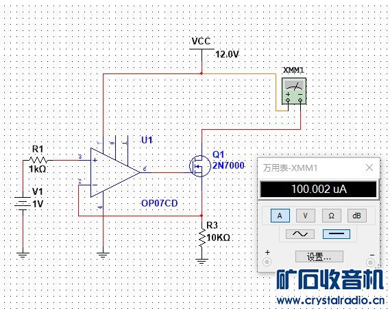

发表于 2017-10-23 11:59:44 | 显示全部楼层
这是正常的,首先我们看 Datasheet,
1013 的 Ib 是几十 nA
OP07 是零点几 nA,近百倍差距,说明在小电流下 OP07 对你的输出(入)电流的影响比 1013 小得多,所以你会觉得 1013 小电流下表现不行
然后我们再看看运放的 Datasheet,往往标注了指标是在 Vcm=0 的时候给出的,这个也很重要,因为 Vcm 不为 0 的话,运放的 Ib 会大于手册给出的典型值不说,而且运放的工作状态也不理想,
一个理想运放,Vo = (Vin+ - Vin-) * Gain
但实际的运放,Vo 会收到 Vcm 影响,使得 Vo 偏移上面给出的关系,其最终表现就是对你的输出(入)电流的调整能力下降,而且随着 Vcm 越大,这个问题也越严重
所以你用 1013,单电源,小电流下,效果肯定是不如 OP07 双电源的
