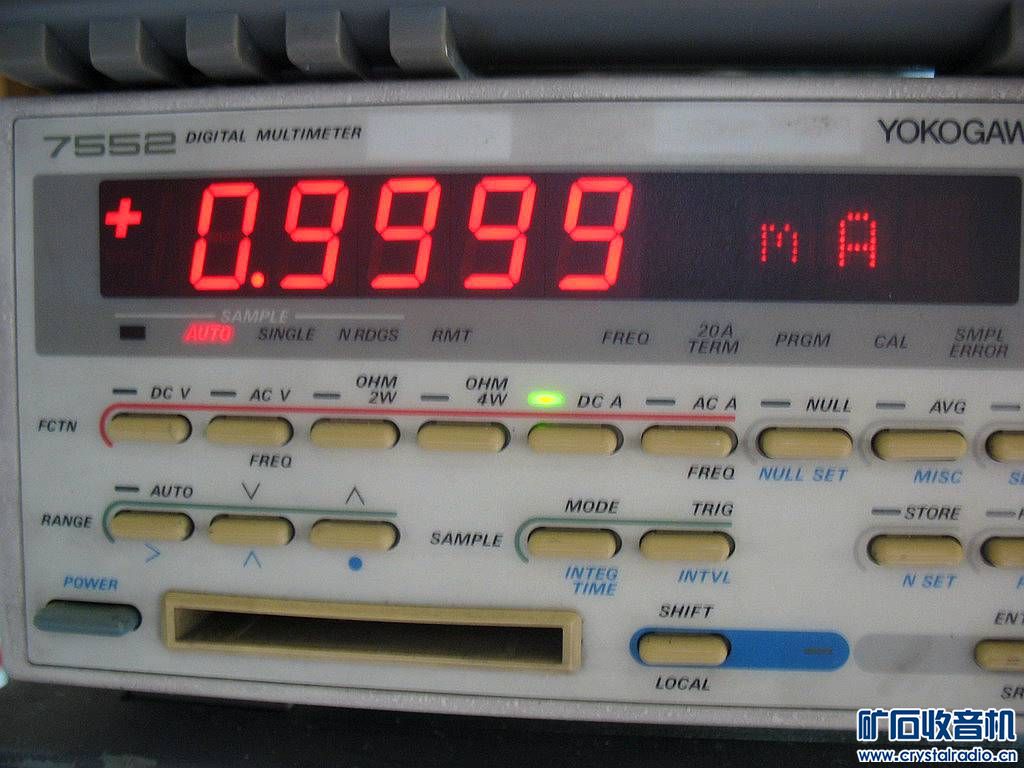

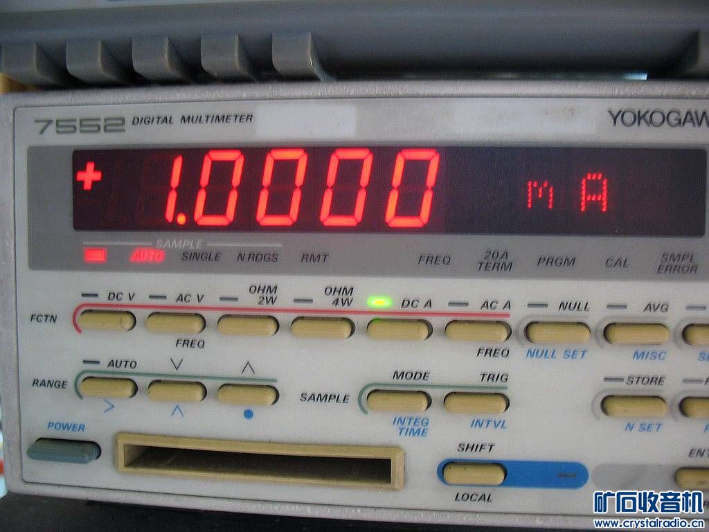

原本是按照f02朋友的电路图制作的,但手头没有2N7000场管,用笔记本拆下来的2N7002来代换,但没有成功,于是改用晶体三极管S8050,这次成功了,虽然后面最后一位数字会跳,但好在基本可能用了。我估计是现在的S8050放大倍数比较大,所以用晶体三极管的效果可能比用场管还要好。

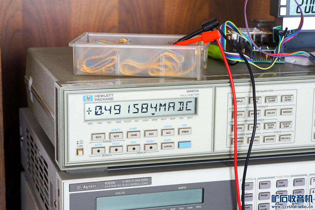

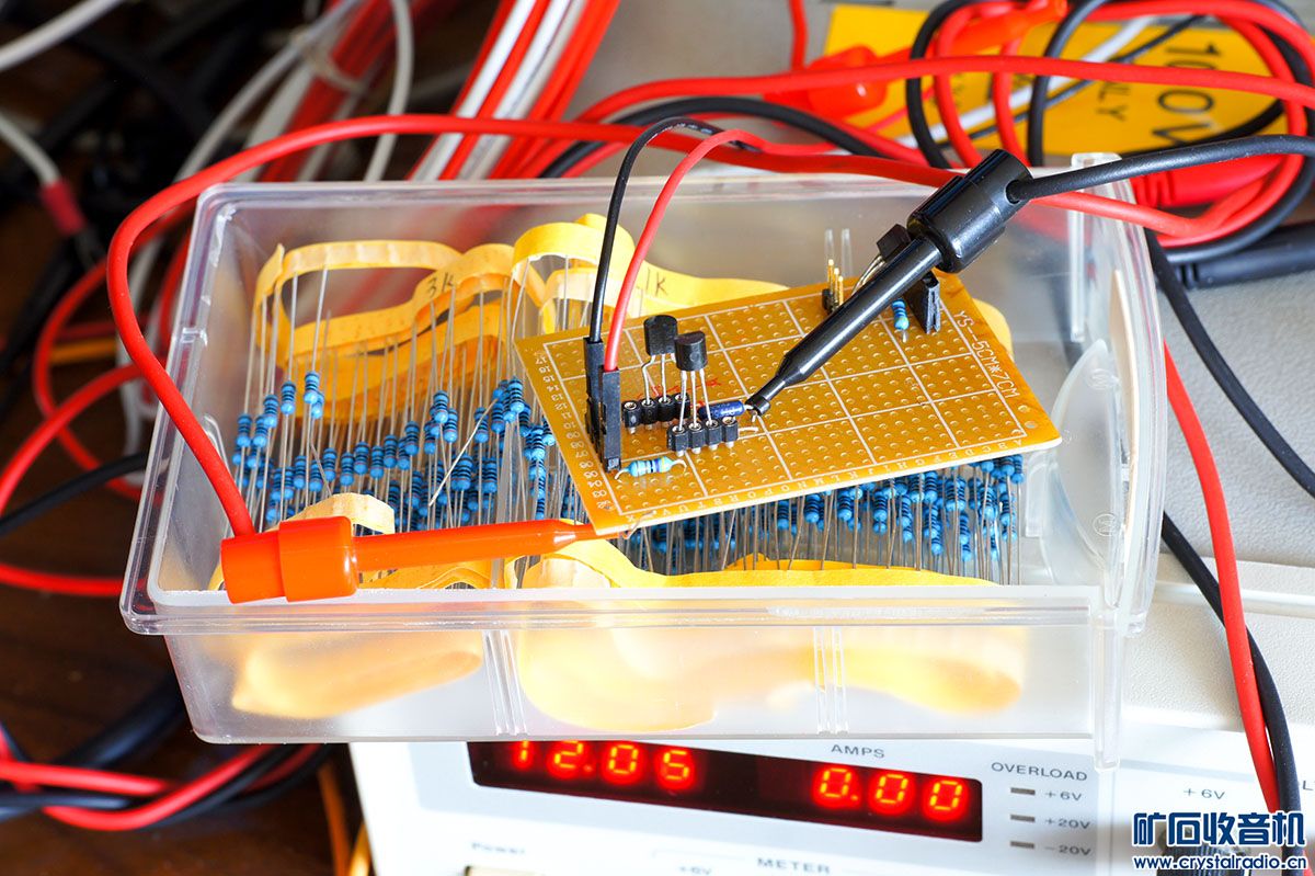

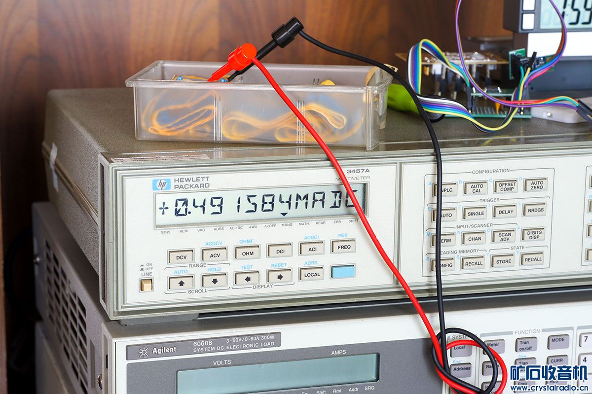

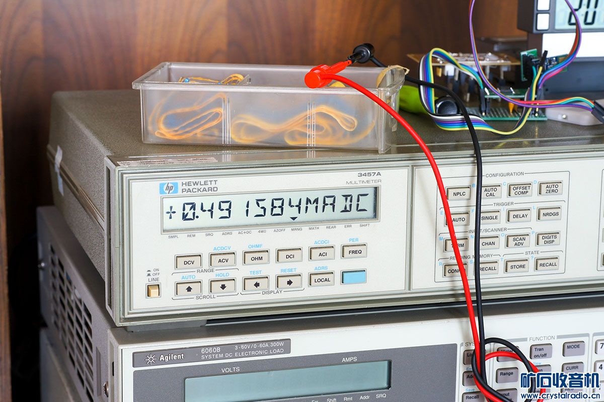

随便用抽屉里的 2SK30 搭了一下,没有 2.5k 电阻就随便用了个 5k,6 位半表实测证实和仿真一致,用结型场管,431 恒流源完全可以做到负载从短路到 1kΩ 再到 3kΩ,连 1nA 的变化都没有的 0.几uA 稳定度,说实话真的不能说是“恒”。
负载为 0Ω (短路)
负载 1kΩ
负载 3kΩ
所以说,这里用结型场管的建议真的是非常正确的 0.几uA 稳定度,真的算不上啥,没充分发挥 431 的水平,我这个还是之前被我吐槽操不稳定的 UTC431 呢

 楼主| 发表于 2017-10-6 23:31:07 | 显示全部楼层
场管和晶体三极管各有优势,场管的优点是电压控制器件,栅极不消耗电流,缺点是放大倍数不大,三极管正好反过来,所以到底那个更好,完全在于精选元仲。而总体来讲,场管不容易选好,而三极管却极易选到。
