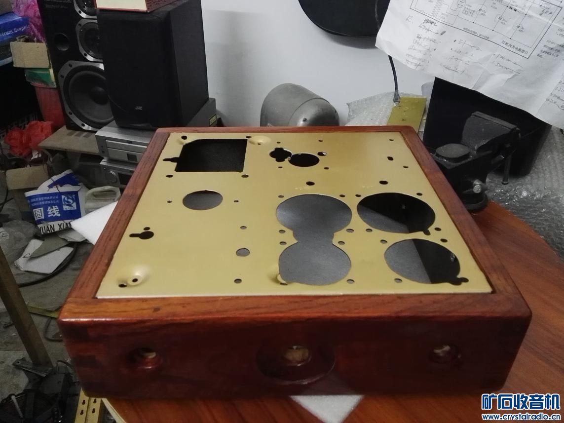

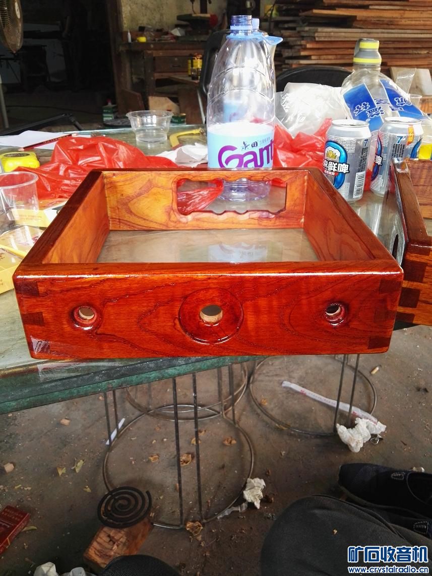

1、周末有了一点进程,手也好了,所以就开始做木框,由于都是手工做,一边喝茶一边做也花了一天时间,当然没有人家用机器做得好。
2、为了好看上了点环保漆和环保蜡。
3、有人会问都是有铁框了为什么还加个木头?因为这个铁框就这么小,没办法,所有牛等摆在上面就很挤,不美观,所以还是加个木框好一点。用手机拍,光线不好,所以有色差。

发表于 2017-11-11 21:38:33 | 显示全部楼层
木壳和木工活是个大亮点。

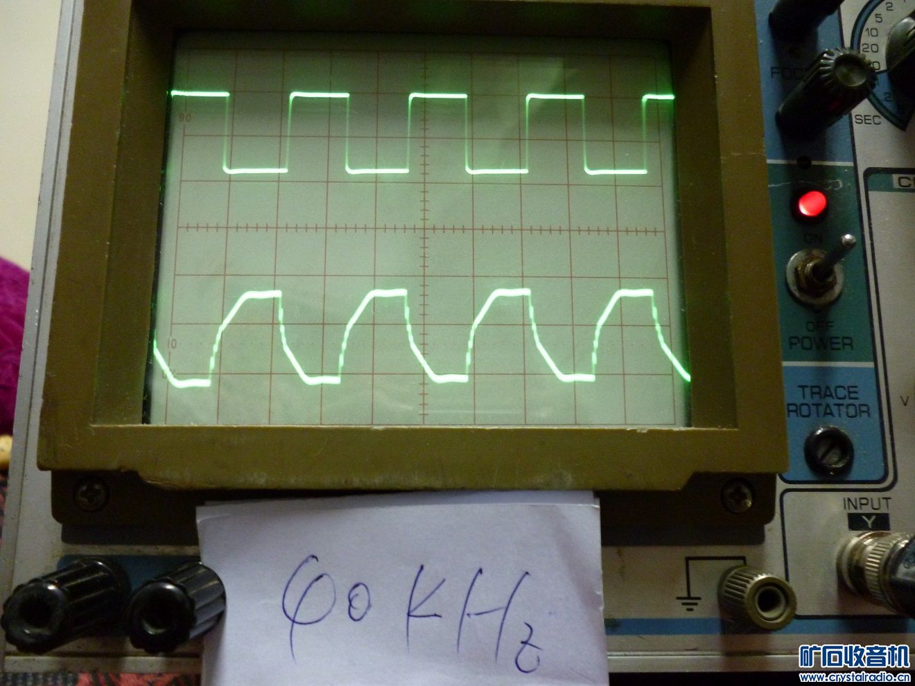

发表于 2017-11-11 22:34:55 | 显示全部楼层
小白问楼主,测输出牛摆放位置的方法?加电压测?

发表于 2017-11-12 07:39:31 | 显示全部楼层
阿赛哥 发表于 2017-9-26 07:38
昨天晚上用较低档的工具测了一下输出牛,测的是方波。感觉波形没像人家的那么好,在10K后波形开始变形20K的 ...
我开始绕制输出牛和您一样,多绕几次就好了,我制作的300B的输出牛波形也是绕了二次才成功的。从我的http://www.crystalradio.cn/thread-1463023-1-1.html这里的80楼可以看到波形图
 楼主| 发表于 2017-11-12 10:14:04 | 显示全部楼层
电牛加220Ⅴ,空载就行。
