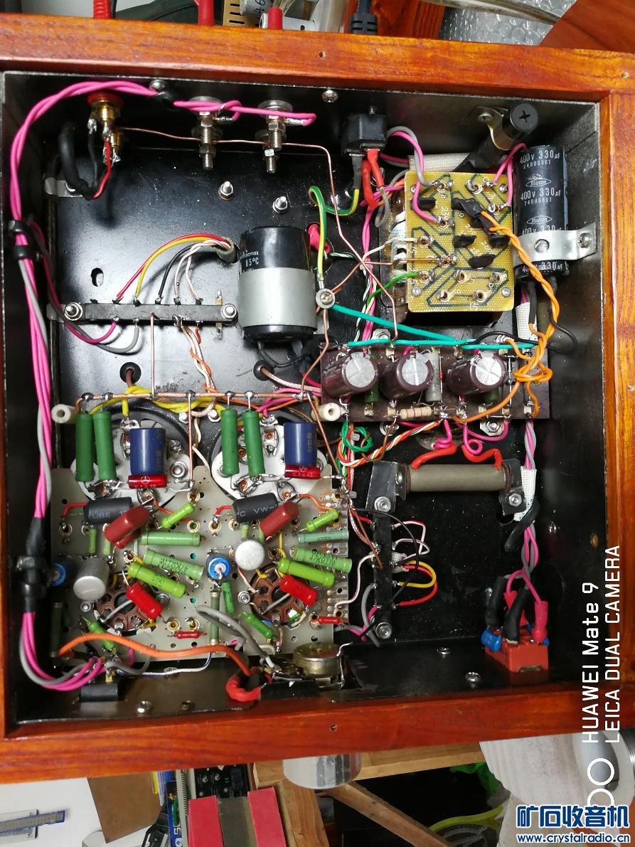

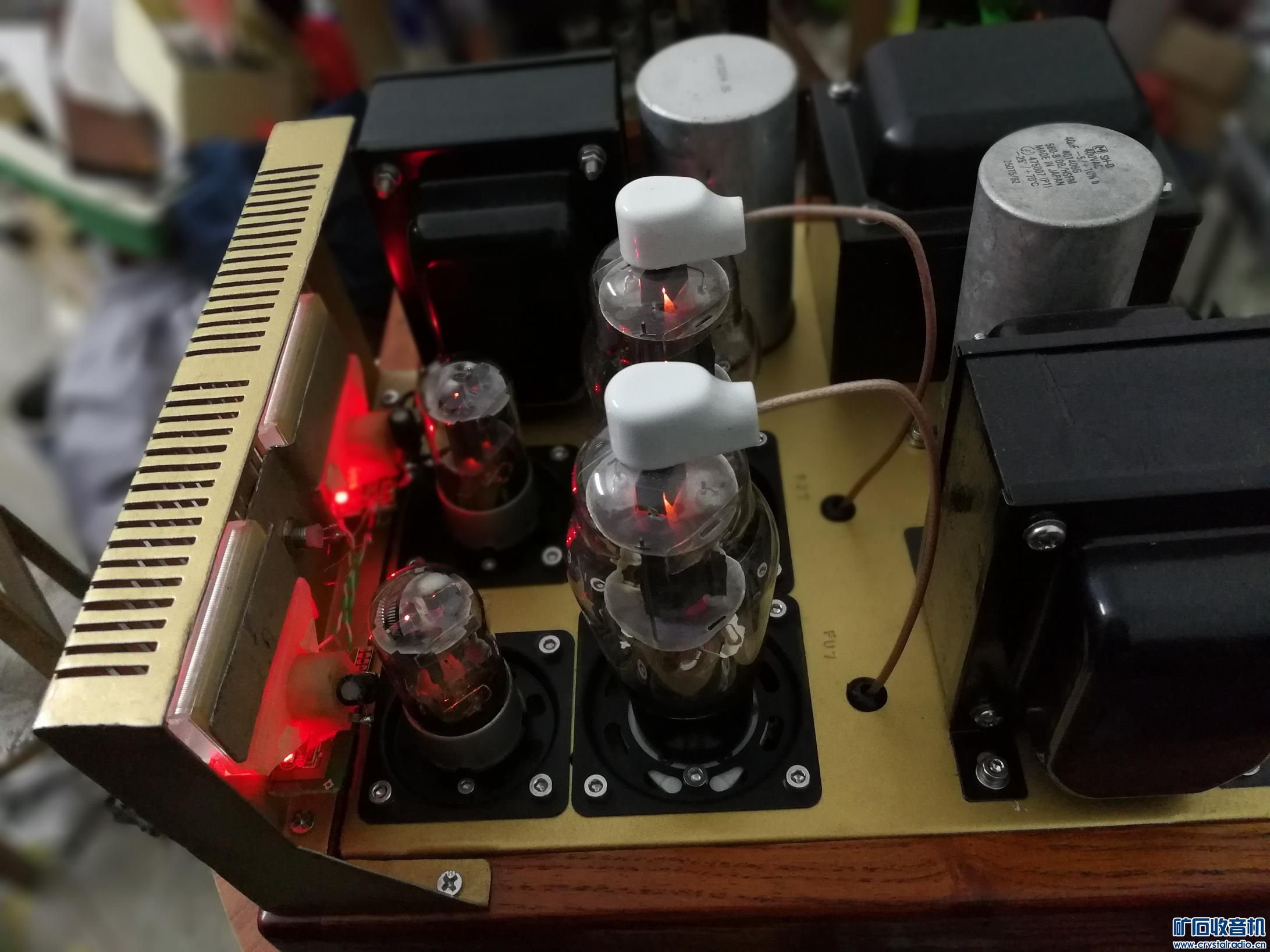

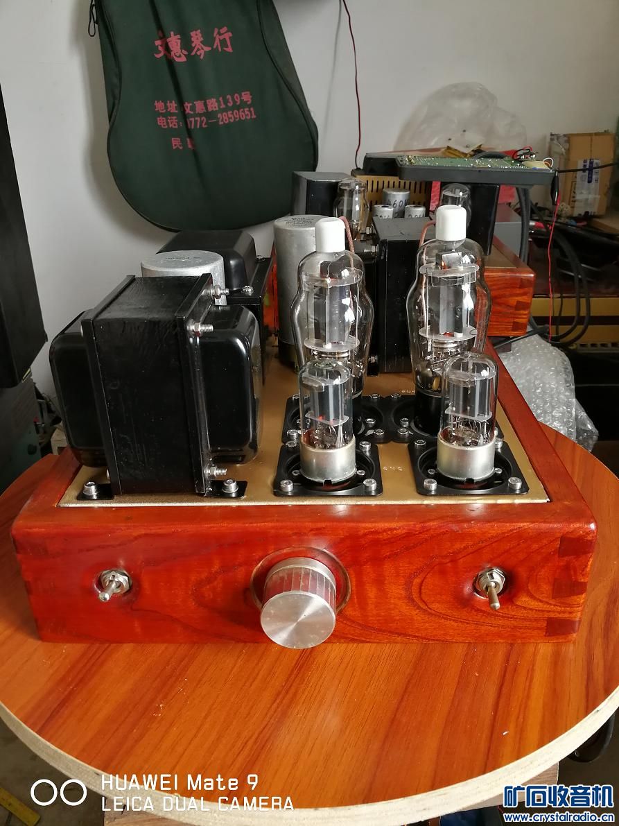

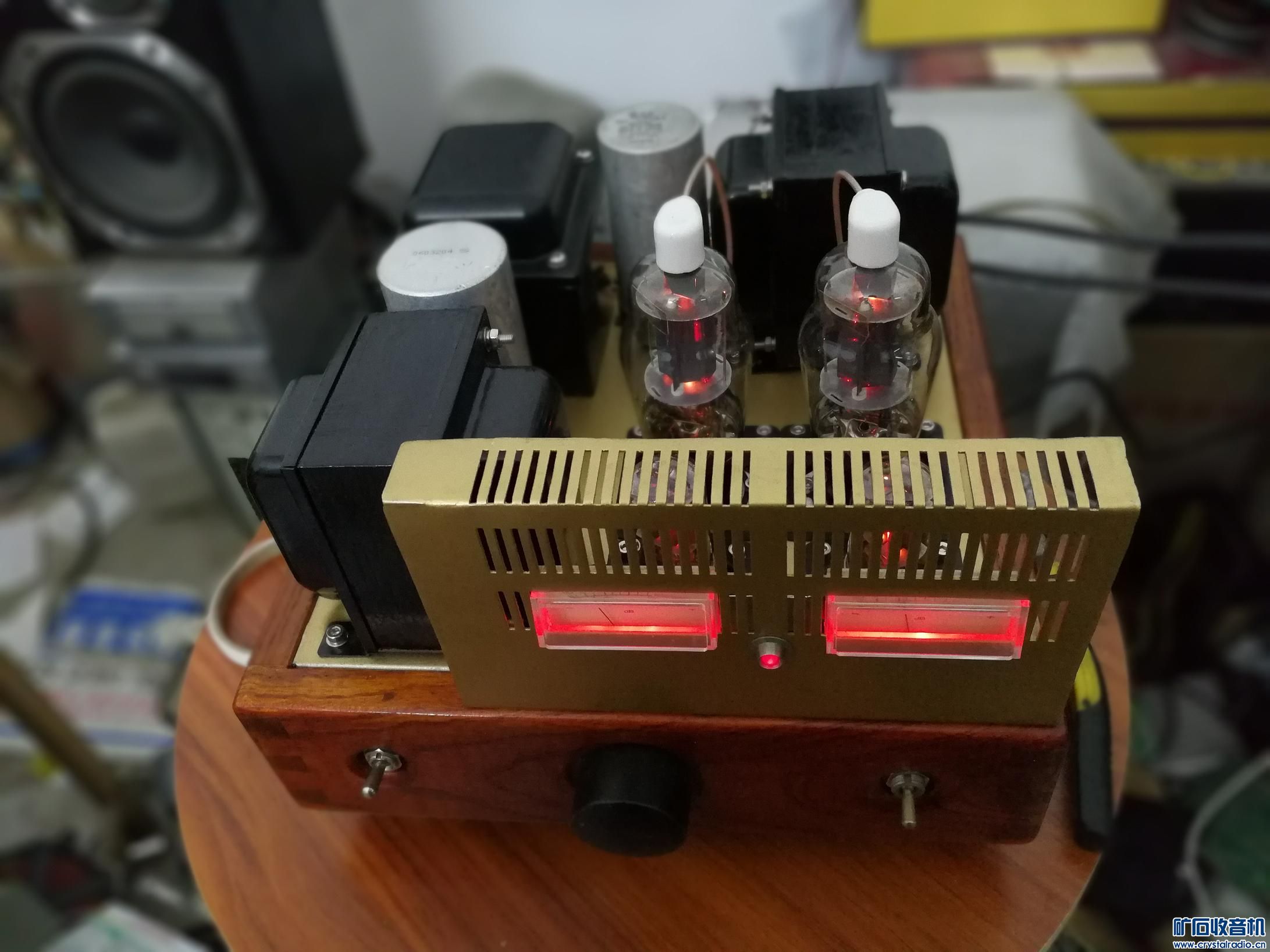

成功出声,其实前段日子就全部焊完了,一直在调试当中。目前还没调到自己想要的。
外表还过得去。
内部还是比较乱,现在耦合是CBB电容,还有方的油电容准备也试试。
 楼主| 发表于 2017-11-20 15:14:03 | 显示全部楼层
目前不加入信号耳朵贴到音箱可闻及细微噪音(电流声?)。整流方式:C -R--C--R--C,原来是想用电感的,但位置有限,所以改成CRCRC。各项电压指标因市电白天225V左右,晚上230~240V左右,所以所测的电压有变。

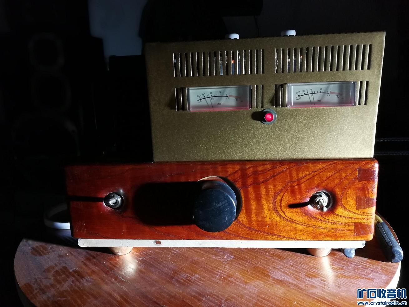

做好机器,没有机箱脚,怎么办?买?邮费贵过物品。还是得击发DIY的精神吧。
以前玩木头的时候做了一个小车旋,电机才约100W左右,只能做点小东西,并且精度也不高,做点手柄之类的还过得去,做佛珠可能就不行了。
先找木料锯成一小节(14cm)
我旋啊旋,先车圆,
成型图不记得拍了,成品
上点金色自喷漆(上次买用剩的)
 楼主| 发表于 2017-12-19 16:02:11 | 显示全部楼层
年底到了,各种上级检查不断到来,特别是扶贫 工作,周末都不得休息,虽然机器出声音了,但还是没能调试得到位。没有仪器调试,全靠耳朵听,发现低音不够,中音不润,高音有点尖。估计耦合电容还没调好。有一对油电容准备换上去试试,现在还想加一对UV表,电路用http://www.crystalradio.cn/thread-1391338-1-1.html  老-W的电路,在此表示感谢。过两天估计就可以做好,到时候再上图。

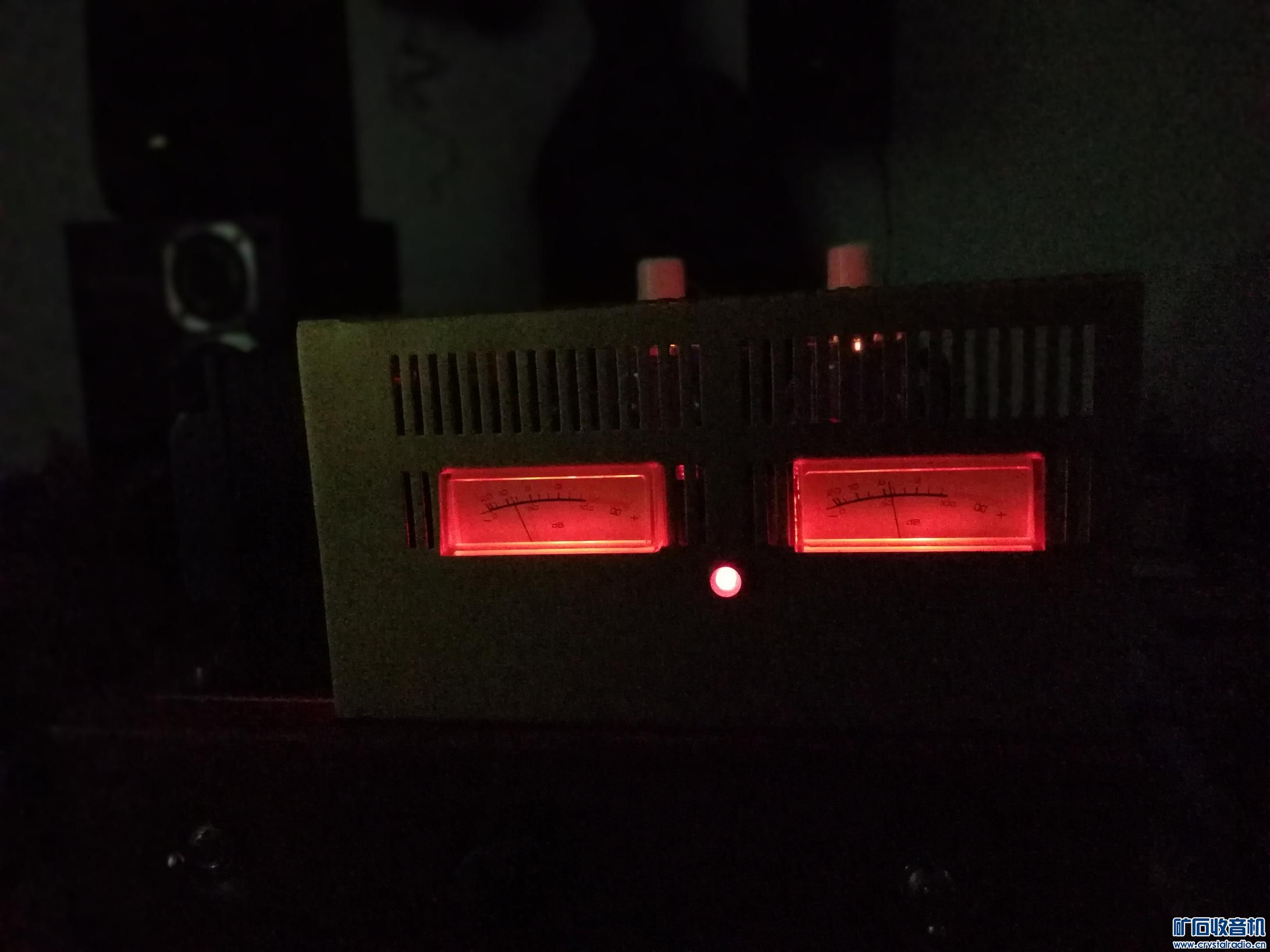

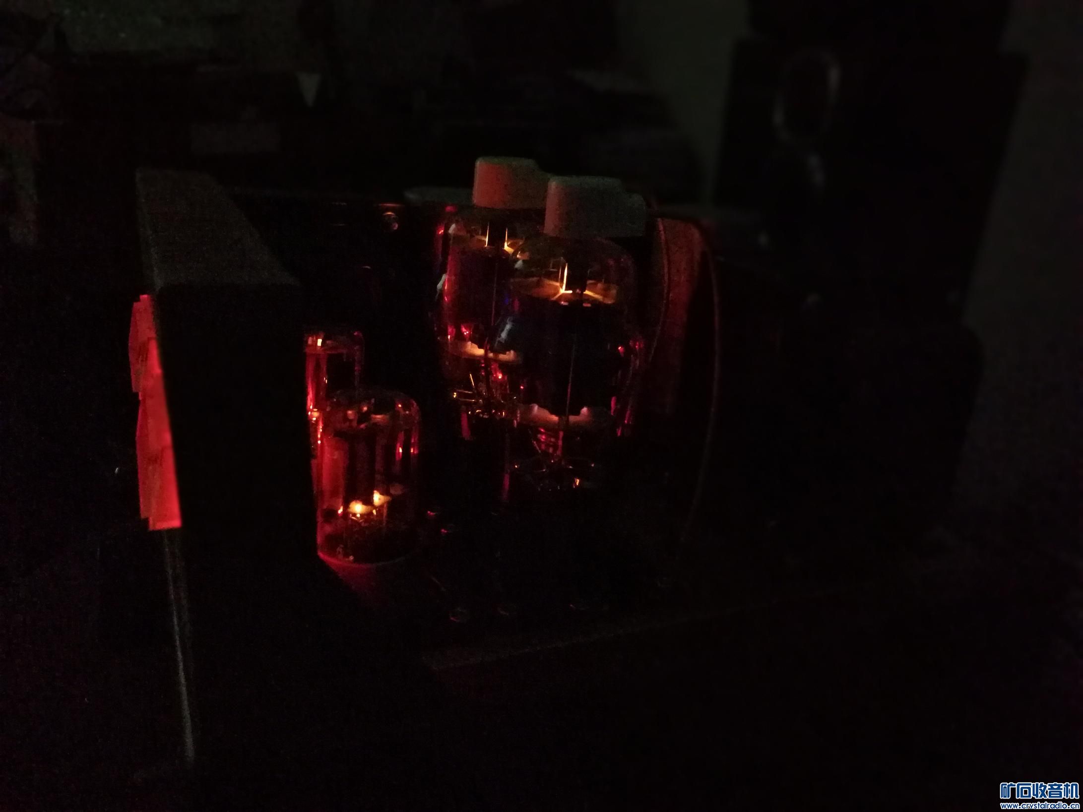

 楼主| 发表于 2017-12-22 11:53:10 | 显示全部楼层
终于弄好UV表
