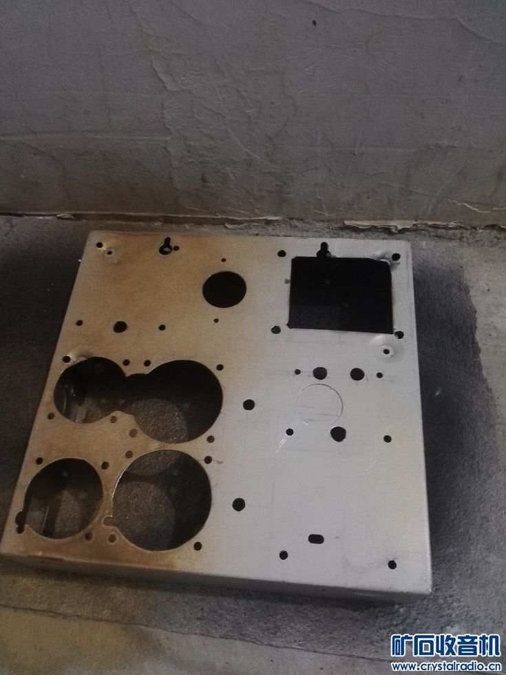

7天时间又过去,每天上下班再加上扶贫工作已经疲惫不堪。制作进度慢之又慢。目前只把底座做好。
 楼主| 发表于 2017-10-17 20:38:48 | 显示全部楼层
底板钻孔打磨确实累人,整整花了半天时间,当然是在朋友那里一边喝茶聊天一边磨。想想现在秋天了,就来喷个金秋吧,买了一瓶自喷漆,今晚喷第一遍,干后喷第一次,喷这种漆要有耐心,不能一次喷,一次喷到位漆厚并且干后易起皮,所以要分几次喷,每次喷薄薄的一层。喷3~5次就可以了。
以前焊机器的时候总感觉工作台不方便,去饭店吃饭看到桌上的转盘,心想有没有小转盘?于是在某宝上找,不出所料,以为是像餐桌上的,谁知道还有另处更合适的。买了一个6寸的,做了一个50*50的小转桌面。
 楼主| 发表于 2017-10-17 21:38:28 | 显示全部楼层
桌面是半径25cm的,原来是做成50*50的四方桌面,发现转动时不好操作就改成圆型的了。

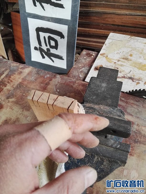

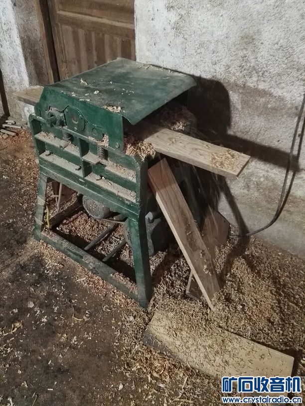

 楼主| 发表于 2017-10-23 13:45:57 | 显示全部楼层
用木头装饰边,计划用燕尾榫拼接,不敢多小心还是见红了,不得不停下。
找好木料,锯、刨、等。
把燕尾榫先画好线(高手一般不用画线),手工锯。……

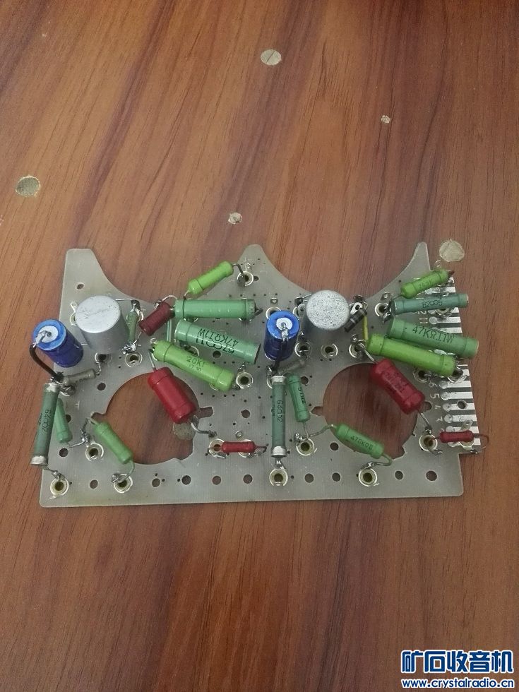

手受伤,家长有意见,只能暂停做木工。在家焊了一下元件,
先在纸上打草稿,然后再按图焊,没有搭棚条,自己做个搭棚板吧。
看看还有点样子,
藕合电容准备了以下三种,目前也只有这三种
发表于 2017-10-23 14:50:06 来自手机 | 显示全部楼层
军绿色铁皮封装的电容!国产油浸最好
 楼主| 发表于 2017-10-23 15:00:22 | 显示全部楼层
班哥狗肉店 发表于 2017-10-23 14:50
军绿色铁皮封装的电容!国产油浸最好
没拆过,不懂里面是什么样的
