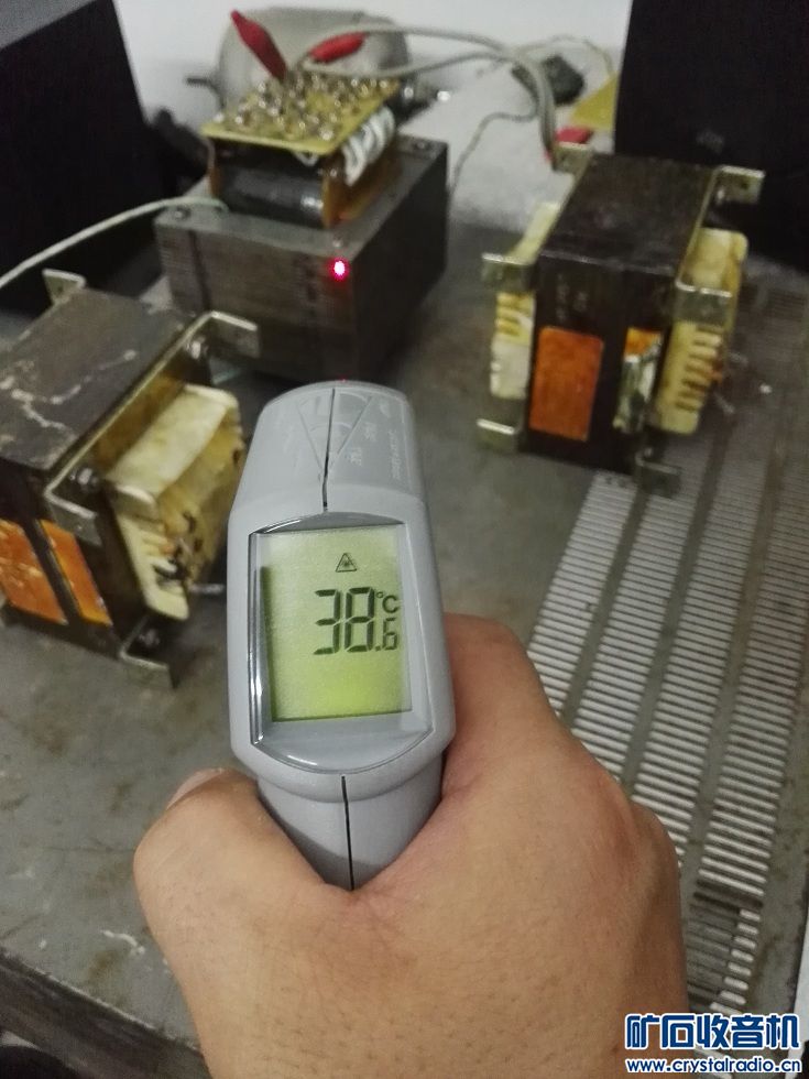

明天朋友饭店开张,今晚下班就去喝预备餐。导致工程没有多大进展。不过喝酒回来还是看看怎样布局。先测电牛的温度。南方天气还比较热。

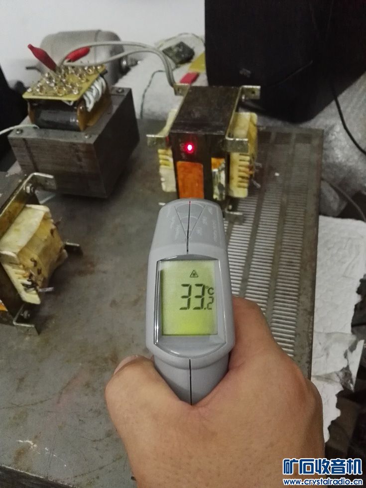

1、直接测墙面温度约32.8度。
2、约一个小时后测空载电牛温度约38.6度。

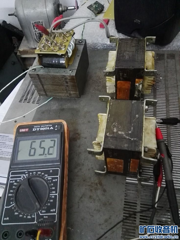

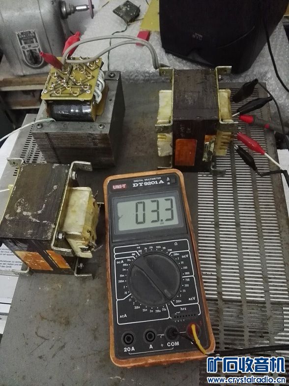

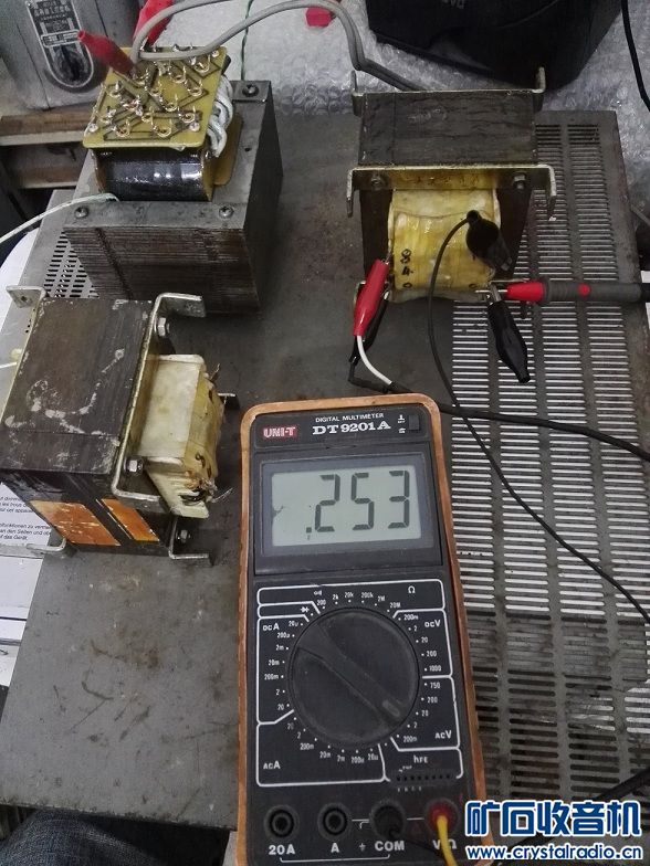

3、牛的摆位很重要,输出牛受电牛的影响噪音大。没有么仪器,经过阅读大量的成功老师的经验,利用最简单又最容易做的方法寻找牛的最佳方位。耳机接0~8欧,万用表接0~P。接上线,戴上耳机,摆上八卦,定好电牛的位置,移动输出牛,寻找噪音最低的位置。噪音最低的位置,测出的电压也是最低的。由于所用耳机和万能表较低档,所测的数值仅供参考。如果加上牛罩应该更理想。
这个位置噪音大,电压高达253mV.
4、旋转输出牛这个位置仅仅为3.3mV,耳机几乎听不到噪音。此牛就定在这了。
5、另外一个输出牛,这个位置65.2mV,换个方向为18.6mV,耳机里有较大噪音。此处不宜放牛。

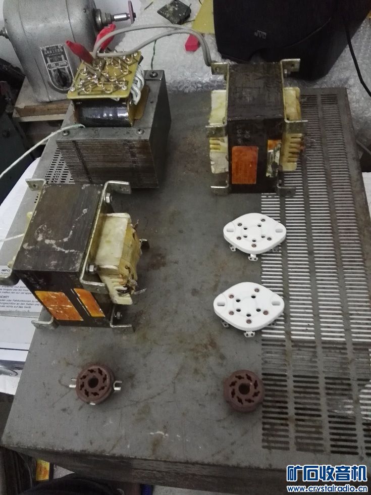

6、再换个位置电压221mV,旋转180度,慢慢寻找最佳位置,无论怎样移,噪音最小的位置就是这,电压12.4mV,因此牛的摆位暂时定好,
7、摆上电子管座看看,感觉还行。
