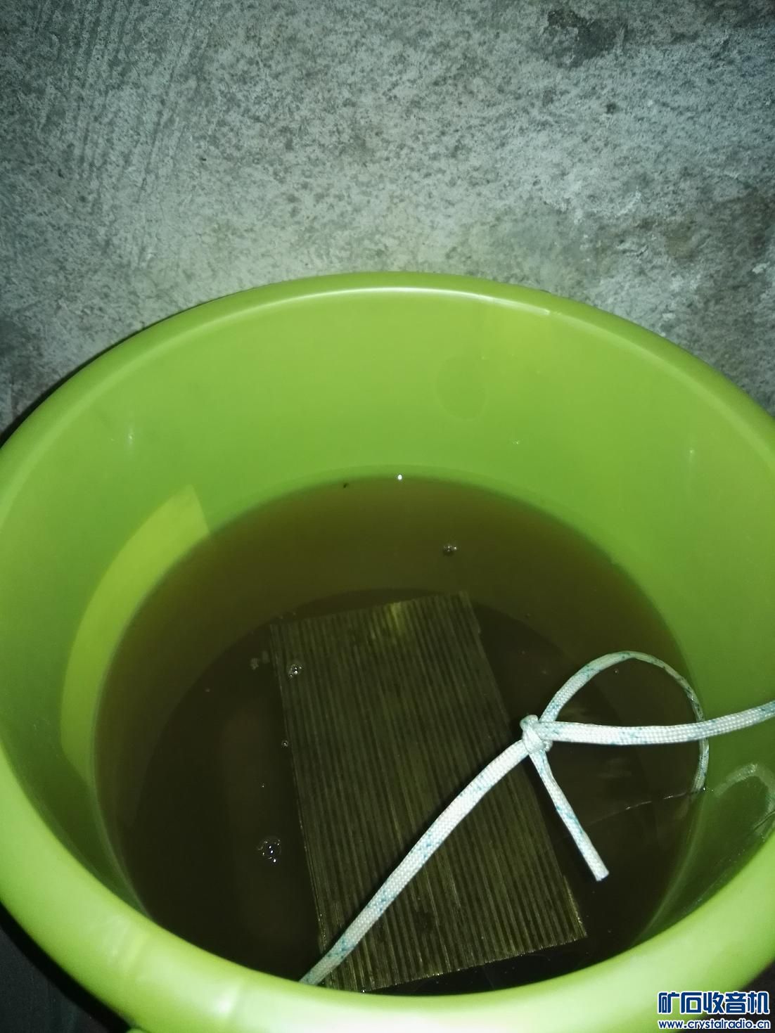

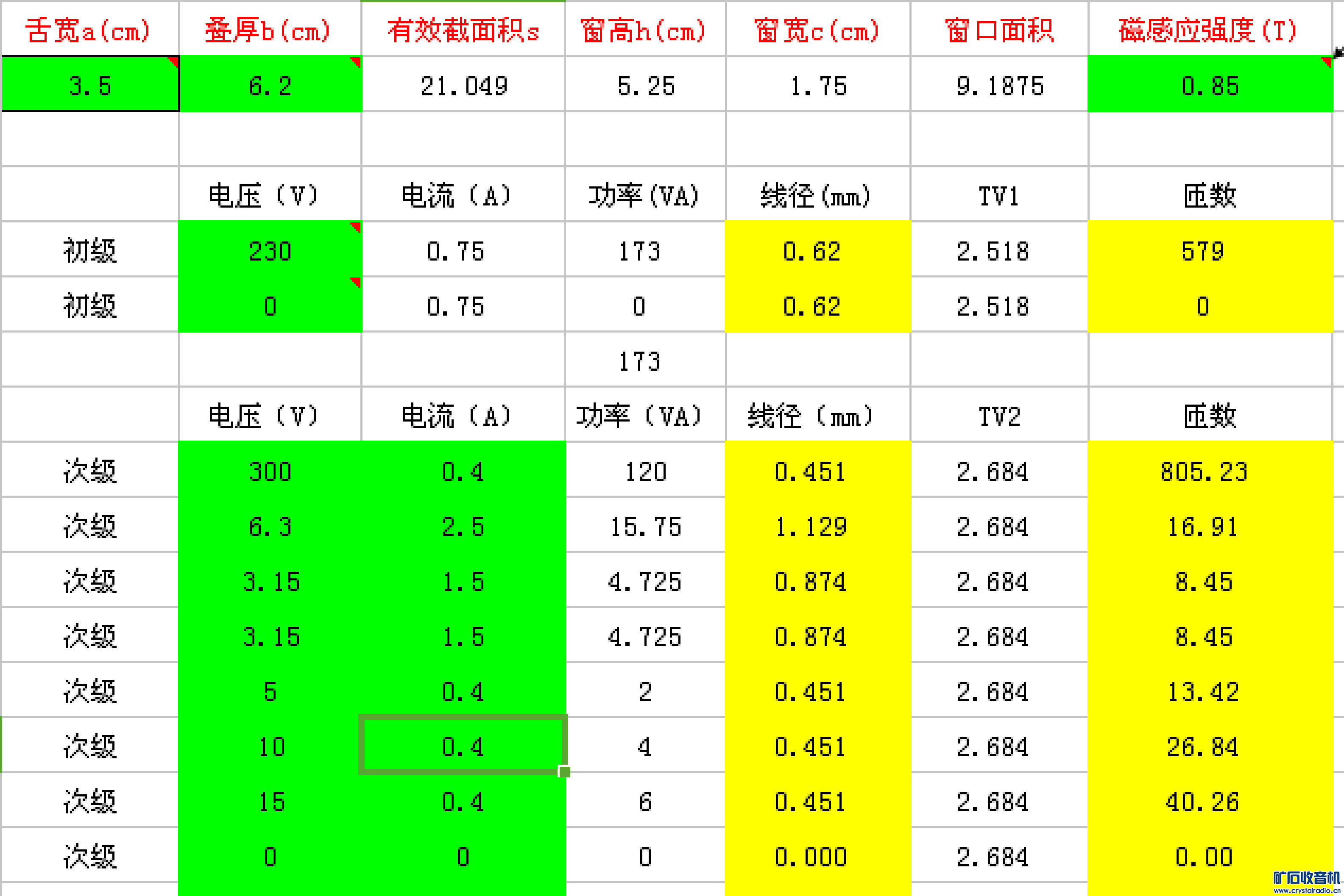

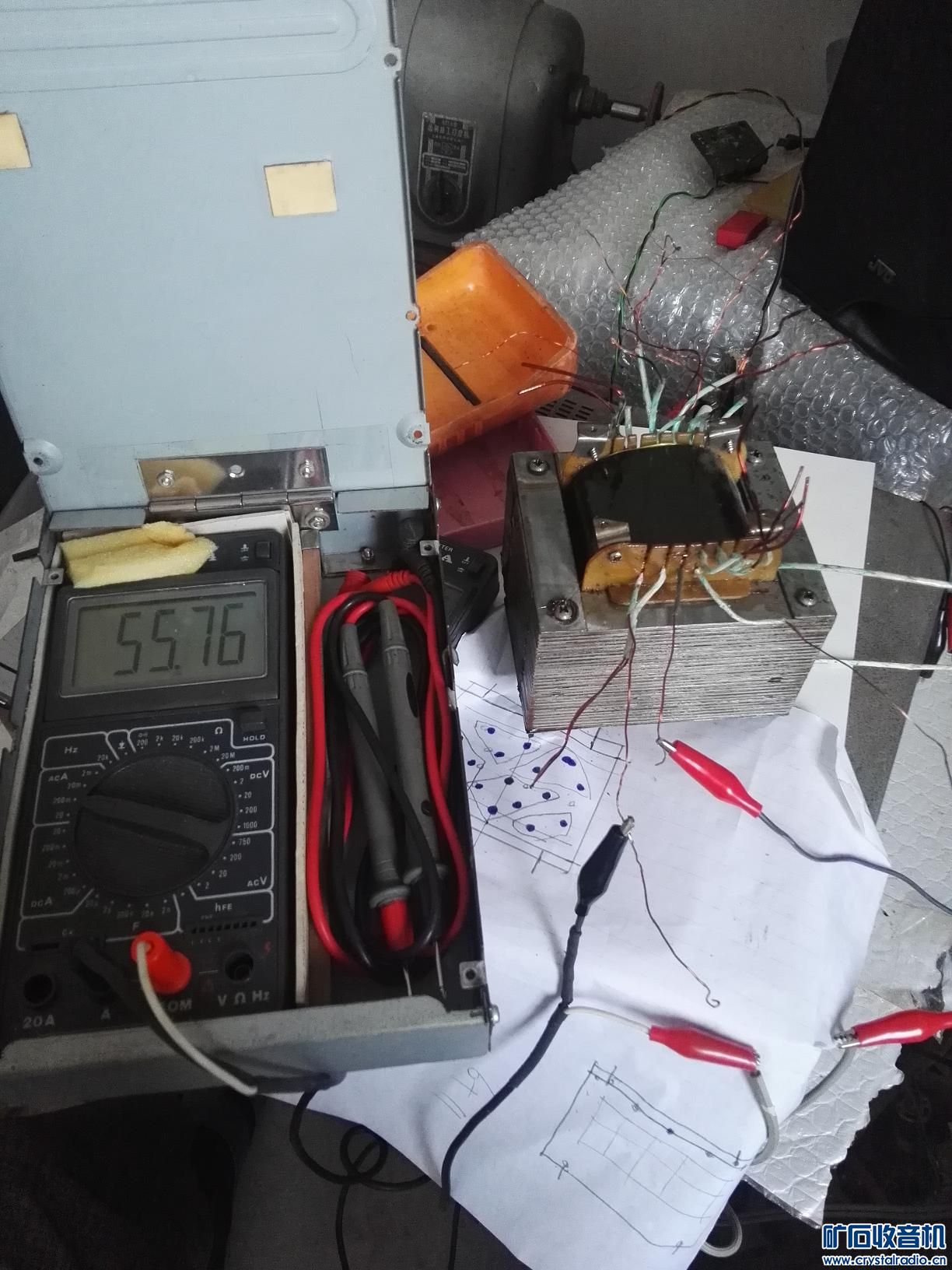

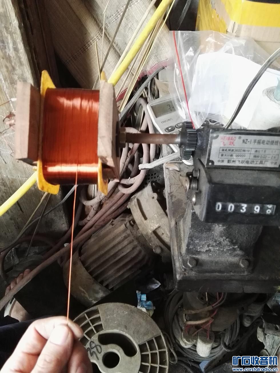

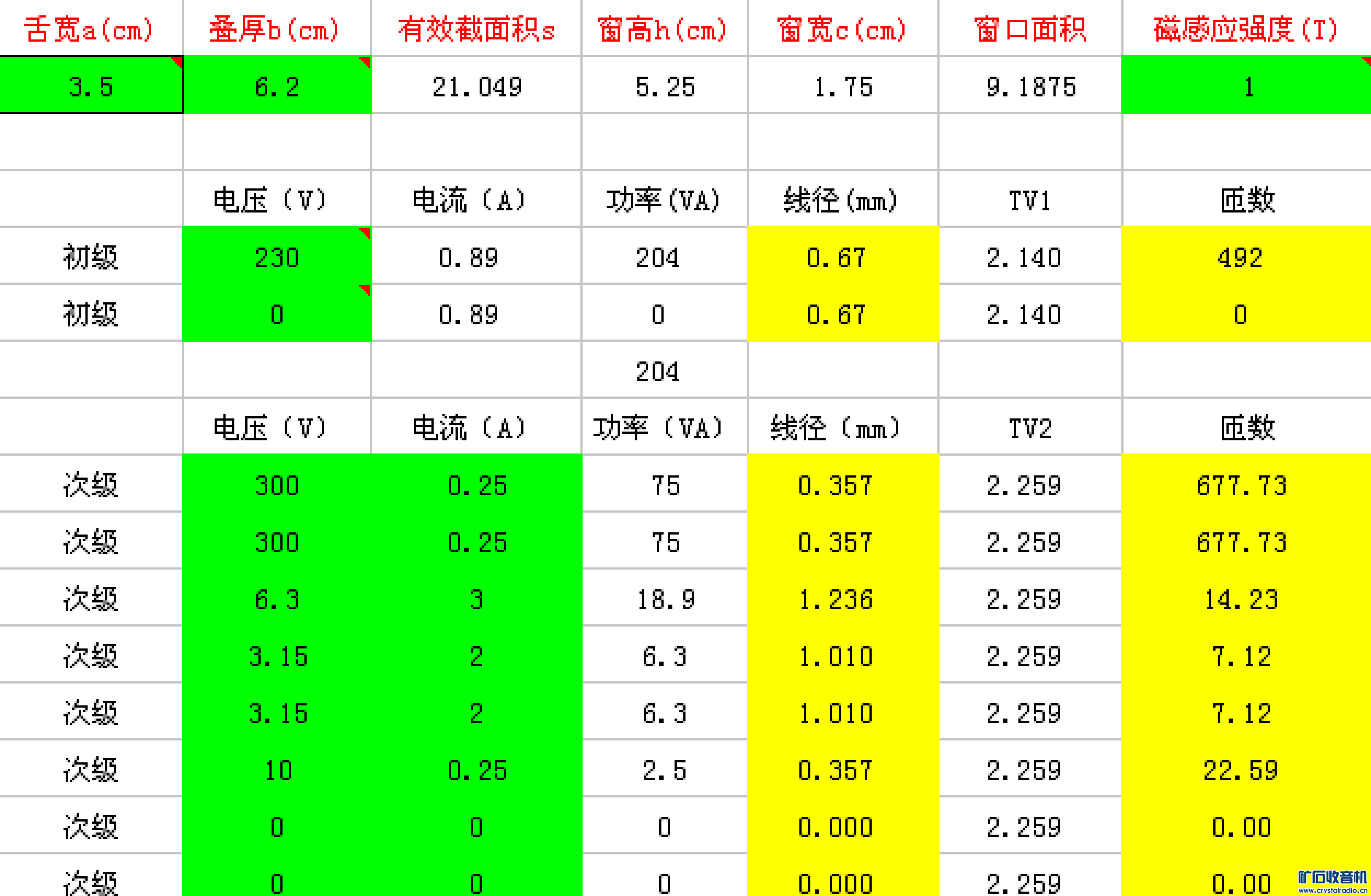

       2016年1月就打算做个FU-7单端,电路用纯二,电子管、电牛、输出牛全部做好了,后来慈父生病,一直为了照顾慈父制作工程暂时落下。直到今年1月慈父离我而去,“树欲静而风不止,子欲养而亲不待”,悲痛中再也没有激情做FU-7,所以叫烂尾工程。随着时间流逝,思念慈父越加强烈,慈父在世时常教导我做事情一定要持之以恒。因此我觉得我必须把未完成的FU-7做好。说多了,回到正题,电牛是用微波炉的电牛105白片改造,磁感应强度取1.0,高压为300-285-250-0-250-285-300。做好并浸柒后加电测试,电压都达到了要求,但空载通电半小时左右电牛发热,放手在上面感觉很烫,测空载电流高达105毫安,难怪那么热。应该是磁感应强度取高了。没办法,这样的牛出不了门,推倒重来吧。用MM做牛计算法重新算,磁感应强度取0.85,原打算用5Z3整流,但手上有的5Z3灯丝测电流达4A,心想可能整流管有问题,所以现在用硅整流,高压就只绕一组。高压抽头为0-250-260-280-300。做好后浸柒加电测试,电压达要求,空载通电1小时微热,测空载电流为55.76毫安,具体看图。由于要上班,所以都是每天晚上开工,进程都是一点点。慢慢完成,直到成功。
1、第一次牛的数据:
2、第二次牛的数据
3、重新绕牛
4、给牛泡澡,没有真空机,用老土方法,泡24小时,然后灯泡烤12小时。
5、空载电流

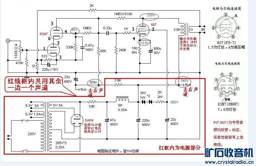

补上电路图,欢迎各位老师指导。

不懂就问,请教:
1.串叠与SRPP区别在哪里?
2.强放管用不用预防自激?
 楼主| 发表于 2017-9-25 18:17:10 | 显示全部楼层
家家乐 发表于 2017-9-25 18:05
不懂就问,请教:
1.串叠与SRPP区别在哪里?
我只懂照葫芦画瓢,再深的,我也不懂,等高手解答。

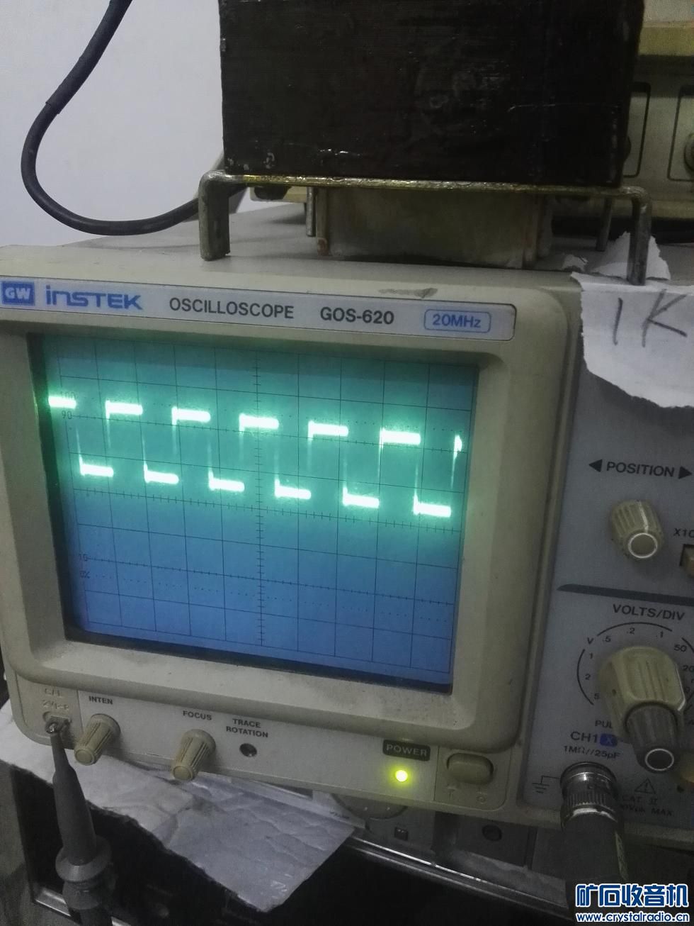

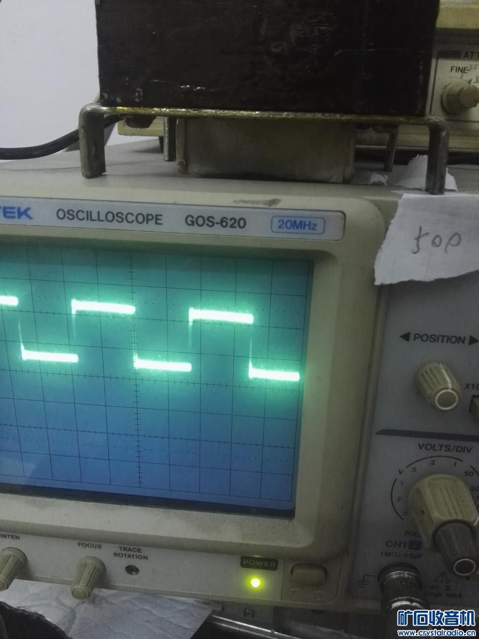

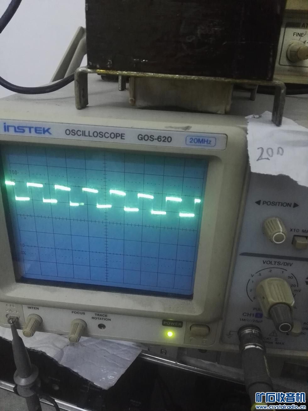

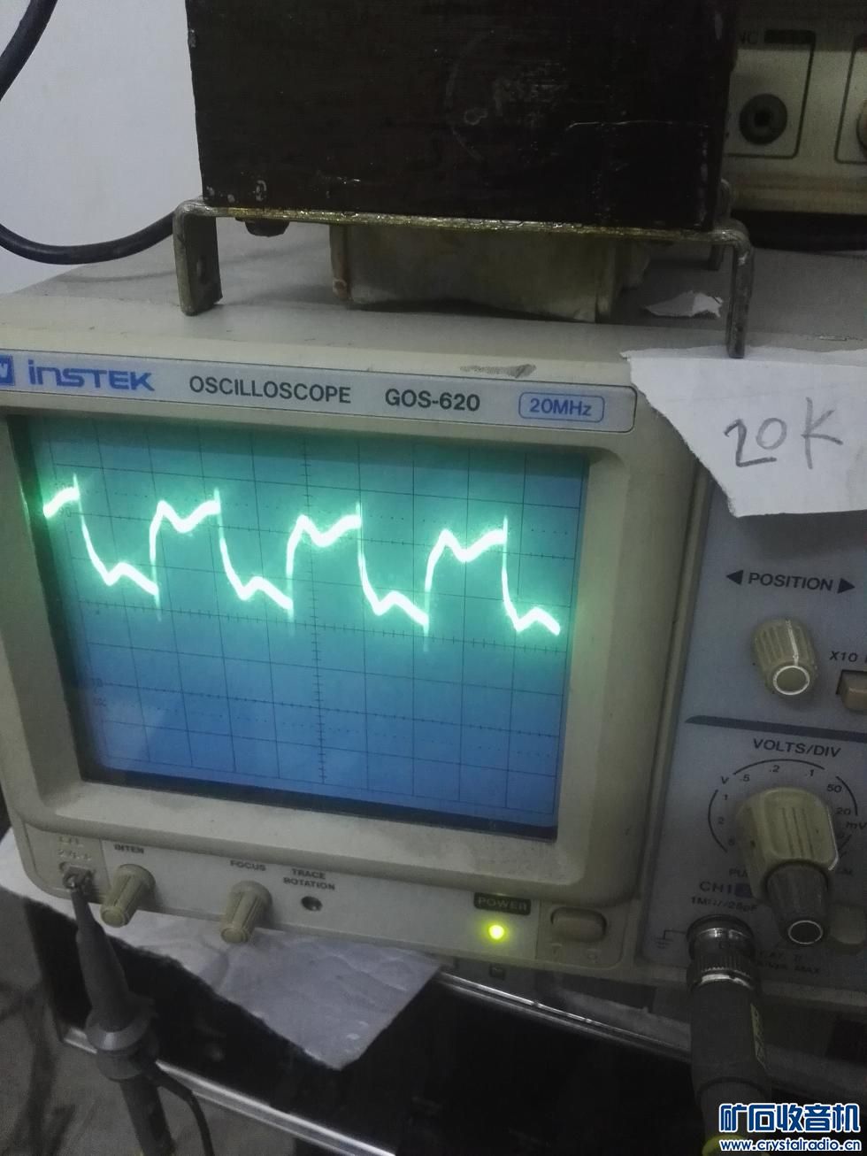

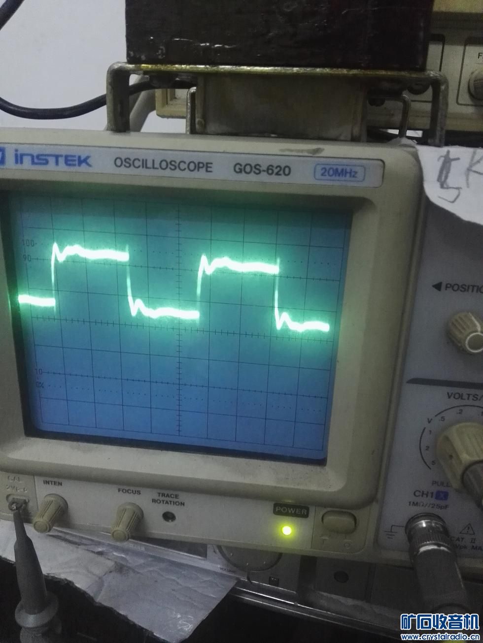

昨天晚上用较低档的工具测了一下输出牛,测的是方波。感觉波形没像人家的那么好,在10K后波形开始变形20K的时候基本全变样。自己养的牛自己喜欢,输出牛是用96片,厚5厘米,采用4夹3绕法(数据参照本坛老师的),绕好后线包先用蜡煮(日常用的白蜡烛),然后安装铁片浸柒一天,并太阳下曝晒3天。初测0~P电感17H左右,两头牛基本一至。请看丑牛:
1、两头牛
2、40Hz
3、100Hz
4、200Hz
5、500Hz
6、1K
7、2K
8、5K
9、10K
10、15K
11、20K
发表于 2017-9-26 08:08:22 来自手机 | 显示全部楼层
波形不错了。
发表于 2017-9-26 08:24:38 | 显示全部楼层
阿赛哥 发表于 2017-9-26 07:38
昨天晚上用较低档的工具测了一下输出牛,测的是方波。感觉波形没像人家的那么好,在10K后波形开始变形20K的 ...
波形可以了,赶上专业的了
