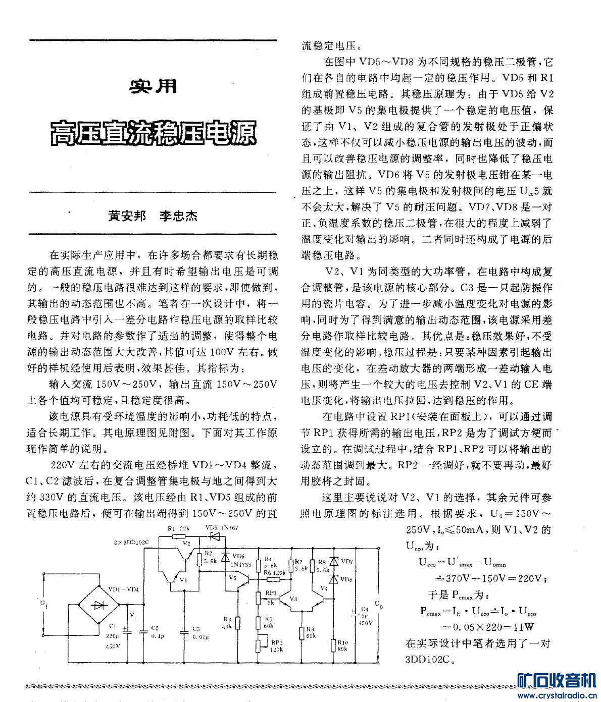

胡乱设计了个宽范围高压稳压电源,请各位老师批评指教,另求教高反压晶体管的选型
发表于 2017-9-16 13:27:40 | 显示全部楼层
提供一个《无线电》1993年第5期的电路,供你参考:
发表于 2017-9-16 19:30:30 | 显示全部楼层

      之前曾经想做过图示仪,图纸已经设计好了,高低压变压器也全部做好了,最终因为没有找到写程序的合伙人而不了了之。
       再次从头到尾翻了一遍GS-5A的测试卡片,发现150V以下的电压档很少有用到75mA及以上电流的,需要提供100mA及以上电流的绝大多数都是250V及以上的电压档。所以我觉得这种串联稳压还是可以应用的,只要另加一条规定——使用150V及以下电压档、消耗电流超过100mA的,连续接通高压2分钟后应休息1分钟
下面将所用晶体管选型如下:
    BG1:2SC3993,Vceo 800V,Pcm 280W,Icm 16A;
    BG2、BG3、BG4:2SC2333,Vceo 400V,Pcm 15W,Icm 2A;
    BG5:2SA1009,Vceo 350V,Pcm 15W,Icm 2A;
    选它们的主要原因就是这些管子我手头正巧都有。
您看是否存在问题?

发表于 2017-9-17 19:30:10 | 显示全部楼层
不是准备用PWM预降压吗?咋不弄了呢?那样热量可以小很多,可靠性也提高了。
发表于 2017-9-17 20:36:20 | 显示全部楼层
电压变化太宽了吧,稳压电路不是“万金油”  次级分组绕吧。
