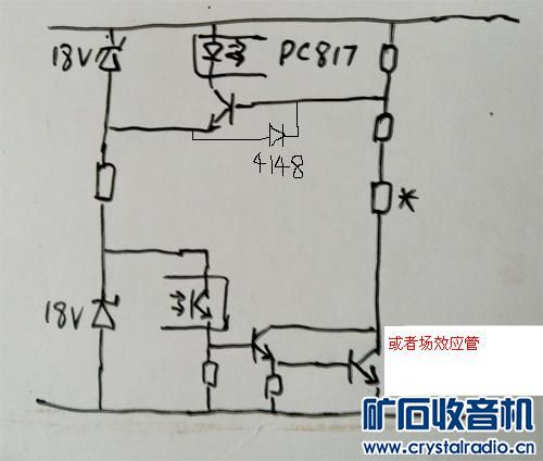

胡乱设计了个宽范围高压稳压电源,请各位老师批评指教,另求教高反压晶体管的选型
发表于 2017-9-18 11:13:03 | 显示全部楼层
若输出50v,则压降是290v,负载0.2a功耗为58w!请问你如何散热?
发表于 2017-9-18 19:15:55 | 显示全部楼层

线性稳压电源要都工作的线性区才能保证其性能,这就要求在最低的谷点电压下最大电流时保证调整管有一定的压差(最小压差,视电路不同而不同),所以为了保证最高输出电压时的性能,其滤波电容需要足够的容量——也就是说稳压前的纹波电压不能过大(只有这样才能保证谷点电压符合要求),那么当你输出电压时将全波改成半波后,纹波电压只是增加了一倍(滤波容量不变的情况下),其平均电压降低得很少。功耗虽能降低一点,但很少。根本达不到你所说大大降低的效果。

对于楼主的这个具体问题来说,俺觉得还时候用PWM进行预稳压比较合适——利用已经有的4H电感,用低开关频率的(比如400Hz)BUCK结构。这样效率高了温度大大降低,可靠性也就高了。

1、为了简化问题我们先假设没有滤波电容在负载上所消耗电能的情况:在这种情况下负载所得到的能量,半波整流是全波整流的一半。
2、电容只是储能元件,自己不可能产生能量。所存储的能量由整流后供给。
3、在的情况无负载或轻负载下:电容能量得到充分的补充(半波整流与全波整流在电容上的电压相差不大)。所以在无负载或轻负载的情况下半波整流和全波整流在所负载上消耗的能量基本一致。
4、在重负载的情况下电容所存入的能量与供出能量:全波整流所提供的能量比半波整流大(参看第1点)。
5、LZ所用电路功耗很大,能量从何而来???

先不说别的,请问您是怎样计算不同的负载情况下滤波电容两端的电压的呢?
举个例子:
假如交流电压是250V,且忽略变压器内阻和整流器内阻(影响相对比较小些)的影响。滤波电容40uF,负载电流200mA。请您分别计算出全波整流时和半波整流时滤波电容两端的平均电压和纹波电压的峰-峰值。

用PWM预降压,热量可以小很多
