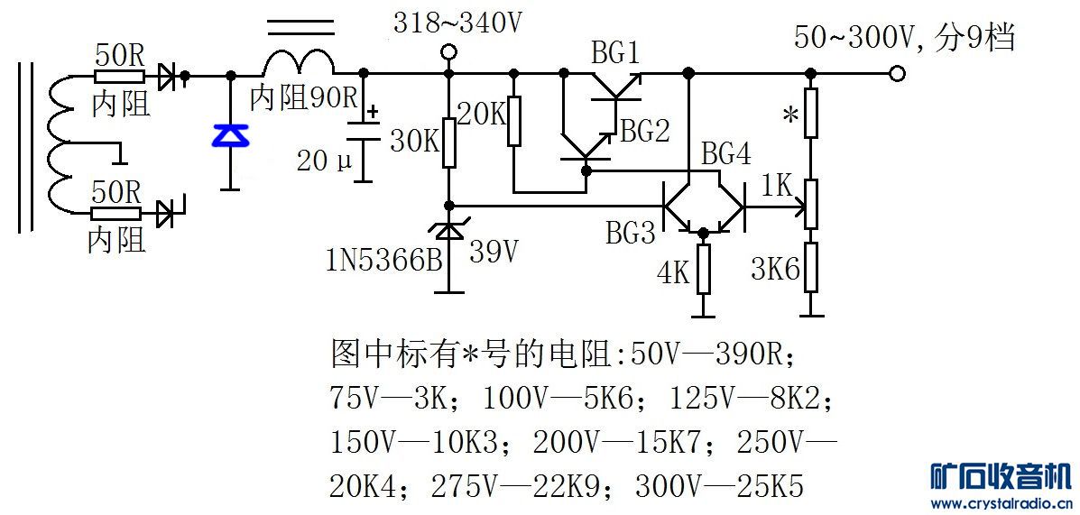

楼主: 特快
胡乱设计了个宽范围高压稳压电源,请各位老师批评指教,另求教高反压晶体管的选型

发表于 2017-9-21 04:18:10 | 显示全部楼层
往事已去 发表于 2017-9-20 21:41
那是无滤波电容的时候,有滤波电容时不是。可以这样操作
我们争论的焦点是:从全波整流改为半波整流加在BG1上的功耗会不会减少。按你现在给出电路的操作,我理解为可行 — 即会减少。多谢支持!

发表于 2017-9-21 10:09:56 | 显示全部楼层
超过48V的电压很少用,也不安全。
发表于 2017-9-21 11:54:07 | 显示全部楼层
爱你矿坛 发表于 2017-9-21 04:18
我们争论的焦点是:从全波整流改为半波整流加在BG1上的功耗会不会减少。按你现在给出电路的操作,我理解 ...
如你所说BG1功耗事实上会减少。给你个定心丸。
发表于 2017-9-21 16:49:56 | 显示全部楼层
调整管可以采用达林顿管2SD1071
这管子在淘宝有卖的,我买了用于自制的电子管测试仪的100V~300V,150mA稳压电源,效果很好。100v/150mA输出时功耗最大,散热器大些就行。最高反压刚好450V,Ic=6A。

发表于 2017-9-22 10:05:47 | 显示全部楼层
爱你矿坛 发表于 2017-9-22 09:01
谢谢!我还以为没有人支持我的观点。
嗯,仅认同你所设想BG1功耗,但另一面带载能力变差,在楼主电路中高压时输出偏置功耗非常大,能不能实现稳压还是个问号,作为答复你是先抛开此问题。
