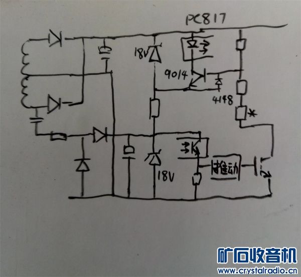

胡乱设计了个宽范围高压稳压电源,请各位老师批评指教,另求教高反压晶体管的选型

发表于 2017-9-22 10:25:54 | 显示全部楼层
linpei 发表于 2017-9-21 16:49
这管子在淘宝有卖的,我买了用于自制的电子管测试仪的100V~300V,150mA稳压电源,效果很好。100v/150mA输 ...
2sd1071的功率是40        W,不满足楼主要求,很难找到功率大于85W的高反压(450V)大电流达林顿管。可以试试比较接近的2SD1072,功率60W 2SD1072.pdf (138.66 KB, 下载次数: 71)
发表于 2017-9-22 12:56:19 | 显示全部楼层
用电磁炉管得了,耐压很满意,功率也大,好买,废机上拆一个就行了。就是电容太大,驱动电流要够。楼主是全波整流,故可以用阻容降压做个辅助电源来给IGBT提供较大的驱动电流。
