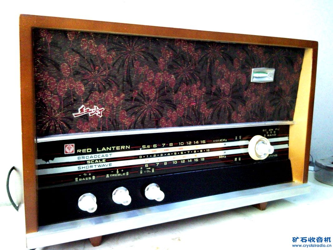

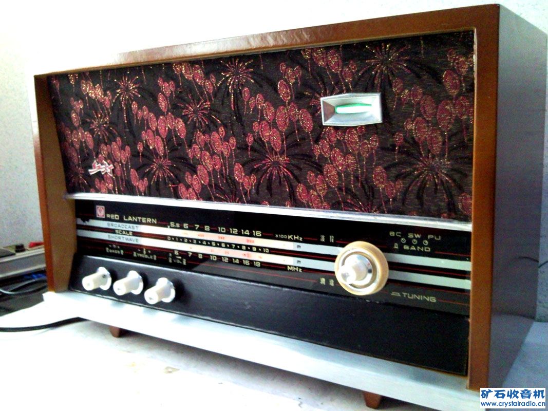

 楼主| 发表于 2010-12-27 11:10:44 | 显示全部楼层

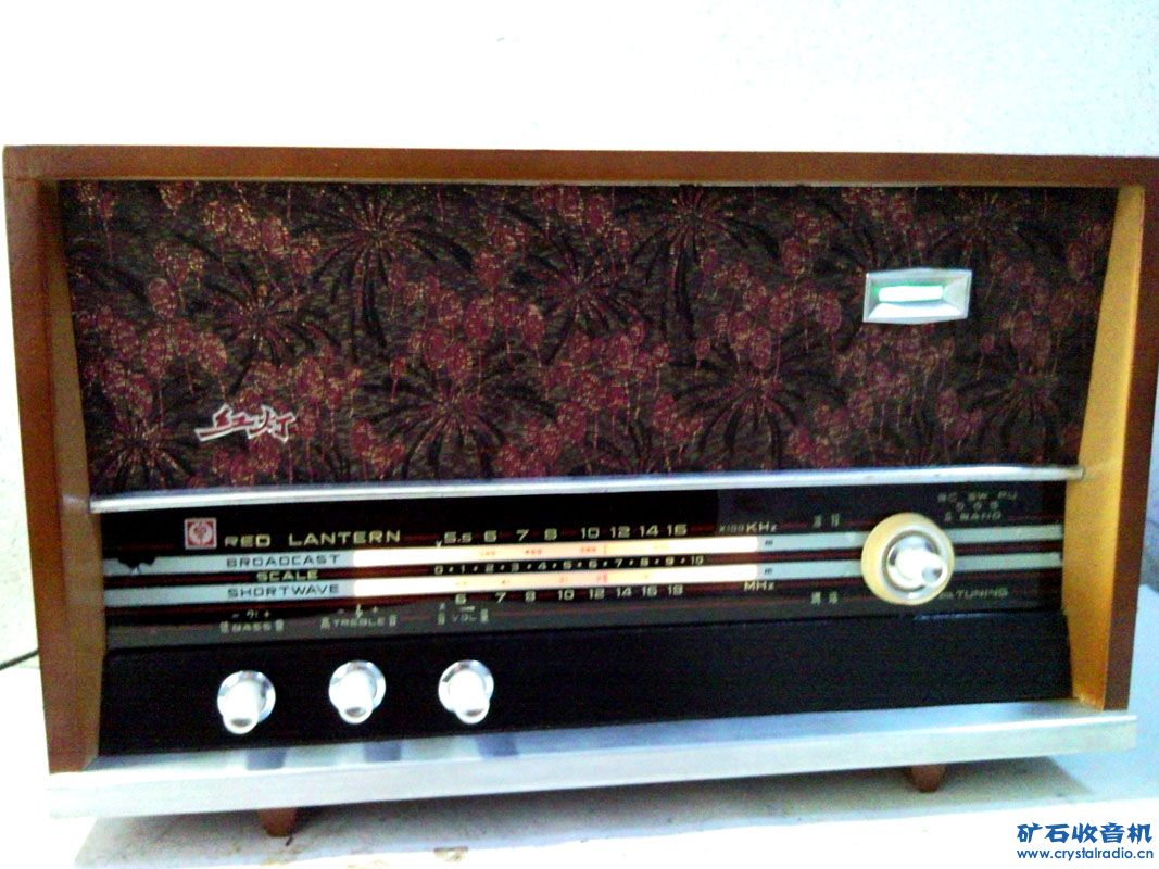

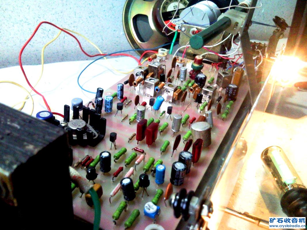

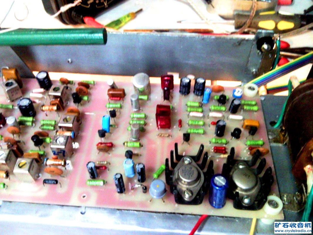

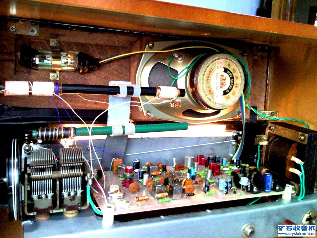

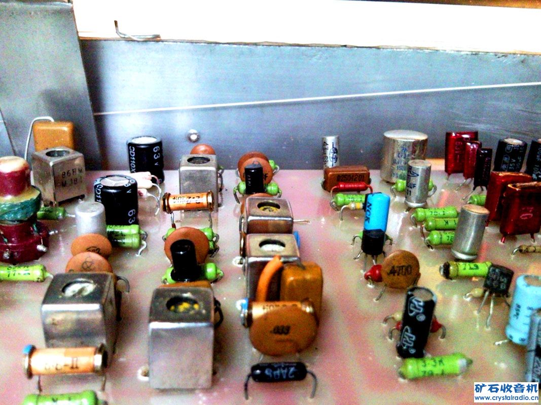

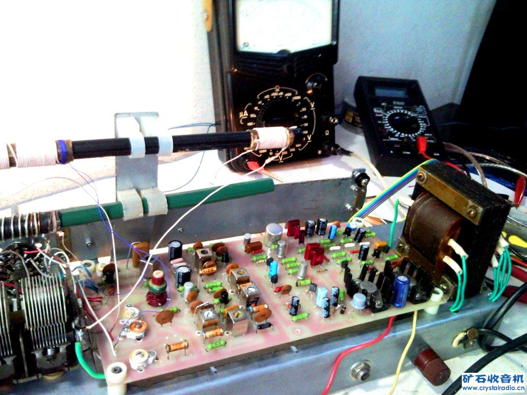

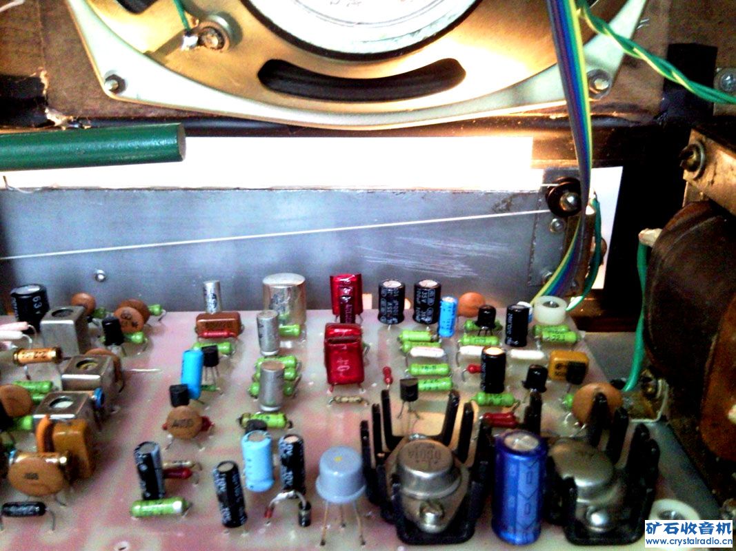

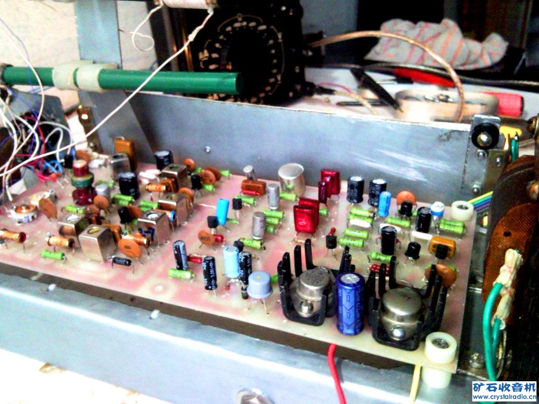

怀旧主板已更换调试完毕

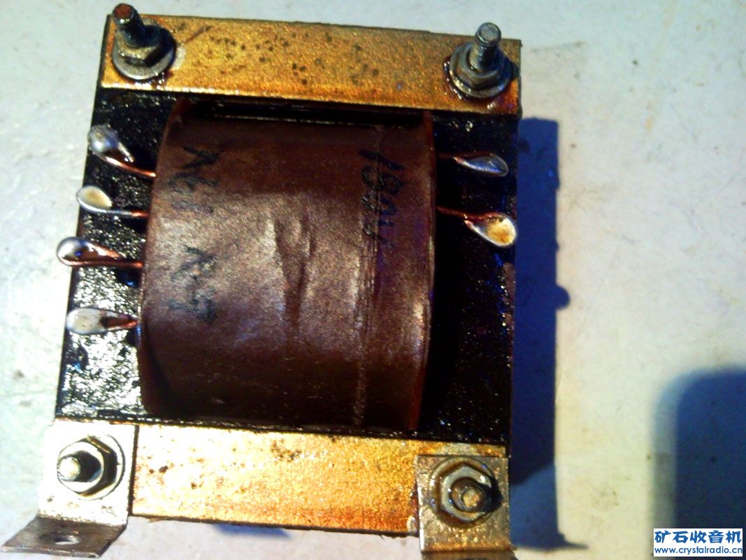

根据矿友的建议,费了几天的时间更换了怀旧主板。在整个制作和调试中,制作和调试各花了1/2的时间,在按装主板时,由于要选择合适的元件是一个挺费时的事情。昨晚调试已经完毕,由于有前面一个组装和调试的经验,该主板调试比较顺利,中高频部分还是原电路,其灵敏度和选择性俩主板性能基本一致,由于怀旧主板增加了有源滤波器,其中高频的稳定性要好于前主板。在功放部分由于重新绕制了电源变压器,将功放电源由原来的12V提高到22V,并采用DD01做互补功放,其输出功率比原机提高了几倍,音量电位器只需扭开一点就足以满足收听要求,低音强劲有力,高中音纤细而圆润,如将音量打开2/3,其音量强度足以影响整栋楼房的左邻右舍。该机还设有音频输入插口,我试验了600欧话筒和音频输入,可做小型会场话筒和播放音乐做扩音器之用。该功放管增加了指叉形散热器,承受功率能力较强,在冬季室内温度时满负荷请况下工作十几分钟,散热器感觉有微温,夏天温度会高一些,但不会到烫手的地步,当然谁会在家里把音量开那么大呢。第二次改装主板,功放是重头戏,对功放所用晶体管都进行了严格的测试,其放大倍数严格配对,上下两对的复合放大倍数完全一致,上对管40×16=640倍,下对管45.7×14=640倍,为了功放的热稳定性良好,前置和复合功放管并选用穿透电流最小的晶体管,测量方法是采用MF10表欧姆×100K档测量晶体管集电极与发射极的反向电阻为无穷大为标准,这是我多年的土办法,效果准确可靠。
本次参加DIY大赛的《一个收音机》就此真正结束,我们遵循矿坛专注、精准、极致的理念,有不当之处望评委和坛友提出宝贵意见,老苏在此多谢了!

原理图增加10V稳压电源
原理图增加10V稳压电源(最后定稿的原理图)

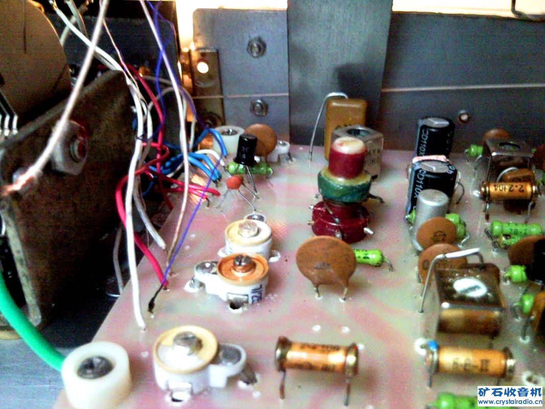

发表于 2011-1-5 09:09:17 | 显示全部楼层
建议苏老师将PCB中间的那个固定孔也加上支撑,怕时间长了PCB板塌腰。
 楼主| 发表于 2011-1-5 09:28:14 | 显示全部楼层
原帖由 nnn2688 于 2011-1-5 09:09 发表
您看得真仔细,因为覆铜板是1.6mm的比较结实,所以我就没做支撑了,为了提高机械性能,我会接受您的建议将其加上支撑。
