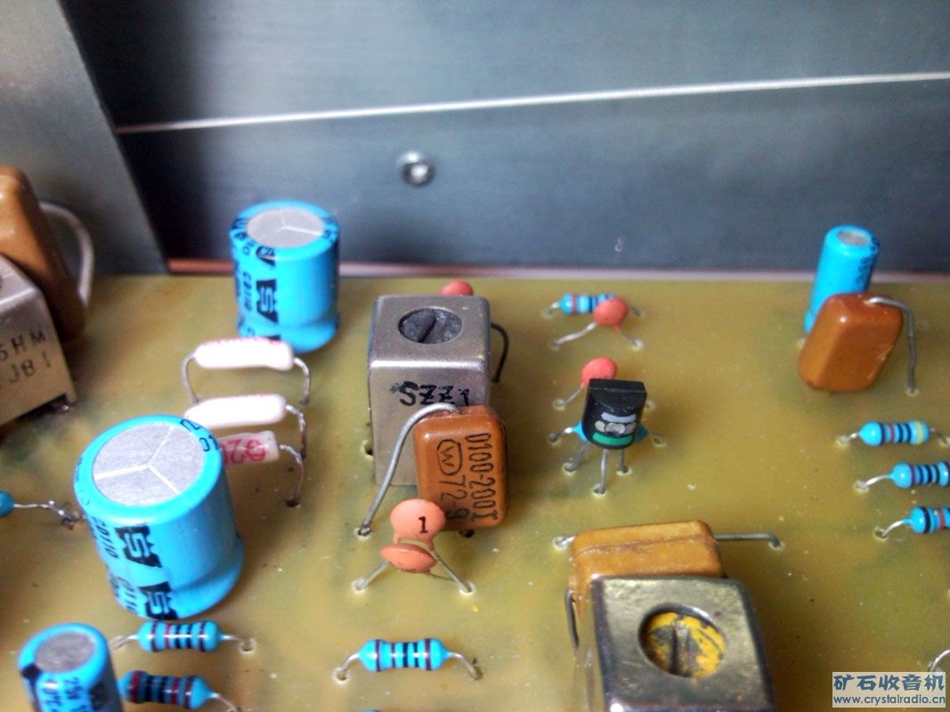

晚上对此收音机进行试验,由于灵敏度高了,中波的干扰也大了许多,因为灵敏度与干扰是成正比的,短波在没有天线的情况下声音清晰,其接收的信号强度足以使6E2闭合,而且整个6----18MC波段的信号强度均衡,这有益于在三点统调时将震荡的谐振电容根据实际跟踪情况增大或减小其容量,尽量使震荡频率与在整个波段内高于输入回路465KC不要偏离太远,再配合调整磁性天线在磁棒上的位置使波段低端能准确跟踪,高端稍微校整补偿微调使6E2闭合最紧即可。

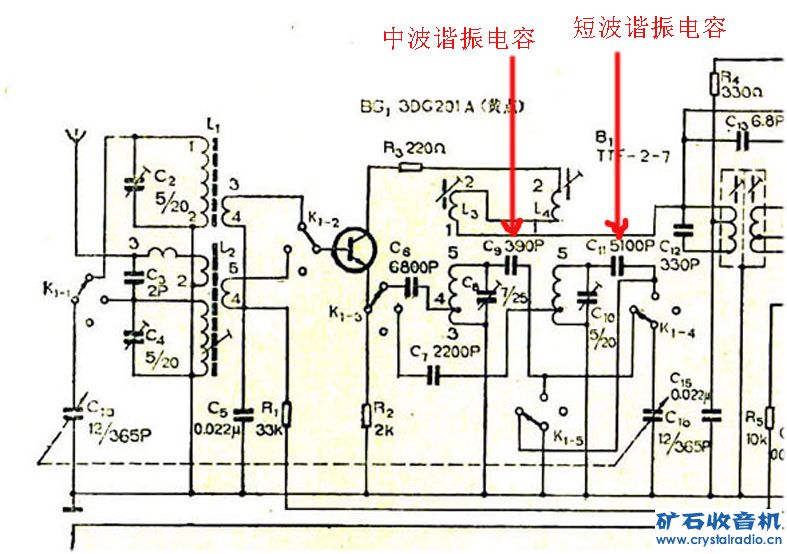

对短波振荡的修改及统调
短波的统调是最迷惑人和最累人的一件事,在这里我把自己统调积累的经验介绍一下:在短波接外接天线的情况下,即使短波输入回路与振荡完全不统调也能收到电台信号,此时移动短波磁性天线线圈在磁棒中的位置对接收的信号影响不大,而将短波输入回路线圈从磁棒的端头将要移出2/3时得到了统调点,这说明了两个问题,一是短波振电感太小使荡频率过高,二是短波磁性天线电感太大使频率过低。本人采用高频调制信号发生器将信号从天线输入进行检测,发现短波的覆盖范围在8—20MC之间,这说明短波振荡频率偏高,故又将短波振荡拆下进行修改,原线圈的数据是初级3—4端为11圈,4—5端为2圈,次级1—2端为6圈,现将3—4端改为13圈,其它的不变,重新将修改了振荡装上,再用信号发生器检测,调整振荡磁帽,使波段低端达到最低(大约在5.5MC),调整振荡补偿微调电容器使高端在18MC,然后将信号发生器旋转到7MC左右作为短波低端信号,将可变电容器调到低端接收此信号,同时观测6E2,调整短波输入回路在磁棒上的位置,当天线线圈全部移进磁棒后找到了最佳的跟踪点,此时6E2闭合最紧,再将信号发生器旋转到15MC左右,再旋转可变到高端接收此信号,调整输入回路的补偿微调电容器使6E2闭合最紧。(然后再回到低端校整,如果此时低端跟踪又有变化,根据天线圈移动的方向再修改与短波振荡串联的谐振电容器,如线圈往磁棒中心移动才有跟踪点,则适当更换容量小一点的谐振电容,如果线圈向磁棒外移动才有跟踪点,则适当更换容量大一点的谐振电容器,这一步是对整个波段的灵敏度起关键性作用,是非常重要的)然后关闭信号发生器,旋转可变接收短波,在没有天线的情况下,整个波段满是电台信号,而且高低端信号强度一致,不用天线的信号强度完全满足使用要求。当然中波也采用以上方法统调,与短波相比这要简单得多。
[ 本帖最后由 suhonggui 于 2010-12-9 15:15 编辑 ]
 楼主| 发表于 2010-12-9 10:39:48 | 显示全部楼层
谐振电容校正是三点统调的关键,对整个波段的灵敏度起着决定性的作用。
