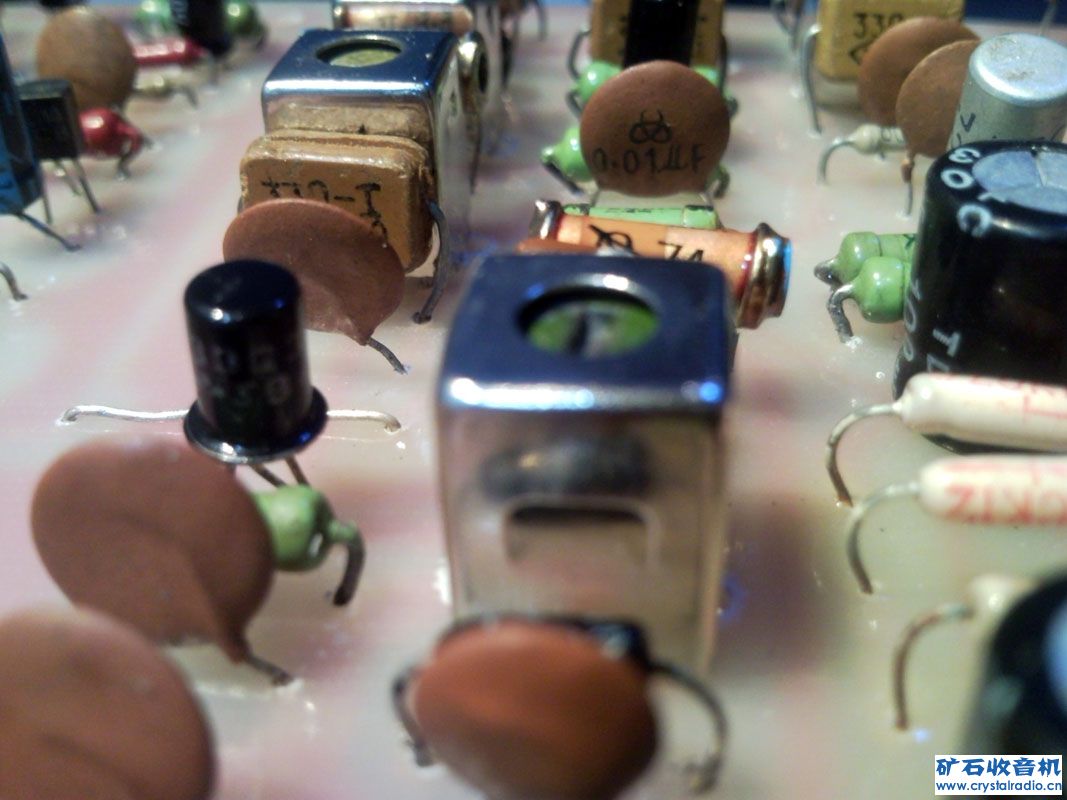

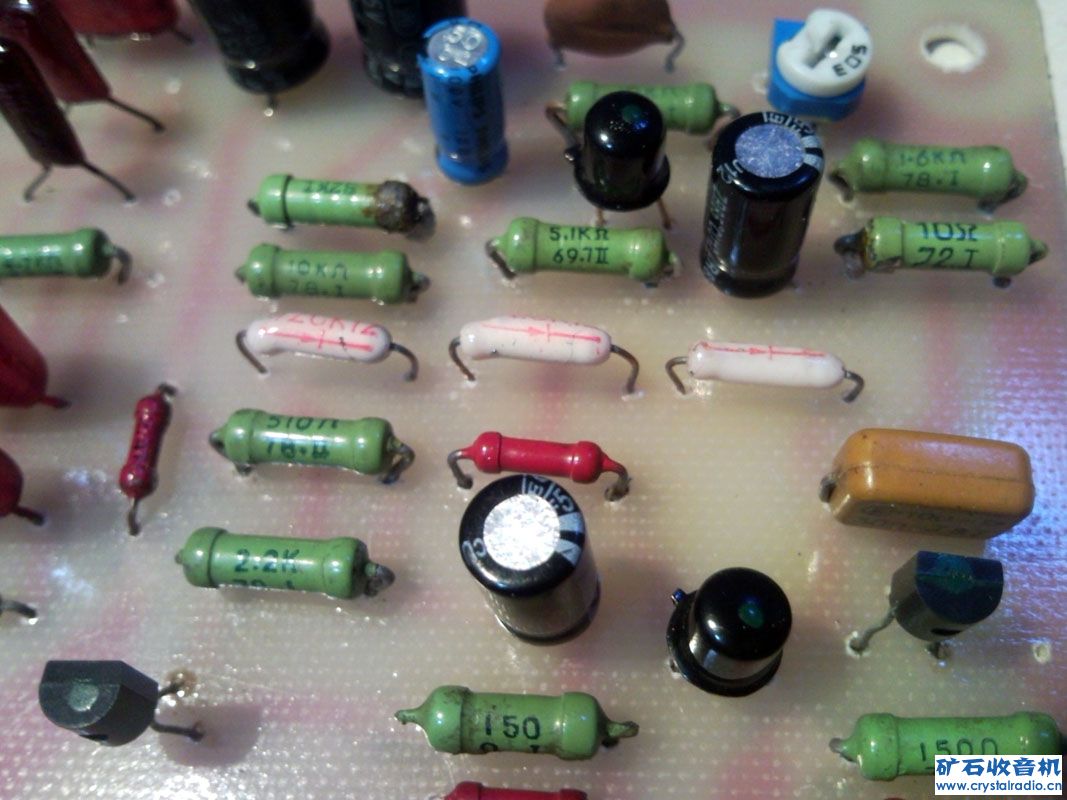

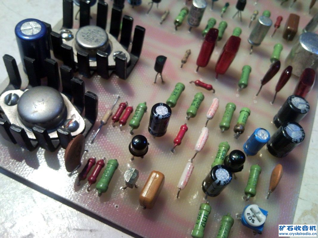

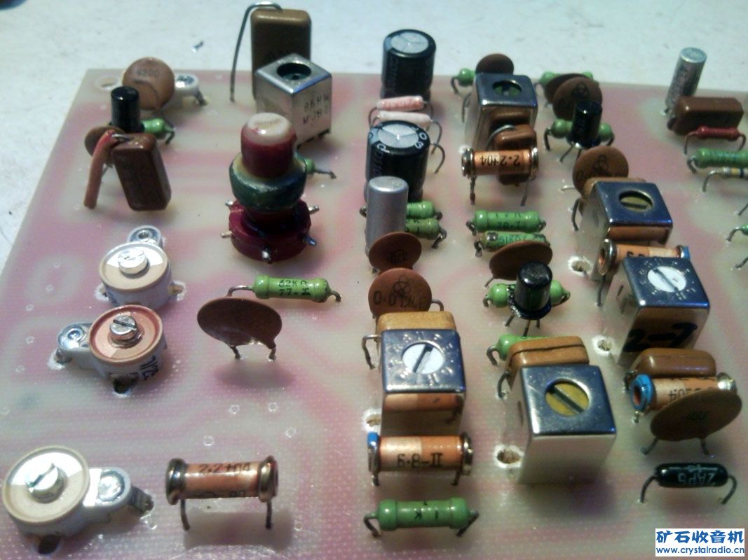

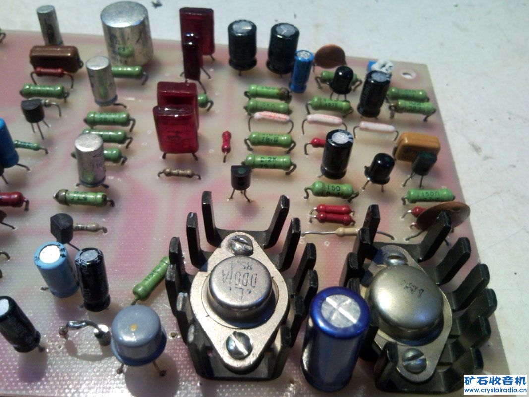

 楼主| 发表于 2010-12-24 10:38:07 | 显示全部楼层

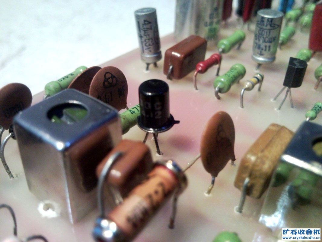

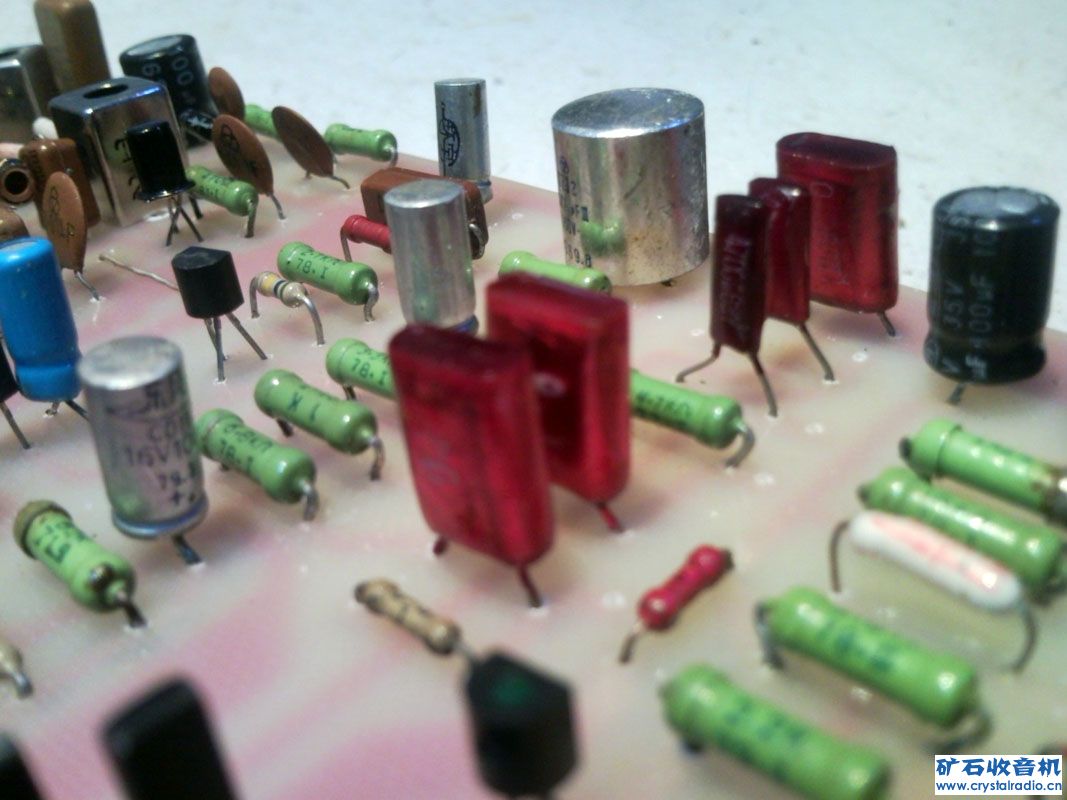

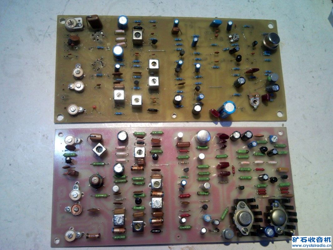

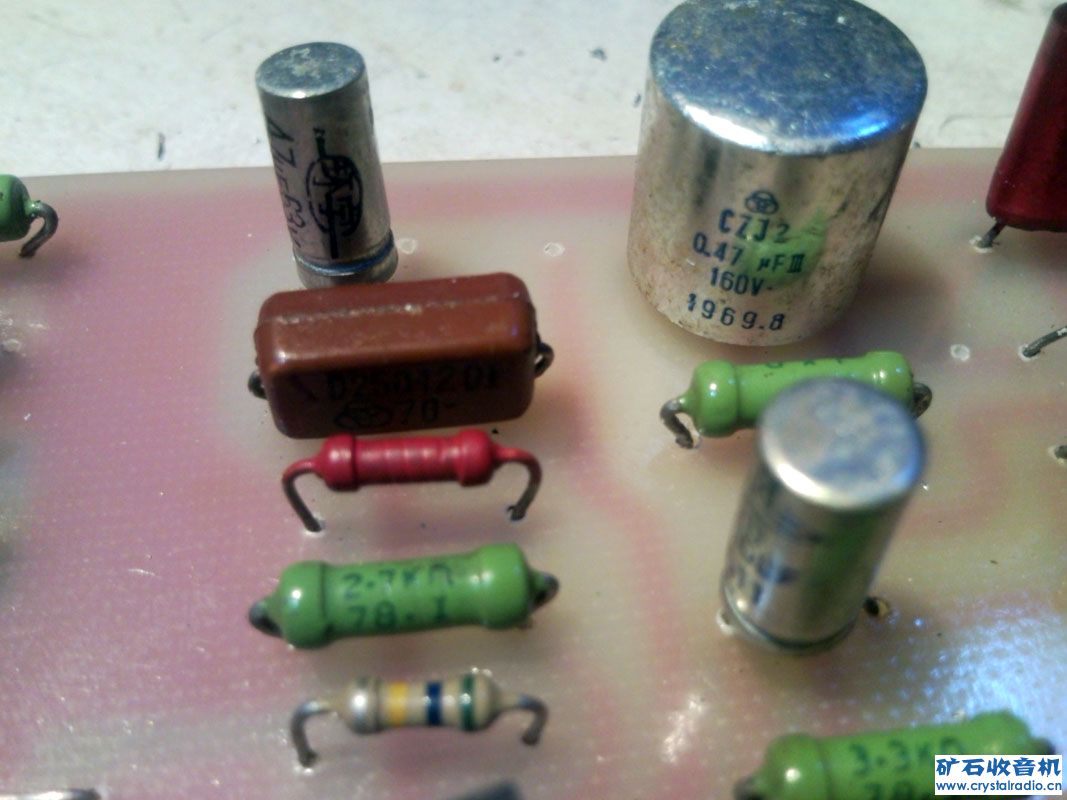

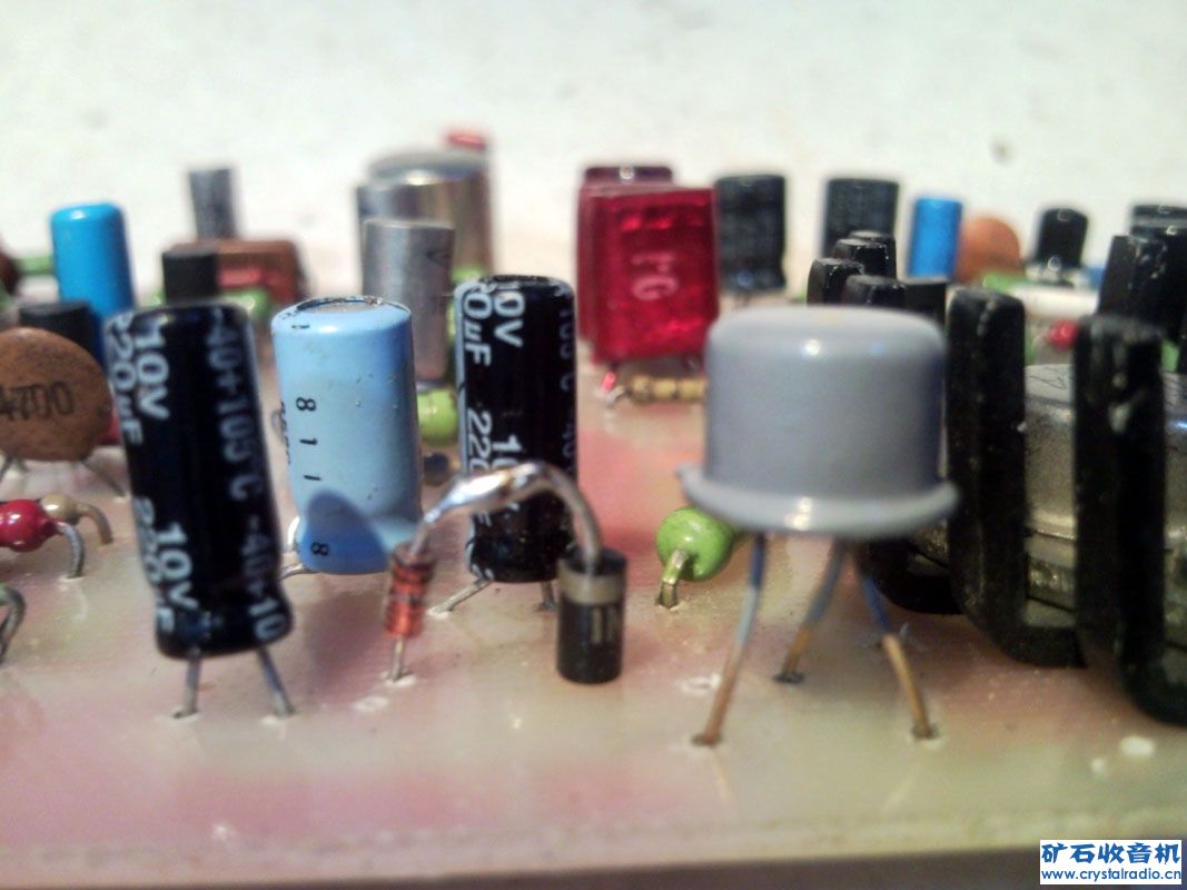

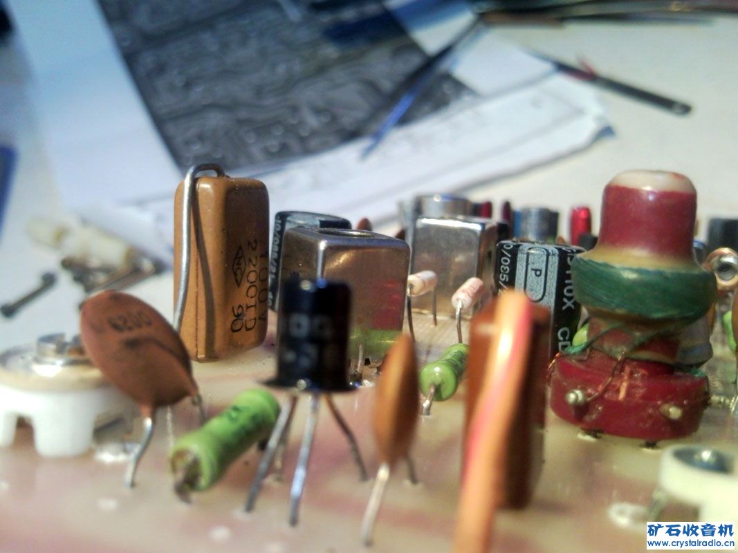

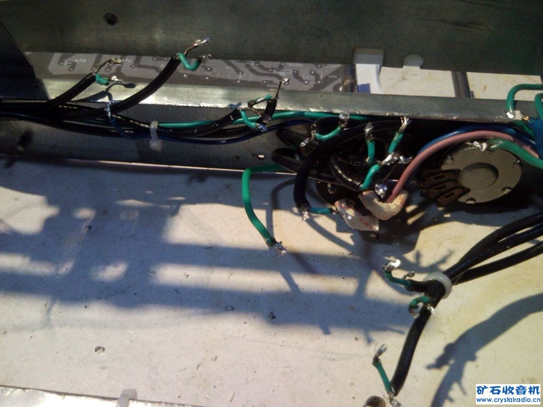

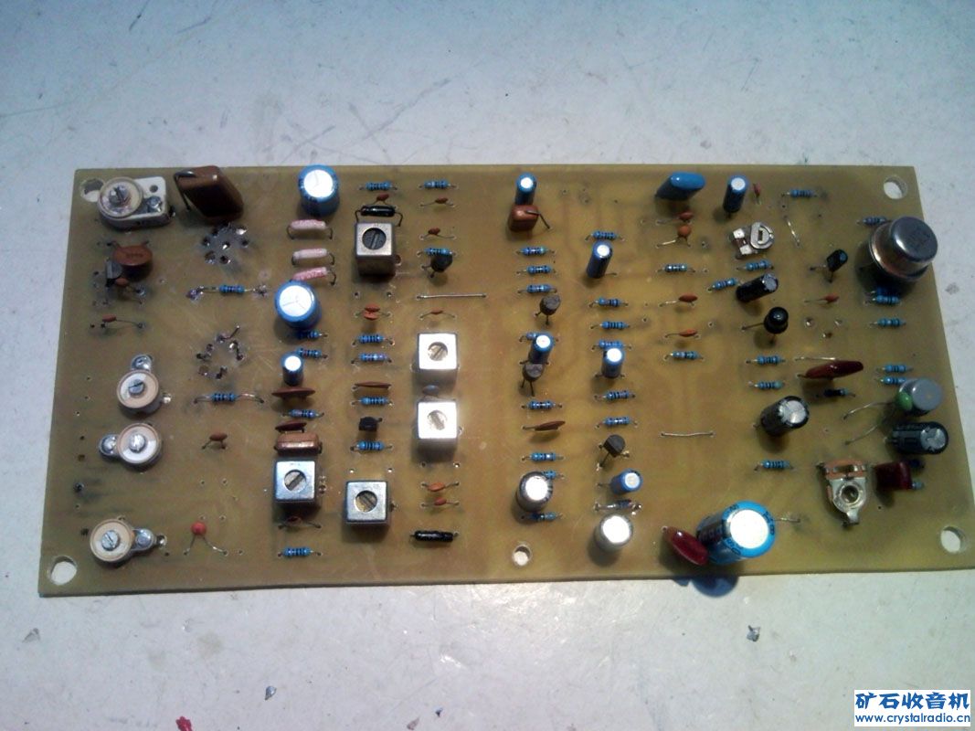

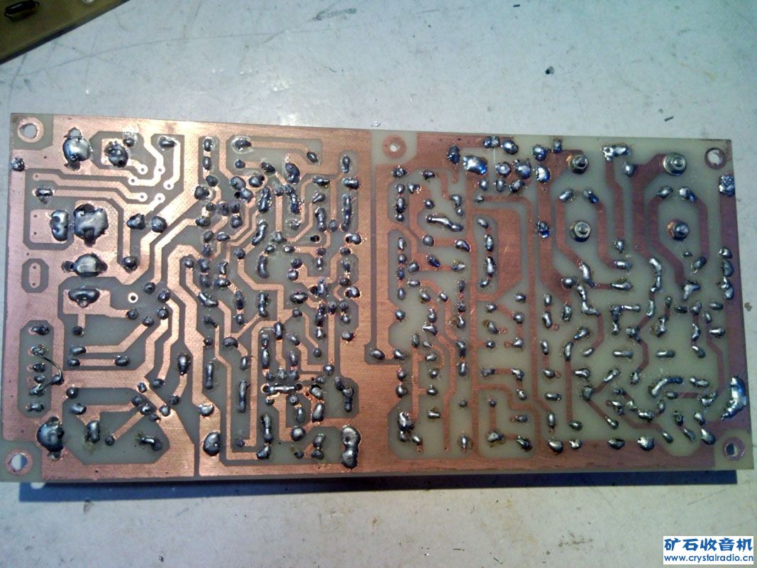

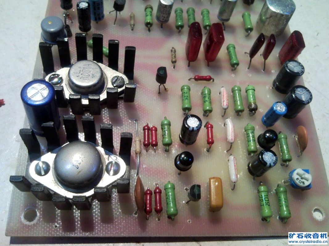

新颜换旧貌,采用怀旧元件重新制作主板
本来我是不愿意对已装好的收音机再进行拆解,一是该收音机性能还不错,二是重装主板太费时。当然,在设计和安装此机时由于匆忙和懒惰的原因,有些方面还是不尽人意,一是功放部分过于单薄,底蕴不足;二是功放电源太低,12V的功放电源推动DD01互补OTL电路稍显不足,所以没有采用互补功放;三是高中频和前置供电部分也过于简单,只采用了稳压二极管加滤波的办法,其波纹系数较大,而且抑制电源干扰性能较差,其交流电源线路内部的干扰容易进入中高频和前置部分引起收音机产生电源干扰噪声和调制干扰噪声;四是由于人的天性懒惰和怕麻烦,没有选择有怀旧情结的电阻和电容。根据以上几点不足和坛友的建议,本人还是下定决心把主板拆下重新设计电路并制作,一是重新绕制电源变压器,将功放电源提高到20V;二是采用DD01互补OTL电路做功放;三是增加由3DG12和稳压二极管配合的有源滤波器;四是采用绿袍和红袍电阻,电容尽量采用老产品。当然,电解电容存放年代久远,有些已经漏电,为保证质量,所以还是采用了部分现代生产的电解电容器。在重新安装主板时,为确保一次成功,对每个元件在安装前都进行严格的测试,如电阻的阻值、电容的容量、电解的漏电、晶体管的放大倍数和穿透电流。在配置功放管时,严格的进行了配对确保音质的纯正而不失真。
此机还在调试中,变压器还要重新制作,请大家还是随着我的工作进度往下看吧。
 楼主| 发表于 2010-12-24 10:52:10 | 显示全部楼层
继续发帖,请看新主板
 楼主| 发表于 2010-12-24 10:55:32 | 显示全部楼层
继续发帖,请看新主板
 楼主| 发表于 2010-12-24 10:59:14 | 显示全部楼层
继续发帖,请看新主板
 楼主| 发表于 2010-12-24 11:03:14 | 显示全部楼层
继续发帖,请看新主板
 楼主| 发表于 2010-12-24 11:05:51 | 显示全部楼层
后续工作还有不少,今晚重新绕制电源变压器。

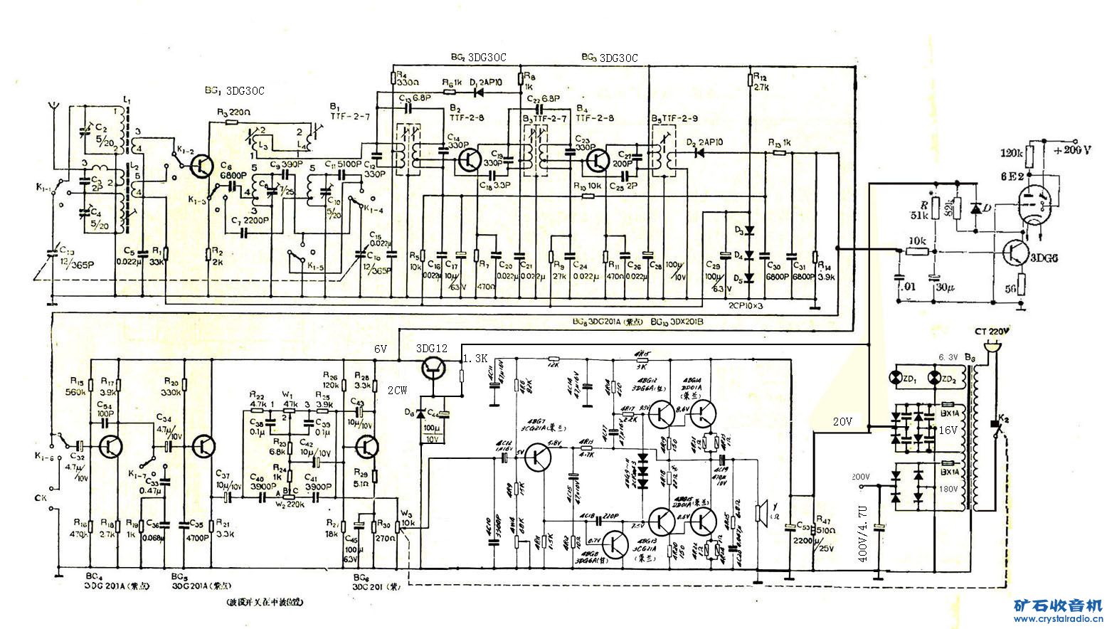

 楼主| 发表于 2010-12-24 11:47:39 | 显示全部楼层
最后定稿的原理图和PCB
发表于 2010-12-24 23:54:06 | 显示全部楼层
好,精益求精,看着舒服啊!
发表于 2010-12-26 19:34:51 | 显示全部楼层
佩服,简直就是工业化生产。
发表于 2010-12-26 20:44:41 | 显示全部楼层
3DG30当中放管,奢侈啊!
