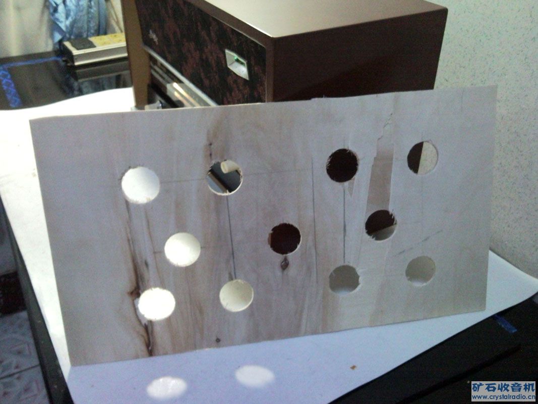

发表于 2010-11-30 15:49:54 | 显示全部楼层
手艺不减当年!
 楼主| 发表于 2010-12-1 10:08:22 | 显示全部楼层
学到的手艺就像学会了游泳一样,既然多年不下水但游泳的技却能永远存在。
发表于 2010-12-1 10:27:03 | 显示全部楼层
用不锈钢做底盘太奢华,太强悍了!
 楼主| 发表于 2010-12-1 11:54:33 | 显示全部楼层
原帖由 sbyywf 于 2010-12-1 10:27 发表
用不锈钢做底盘太奢华,太强悍了!
其实是不锈铁板,硬度与国产的A3低碳钢差不多,但是它不生锈。

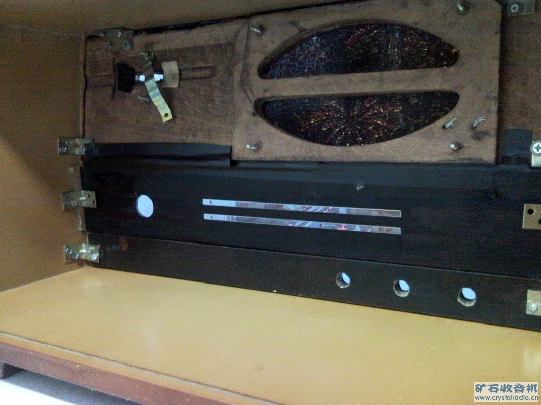

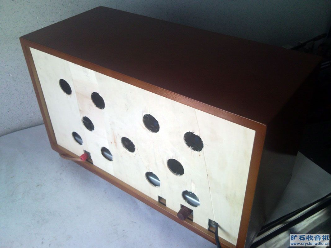

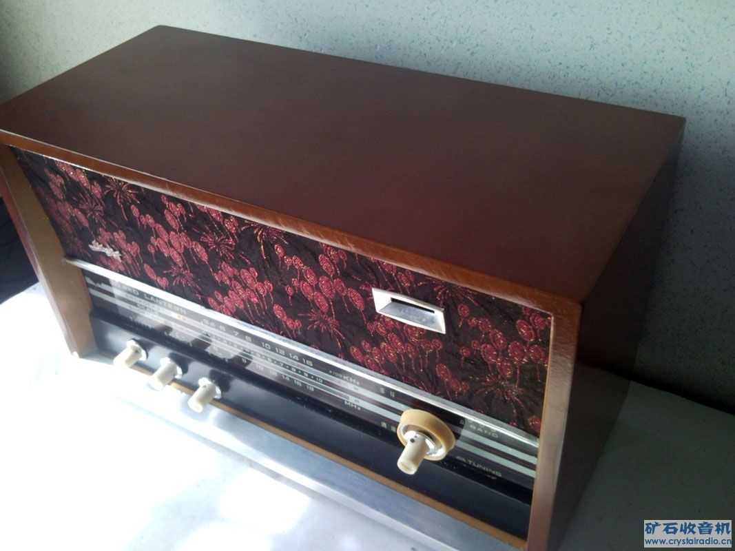

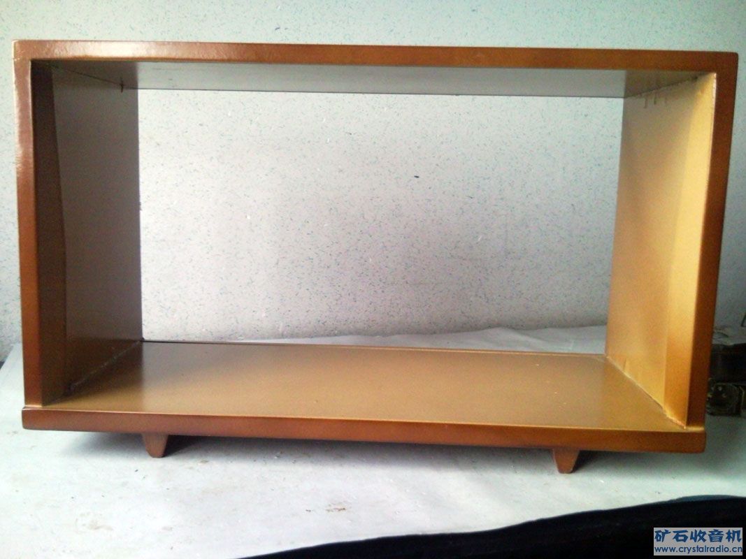

 楼主| 发表于 2010-12-2 09:04:24 | 显示全部楼层

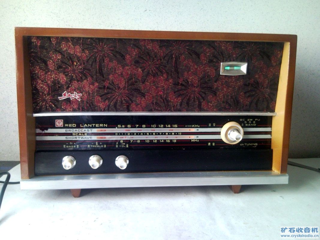

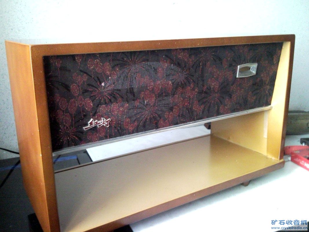

机壳昨天终于完工,请大家欣赏以假乱真的“红灯”机

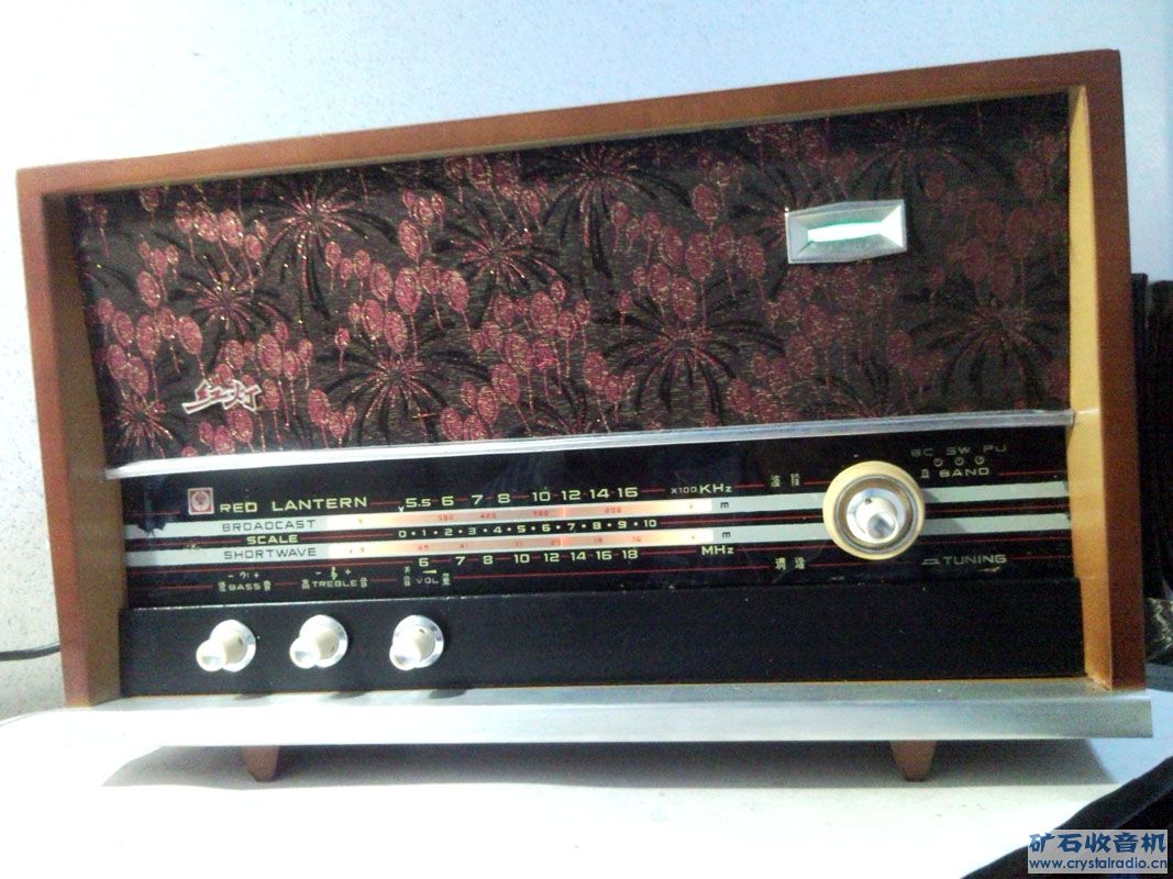

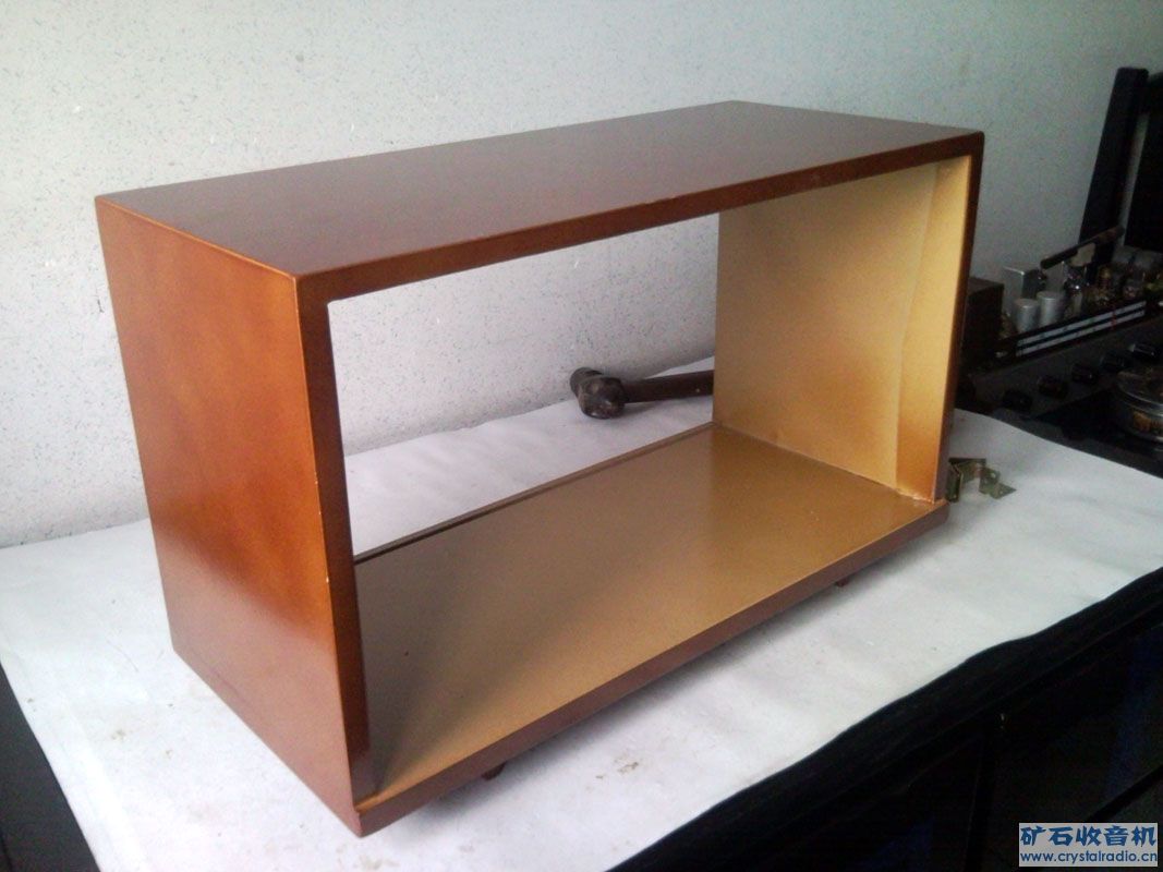

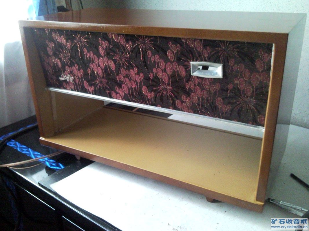

 楼主| 发表于 2010-12-2 09:11:51 | 显示全部楼层

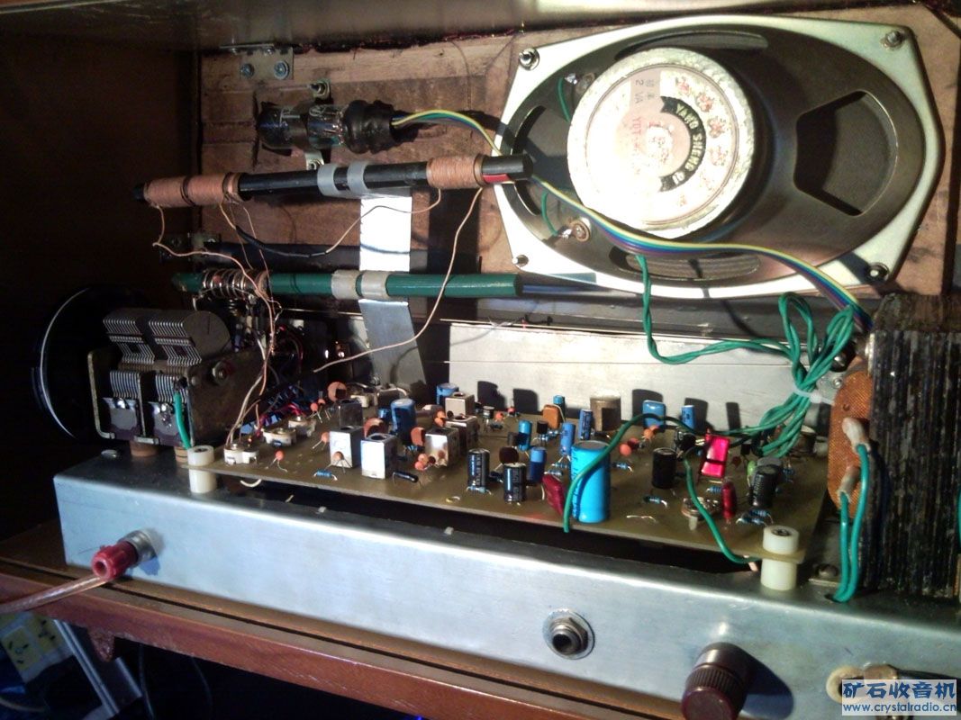

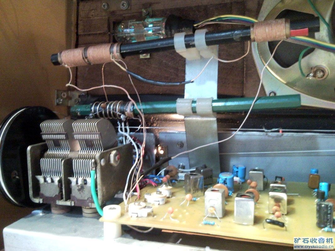

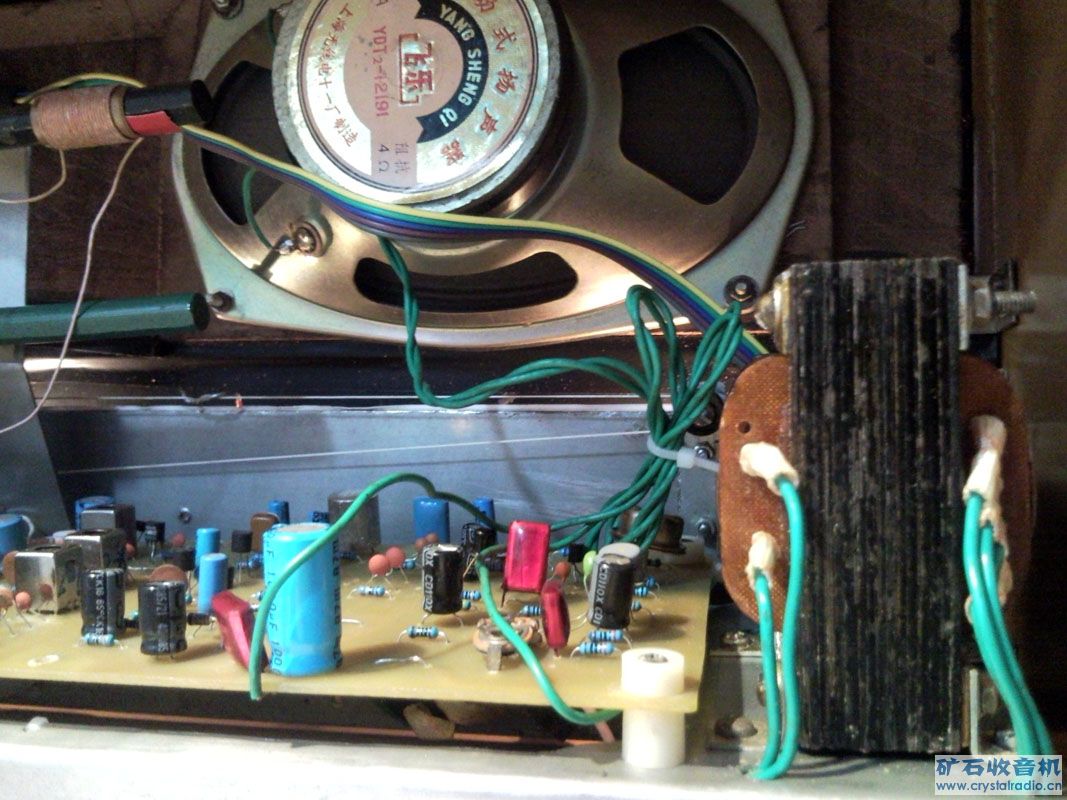

 楼主| 发表于 2010-12-2 09:16:52 | 显示全部楼层

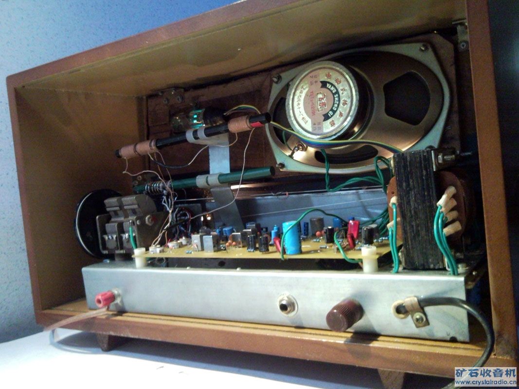

我的胆石结合、不伦不类的收音机就此完工
制作总结:
70年代我跟随潮流为别人组装过多台电子管收音机的机芯,当时打算还为自己做一台床头柜式的红灯落地式收音机,所以就买了一块红灯的度盘和一套旋钮及套筒,但由于种种原因而迟迟没有实现,致使此度盘和旋钮跟随我30多年,并几经搬家的折腾仍完整无损的保存到现在。我正要策划如何利用此度盘时,矿坛举行第二次DIY作品大赛,促使了我将此度盘用上去的决心,并试想采用晶体管电路来代替电子管电路。所以我采用了此电路作为这次DIY的作品,本电路采用两级双调谐中周、高阻音频输入接口、高低音分别调节和音质较好的OTL功放及6E2调谐指示,正好与电子管红灯711外置相同。通过几个星期的业余时间劳作,整机已全部竣工。此机选择性良好,声音清晰,高音透彻低音醇厚,可与真正的电子管红灯711比美。但不足的是灵敏度稍低,为此我也多次修改振荡线圈和中周线圈,更换过怀疑的电容器和输入线圈,调整过各级偏流电流,也更换过晶体管,但效果仍不理想。可能是自制的中周和振荡Q值不高造成,再者可能是两级双调谐中周的本身增益比单调谐中周低造成,此问题还需日后继续琢磨,也敬请各位老师诊断。

发表于 2010-12-2 10:09:40 | 显示全部楼层
木工-漆工---焊工-电工------道道精工----------------确实高---

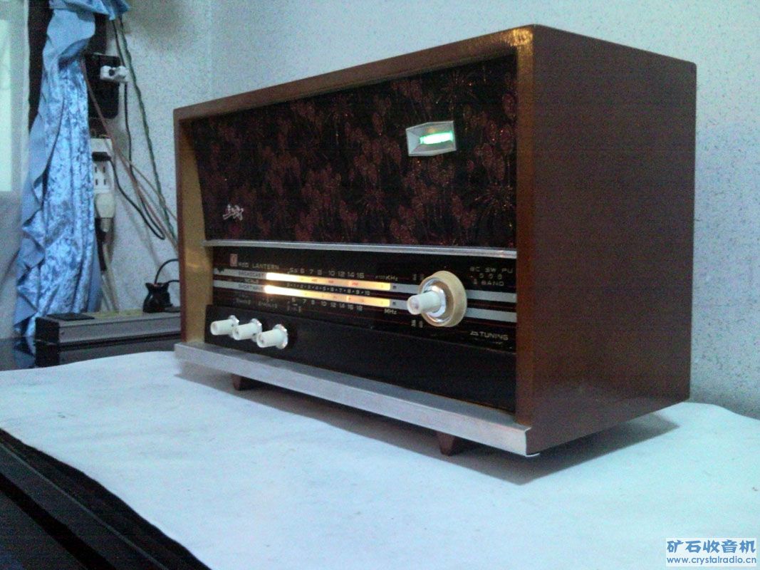

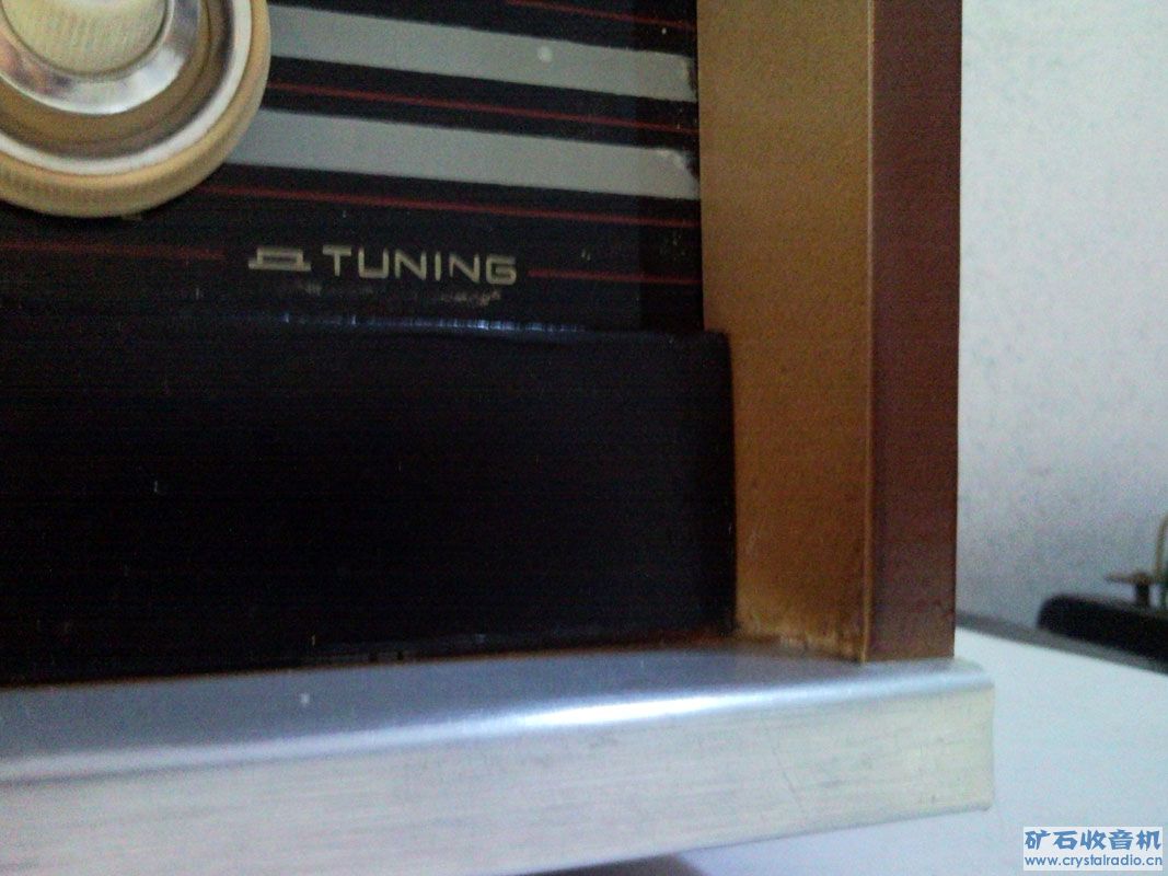

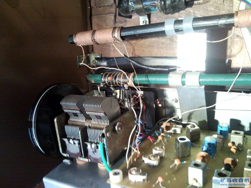

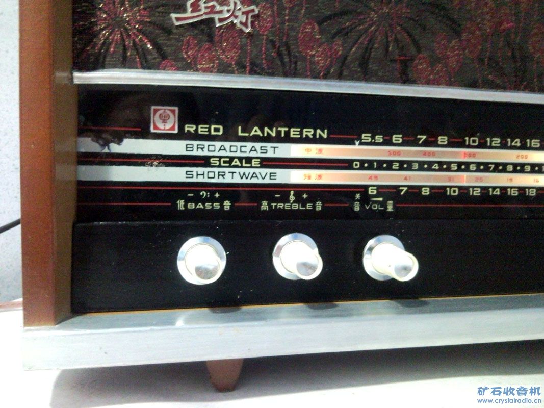

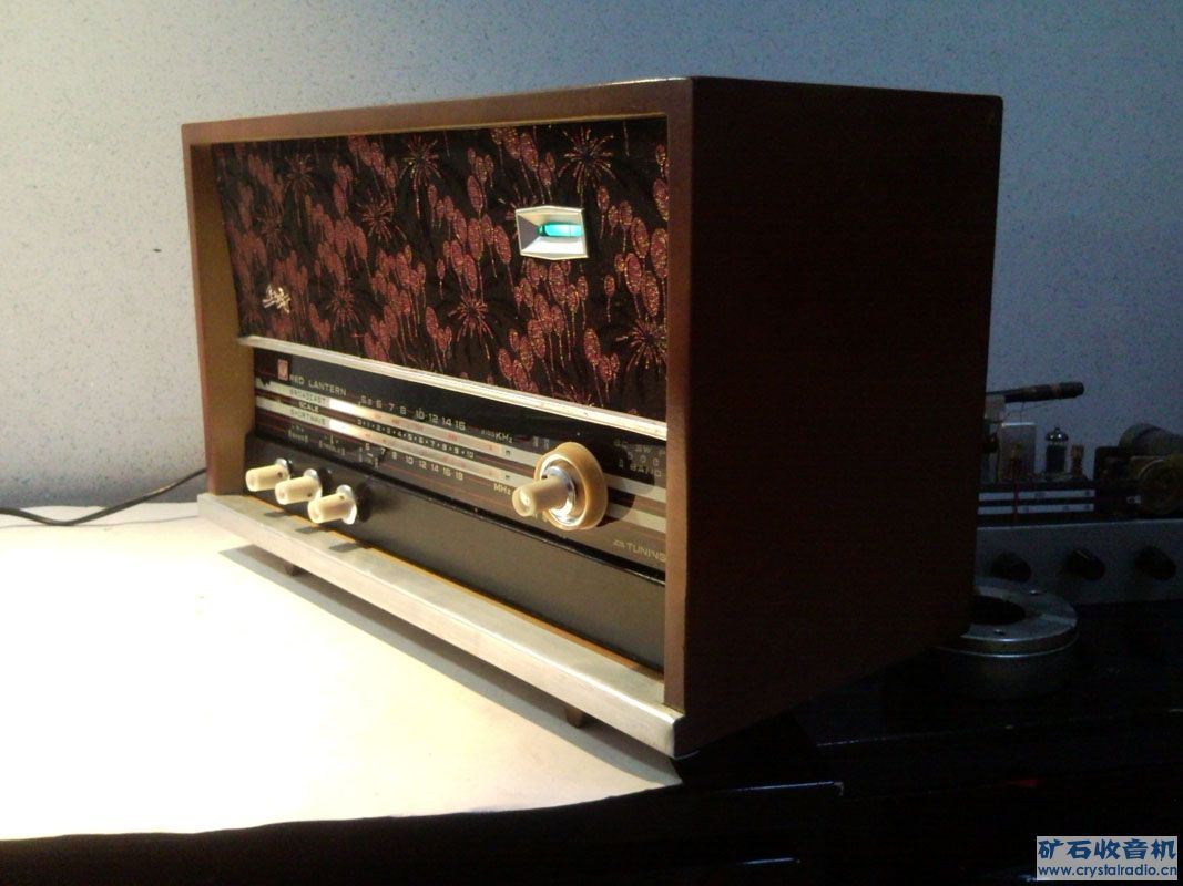

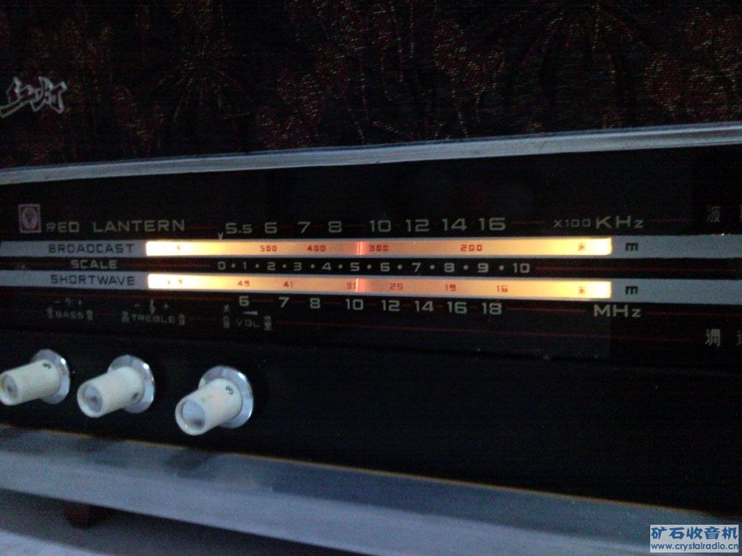

 楼主| 发表于 2010-12-2 14:08:14 | 显示全部楼层
再发几张白天照的图片
发表于 2010-12-2 14:53:35 | 显示全部楼层
不错,不错看着就舒服。好手艺。
发表于 2010-12-2 18:28:24 | 显示全部楼层
偶的神,真不敢想想这是个人做的!佩服!
发表于 2010-12-2 18:39:29 | 显示全部楼层
估计要进前三名
发表于 2010-12-2 18:53:27 | 显示全部楼层
您老也太强悍了
我等后生无比敬仰
发表于 2010-12-2 21:41:41 | 显示全部楼层
DIY的高手,PCB做得很漂亮,如果能全部用老零件就更完美了。
