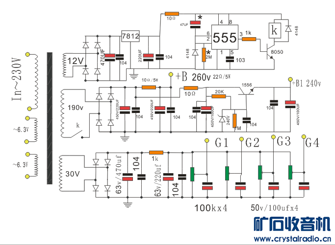

 楼主| 发表于 2017-9-28 10:57:52 | 显示全部楼层
完整电路原理图

发表于 2017-10-12 21:01:19 | 显示全部楼层
旭日天天升 发表于 2017-9-6 11:30
上面推动级的波形,下面是输出带负载的波形。总感觉哪里不对
这波形是输出变压器的漏感和分布电容造成的

发表于 2018-1-8 08:24:33 来自手机 | 显示全部楼层
楼主这是多大频率的波形?要是高频端这波形不错,有点高频振铃,这样高频声音更透彻,,低频不能有
 楼主| 发表于 2018-1-8 10:41:38 | 显示全部楼层
0db 1khz的方波
