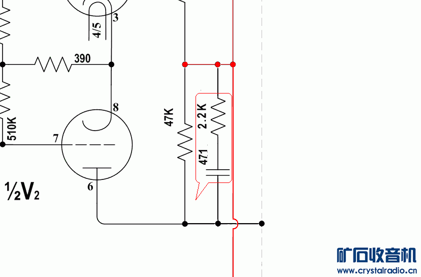

如果未级直流电位正常,电路可能有自激产生。推动管屏栅间并一个100p...试试。

在推动加了个150p的电容噪声没有了,但是波形失真。
不用150p,从输出牛引入负反馈(120k)效果杠杠的,不失真功率也变大了。
比较满意。

发表于 2017-9-13 16:37:23 | 显示全部楼层
不用150p,从输出牛引入负反馈(120k)效果杠杠的, ...
150p直并可能大了点,以下是俺手上的两台厂机的防振网络实值:
471P虽然比150P大,但此电容经过2.2K衰减并且是回路到源电路上。
抗振风格有所不同,也可一试。
这是电子管唱放的第二级,直并75P。
试过取消(纯闹着玩),但结果会变得莫明奇妙,甚至无法工作。
虽然100p左右的电容是便宜货,但由于是接在屏极,与回路点压差是相当大的。
所以普通晶体机拆下的100p基本上不能用到此电路上。
如要拆机取件,可在电视机视放板上拆,普遍可用。
 楼主| 发表于 2017-9-13 17:10:37 | 显示全部楼层
我用的是耐压250v的云母电容(老货)
用51p没有效果。

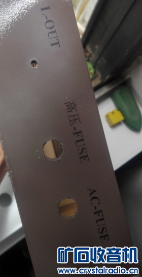

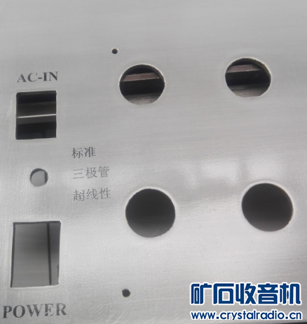

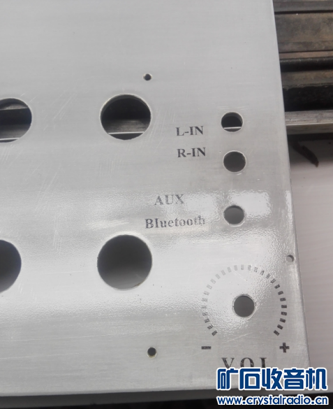

做机箱
发表于 2017-9-21 08:34:52 | 显示全部楼层
 楼主| 发表于 2017-9-21 08:39:47 | 显示全部楼层
新手开破车 发表于 2017-9-21 08:34
能不能发一个机箱定位尺寸图?谢谢!
什么定位,电子管还是开关?
