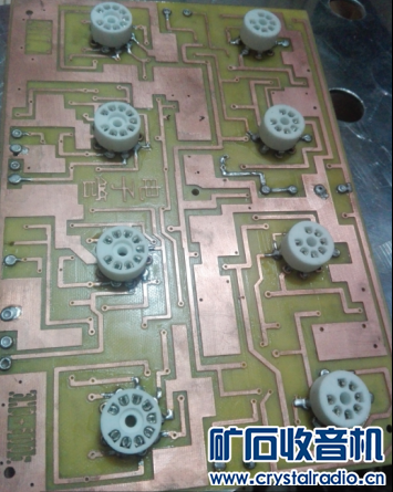

发表于 2017-8-2 22:26:42 | 显示全部楼层
旭日天天升 发表于 2017-8-2 20:30
电路板带上字好看多了
不要蛮干,还有一些经验需要交流

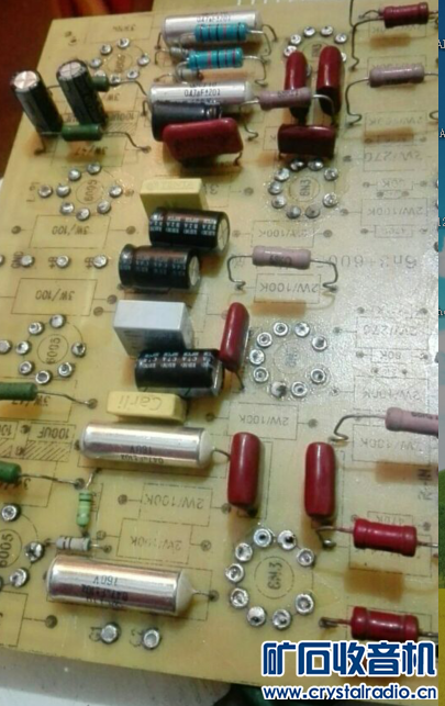

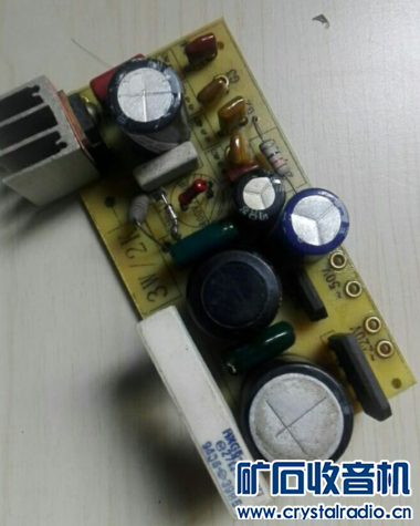

 楼主| 发表于 2017-8-4 09:30:39 | 显示全部楼层
稳压电源板基本上做好了,等变压器做好以后就可以调试了。

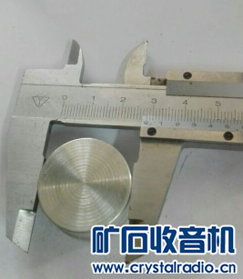

 楼主| 发表于 2017-8-4 09:46:39 | 显示全部楼层
4mm厚的铝板
 楼主| 发表于 2017-8-5 15:59:32 | 显示全部楼层
装上鸡眼,再装管座。
 楼主| 发表于 2017-8-6 16:03:36 | 显示全部楼层
管座装上了

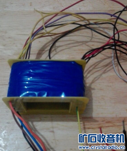

 楼主| 发表于 2017-8-7 17:25:04 | 显示全部楼层
大家看看变压器用这个参数是否可以,软件计算出来的。
电源变压器参数
EI96 0.35硅钢片,叠厚58mm
2.5匝/1v
初级~230v
直径0.58漆包线575匝
次级6.3v/1A  0.65/16匝
6.3v/2.5A  1.2/16匝
30V/0.5A  0.46/75匝
210V/0.5A  0.46/525匝
备用12v/1A  0.65/30匝

发表于 2017-8-7 19:01:25 | 显示全部楼层
电源变压器参数
EI96 0.35硅钢片,叠厚58mm
好像绕不下。
 楼主| 发表于 2017-8-15 15:48:02 | 显示全部楼层
零件一点一点往上装,

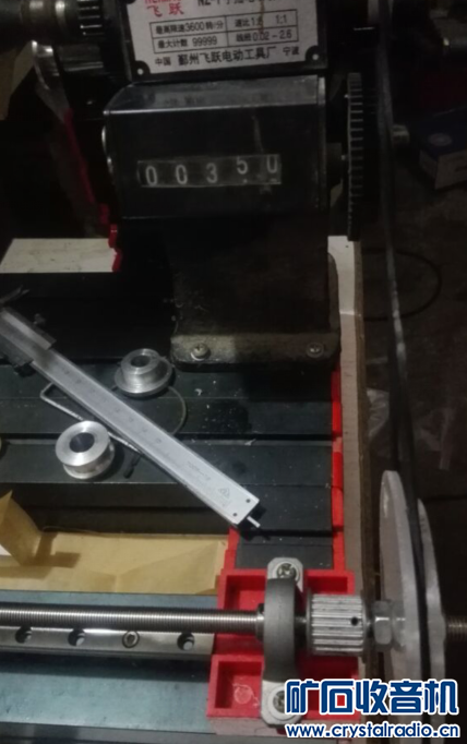

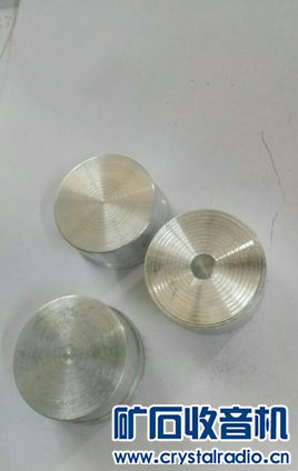

 楼主| 发表于 2017-8-23 18:03:37 | 显示全部楼层
做了3个铝旋钮

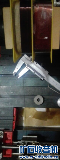

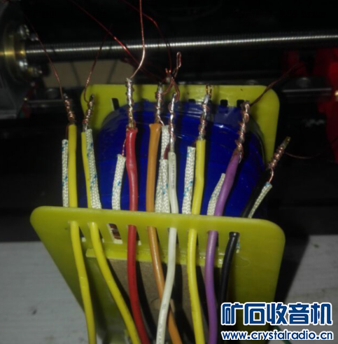

 楼主| 发表于 2017-8-28 09:12:09 | 显示全部楼层
开始绕输出变压器了
 楼主| 发表于 2017-8-28 09:26:58 | 显示全部楼层
电源变压器已经绕好,测试正常。空载电流18ma。

发表于 2017-8-28 12:56:11 | 显示全部楼层
高压走线最好走圆角,不要走直角,避免打火。
