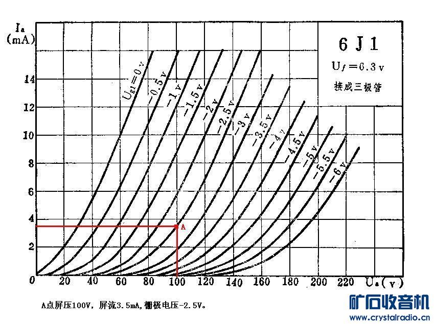

 楼主| 发表于 2017-7-11 17:10:58 | 显示全部楼层
无欲则刚 发表于 2017-7-11 09:21
二楼所言极是,2、3点不提,只第1点,这6P1恐怕就吃不消了。
看曲线图,好像用6j1做第一级放大比较合适。

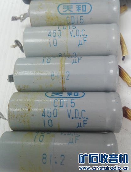

 楼主| 发表于 2017-7-16 15:01:23 | 显示全部楼层
这种老轴向电容怎么样
 楼主| 发表于 2017-7-16 15:02:55 | 显示全部楼层
这种老轴向电容怎么样。年龄比我还要大
大1岁
