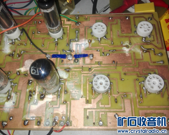

 楼主| 发表于 2017-8-29 11:25:26 | 显示全部楼层
BH1NAV 发表于 2017-8-28 12:56
高压走线最好走圆角,不要走直角,避免打火。
最多300v还算不上高压

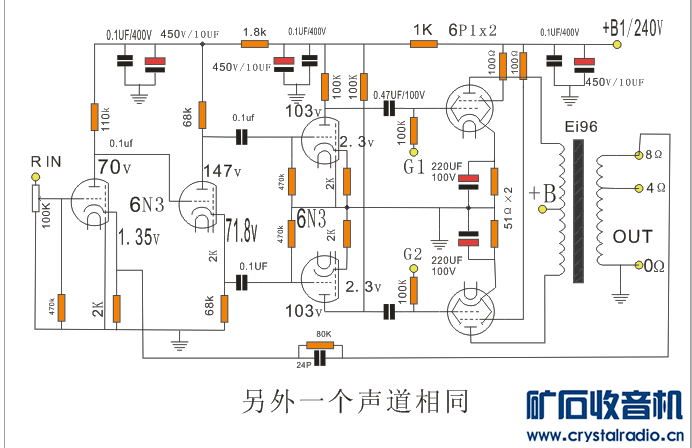

 楼主| 发表于 2017-9-5 11:06:30 | 显示全部楼层
jupeter 发表于 2017-7-10 21:55
1、6P1供电超压了。额定最好是250V,最多不超300V,你这B1都350V了。2、长尾倒相你这尾不足够长,影响倒相 ...
帮忙看看这波形是什么问题。
发表于 2017-9-5 15:56:13 | 显示全部楼层
这应该是牛的问题,不过听起来估计影响不大。
 楼主| 发表于 2017-9-5 17:06:53 | 显示全部楼层
听不出来,我要是能听出来那岂不是金耳朵了

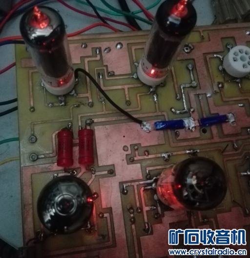

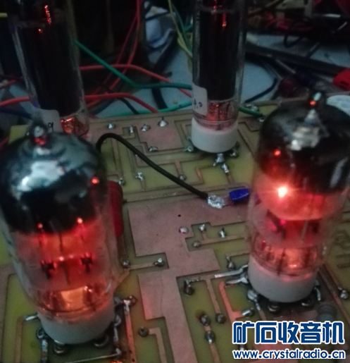

 楼主| 发表于 2017-9-7 11:26:10 | 显示全部楼层
为了对比专门又做了4个九脚转七脚管座。
做了4个6p1转6005转换座
http://www.crystalradio.cn/forum ... &fromuid=159393
(出处: 矿石收音机论坛)
发表于 2017-9-7 17:19:45 | 显示全部楼层
旭日天天升 发表于 2017-9-5 11:06
帮忙看看这波形是什么问题。
推动级6N3的屏极电阻和阴极电阻太大,将屏极电阻换为15-20k,阴极电阻换为500欧左右试试看,另外加大6p1栅极耦合电容,加大栅极电阻。
 楼主| 发表于 2017-9-8 09:08:35 | 显示全部楼层
前级放大和屏阴倒相改成直接耦合

 楼主| 发表于 2017-9-13 09:37:18 | 显示全部楼层
用示波器加福禄克万用表测量输出正弦波刚好有点失真的时候功率大概在7瓦多一点(用6005)。用6p1功率小一点点,但是6p1耐压比6005高(6005屏压260v的时候就有蓝光了 曙光的6p1屏压280v都没问题 )还是国产的好。6AQ5屏压250v也是蓝光。以上栅负压都是-20v。
请教个问题。有一个问题弄不明白,就是一个声道噪音有点大(音量电位器关最小)不是交流声,另外一个声道正常。把正常的管子兑换,还是同一个声道有噪音,所以不是管子的问题。其它零件都检查代换过还是一样。
但是加上负反馈以后就好了。为什么一个声道不加负反馈也没有噪音呢?
发表于 2017-9-13 10:22:04 | 显示全部楼层
如果能排除元件的问题,那就只剩下与电牛相对的布局问题和机内走线的问题了。
 楼主| 发表于 2017-9-13 10:32:00 | 显示全部楼层
还没有装机箱,放在桌子上试的,电源牛放的非常远。
