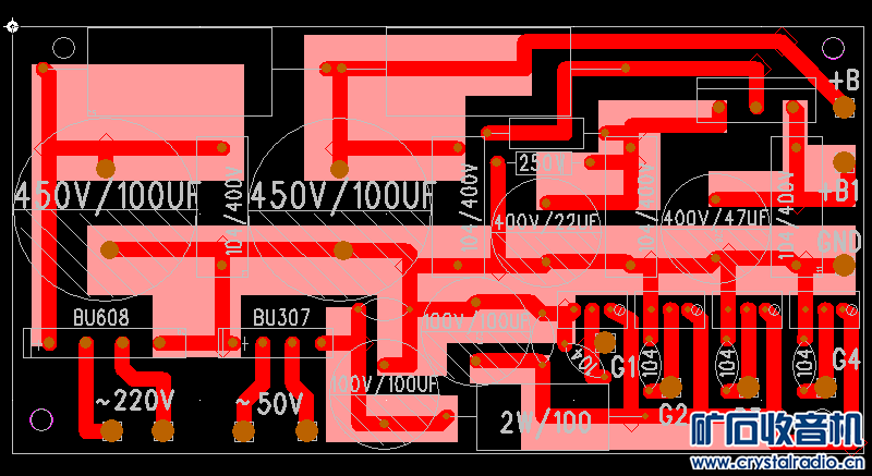

电源整流稳压板,可调栅负压。

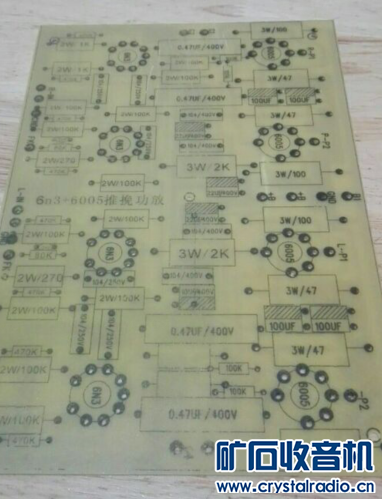

今天把电路板雕刻出来了

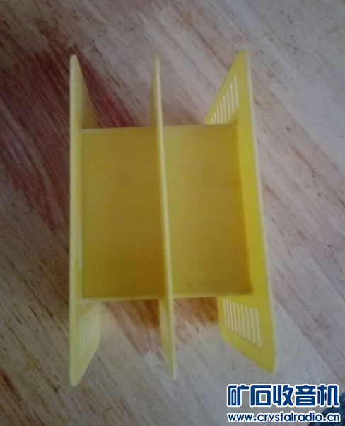

初级正,反绕,网上买的王字骨架。中间隔板去掉一些便于过线。

明天把骨架做一下,也弄成王字骨架
发表于 2017-8-1 22:54:35 | 显示全部楼层
旭日天天升 发表于 2017-8-1 22:47
多谢
明天把骨架做一下,也弄成王字骨架
尽量不要自己做,很难做到上下窗口一样高,这回造成上下窗口的线圈匝数不一样。网上买吧,不贵,方便。

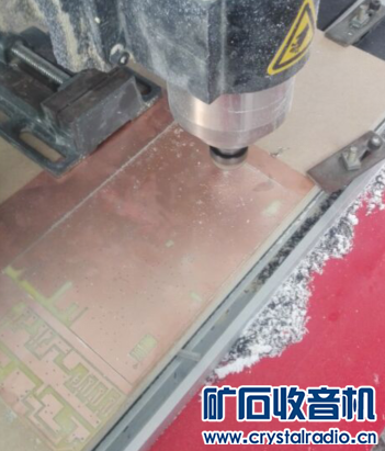

 楼主| 发表于 2017-8-1 23:01:51 | 显示全部楼层
我有雕刻机

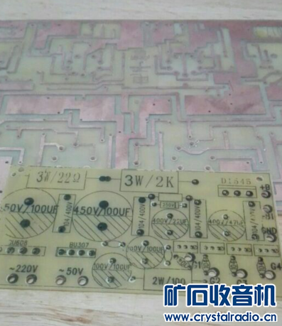

 楼主| 发表于 2017-8-1 23:03:14 | 显示全部楼层
电路板都是自己雕刻的
 楼主| 发表于 2017-8-2 14:44:17 | 显示全部楼层
一个电源,两个输出

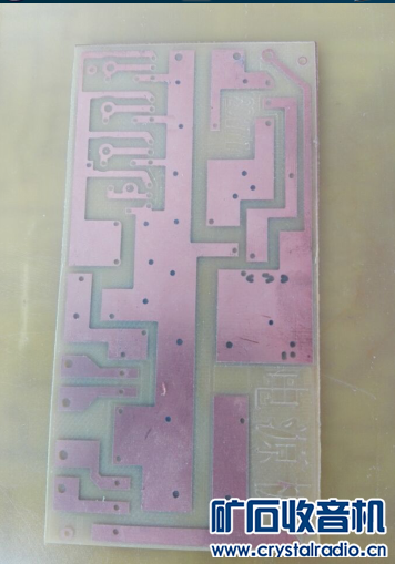

 楼主| 发表于 2017-8-2 20:30:18 | 显示全部楼层
电路板带上字好看多了
