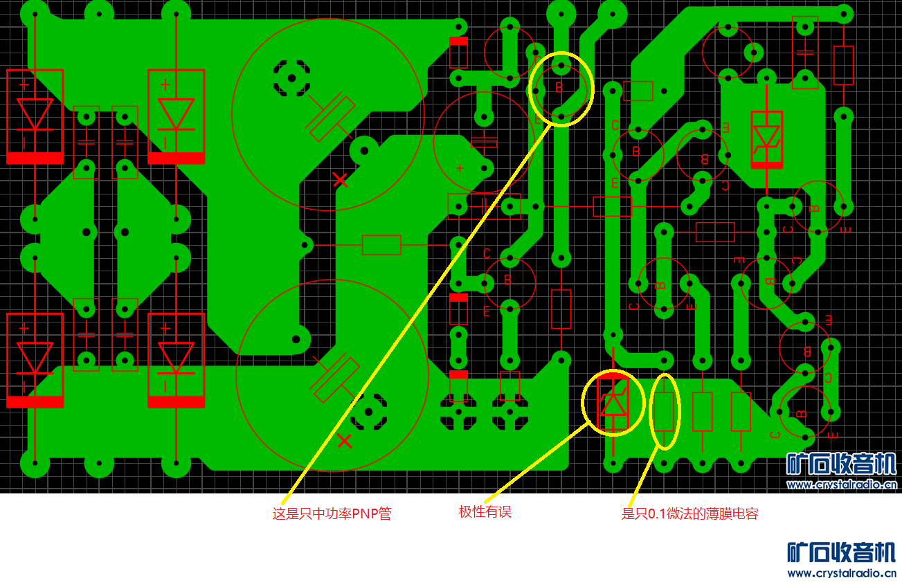

画了一个+12V电源的印制板图
 楼主| 发表于 2017-6-22 09:46:37 | 显示全部楼层
1996 发表于 2017-6-22 08:57
改图时发现了T9周围的错误,对比实物,发现原来是用三极管代替6V稳压管了,新绘制的图使用了我手上的元 ...

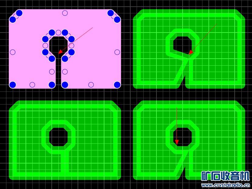

还请朋友教我:那个十字焊盘,是如何设计的?我怎么就设计不出来呢。
发表于 2017-6-22 09:47:00 | 显示全部楼层
我觉得大多数焊盘设计得不太合理,为什么要把那么多的焊盘设计在铜箔的边沿?
发表于 2017-6-22 09:54:22 | 显示全部楼层
这是故意的,否则在不做阻焊层的情况下,焊盘处在大面积铜箔处会很难焊接,焊锡会流成一片

发表于 2017-6-22 10:16:08 | 显示全部楼层
反了也只是影响丝印,因为我不做丝印层,所以不太注意这个问题
关于十字焊盘的画法,大面积覆铜是用多边形工具画的,多边形工具就是拿着绳子一头,穿一个圈,最后两头一结,圈内填充,要在周围留出一个覆铜的“洞”,方法有很多,可以用几个多边形拼接起来,也可以像下图这样操作,为便于理解,我将视图改成半透明的了,使用多边型时注意,两点之间如果时直角或者45度时,会直接合并,所以注意箭头处的处理方法,另外,一定要先放元件,用左边工具栏的网络连线,确定连接关系,用线条保证能走通,最后才用多边型覆铜处理

发表于 2017-6-22 10:26:11 | 显示全部楼层
电容处我再改,2DW7没有用过,不知道怎么连接,看资料是背对背的两只稳压管,只用一半吗?我按照我自己手头元件设计的板子,用的是普通稳压管封装
发表于 2017-6-22 10:32:12 | 显示全部楼层
乙猪 发表于 2017-6-22 10:01
我知道你这样设计肯定有原因,但你不是可以使用十字焊盘么?
最后发现,十字焊盘也不能解决所有问题,而且画起来特别麻烦,看来还是有焊盘要留在边上了

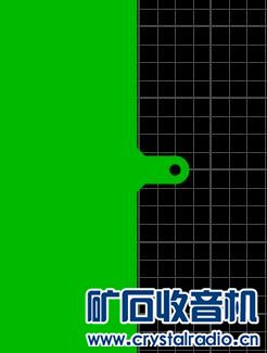

发表于 2017-6-22 10:47:20 | 显示全部楼层
如果是我,对于你这种情况,我更愿意这样处理:
发表于 2017-6-22 10:49:47 | 显示全部楼层
十字焊盘,画了一次之后,把它存成一个元件,就可以重复使用了,不需要重复画。
发表于 2017-6-22 11:00:40 | 显示全部楼层
那样是好看一些,十字焊盘画法各有不同,我的画法是从覆铜部分留一个洞,所以不能重复使用,如果覆铜部分是多部分拼接的,就好画,只是我喜欢一个整体,强迫症哈哈,实际制作成板子没有区别
发表于 2017-6-22 11:19:47 | 显示全部楼层
就先改到这吧,取样部分因为很容易改,就不发图了,上下的左右两部分分别连起来就行,文件的话,等最终定下来再发吧,肯定还要根据手头元件进行微调
 楼主| 发表于 2017-6-22 11:55:07 | 显示全部楼层
 楼主| 发表于 2017-6-22 12:51:45 | 显示全部楼层
精益求精!此设计已经很好了!还有需要改进的地方吗?
