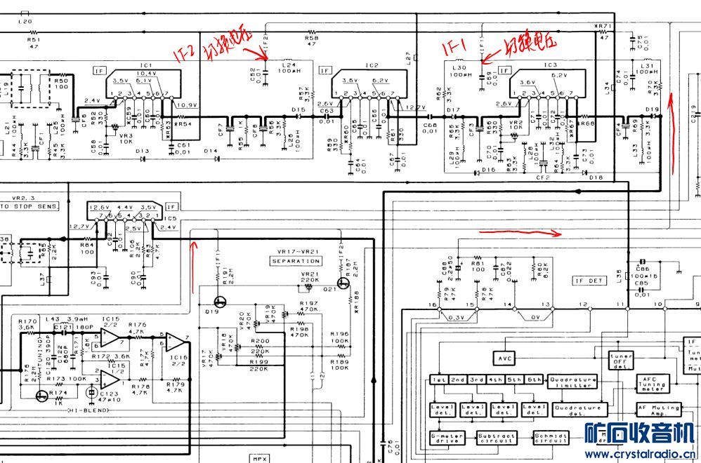

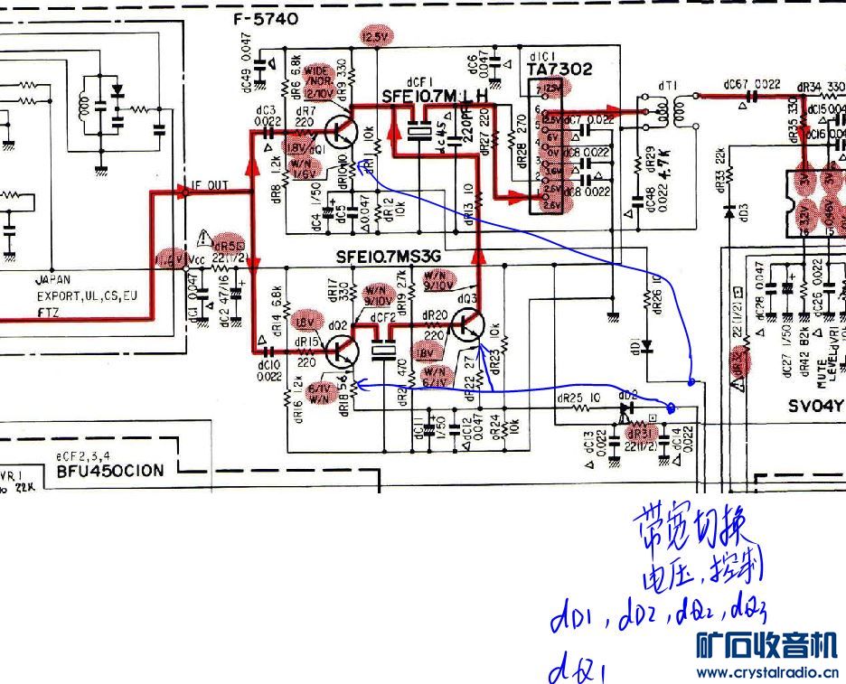

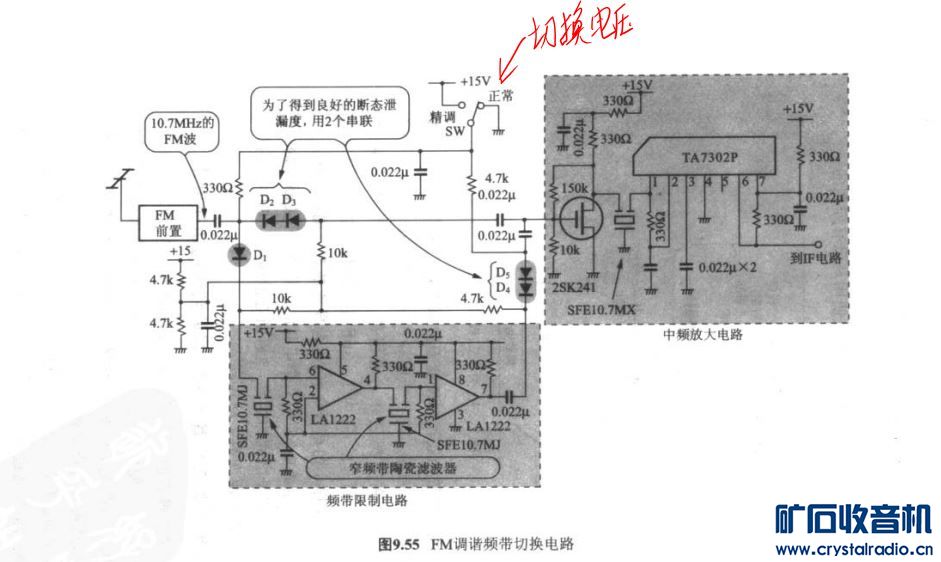

赐教不敢当!原理大概就是用多个(10.7MHZ/450KHZ)滤波器的串联来提高选择性(就是减少中频带宽,滤波器也可以使用不同带宽型号的),使邻频干扰消失或者减少,例如FM93.2MHZ旁边有一个93.3MHZ的强台在干扰,如果你要收听93.2MHZ的台就可以使用这个功能了,否则就要忍受干扰或者收听不了!不同带宽的10.7MHZ滤波器 现在举几例几款常用在远程接收的型号,都是村田的型号:
SFE10.7MS3(-3db 180KHZ一般车机频头里面就是3个或者2个这型号的,个别老机器用SFE10.7SA或者TDK牌子的一样是180KHZ带宽)
SFT10.7MS3(180KHZ 比SFE系列提供更优越的阻带衰减性能)
SFE10.7MJA(150KHZ)
SFE10.7MHY(110KHZ)
SFE10.7MT(80KHZ)
SFE10.7MV(50KHZ)

KT-6040的10.7MHZ中频带宽切换电压(根据您提供的原理图标出):
有3种带宽选择状态:
宽:两个SFE10.7MHY 110 KHz滤波器。
正常:四个SFE10.7MHY 110 KHz滤波器。
窄:四个SFE10.7MT 80 KHz滤波器+两个SFE10.7MHY 110 KHz滤波器。
宽:FL1(110)+ FL2(110)。
正常:FL1(110)+ FL2(110)+ FL3(110)+ FL4(110)。
窄:FL5(80)+ FL6(80)+ FL7(80)+ FL8(80)+ FL3(110)+ FL4(110)。
有一些帖子和文章可以提供给您参考:
KT-6040面板接收的一些功能参考:http://www.crystalradio.cn/thread-859646-1-1.html
外国网站的关于KT-6040一些功能介绍:http://home.iprimus.com.au/toddemslie/premium-dx-equipment.html

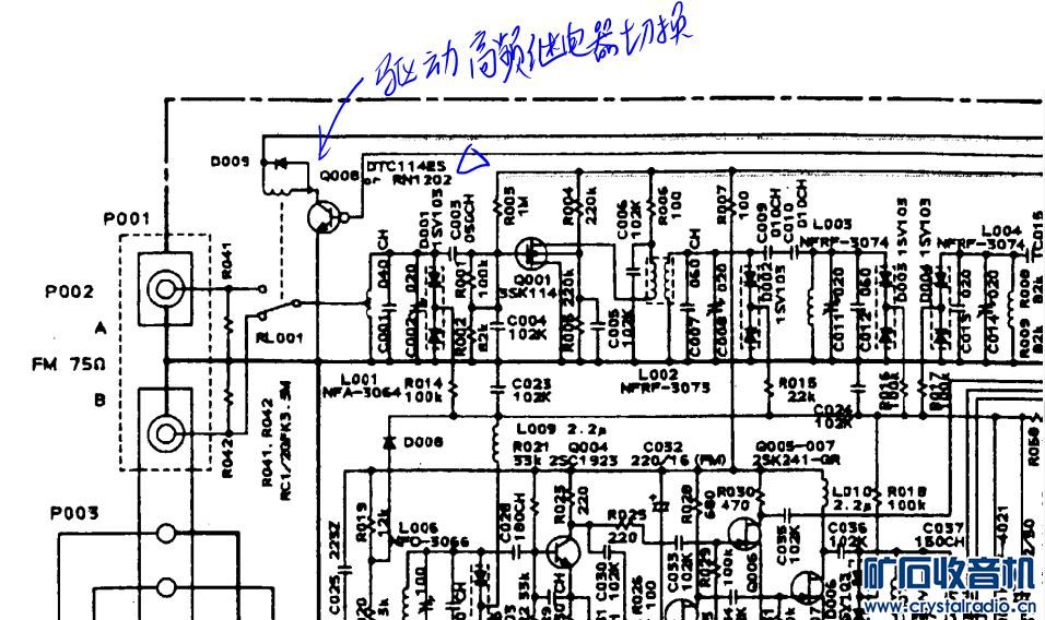

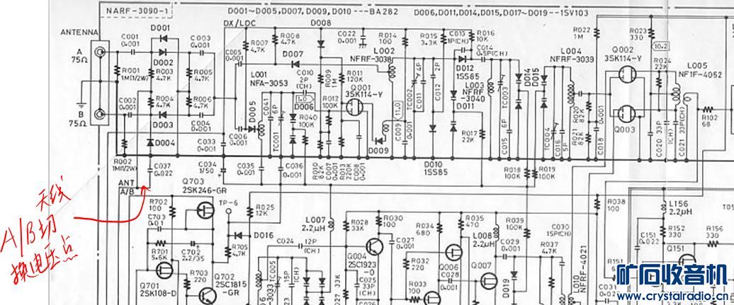

另外也建议AM的调谐步长也可以设置为9KHZ/1KHZ的最好,1KHZ精细调谐适合远程接收或者接收其它国家的AM信号!如果单片机还有I/O口也建议增加天线输入选择功能(其实也是一个切换的电压),可以设置为ANT1或者ANT2接收或者根据信号的情况自动切换到信号好的天线上(类似双天线的车机接收功能,但高级收音头都基本具备这个功能的,唯独KT-6040没有这个功能可惜了),现在电台发射信号情况非常复杂不像80-90年代FM基本都是水平极化发射,现在也有很多是垂直发射的信号,这样可以用两副鞭状天线或者八木天线接收,一个水平放置一个垂直放置,这样接收的效果就非常好了!这样软件再升级一下这些功能就可以适应范围更广,也可以用来制作单独高频头的收音头控制

感谢提供这么详细的资料,原理基本明白了,不管是切换宽窄带还是双天线,其实单片机只要能给出控制信号电 ...
是的接收切换电压的问题,现在你的频头输入端加开关二极管或者继电器就是双天线接收啦,这个最容易;滤波器是在车机频头狭小的空间加几组是有点麻烦和复杂,但制作分立件的收音头(或者用普通收音头大主板改造就不是很麻烦了);这些功能在软件里面可以设置(高级设置里面),普通人不想用就用常用调谐功能就可以了,爱好者想用就可以调出来
