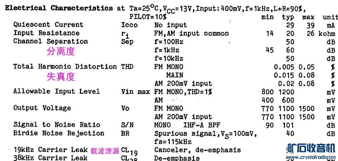

LA3450D芯片,很低的失真度和很高的立体声分离度和很高的载波泄漏抑制比。失真度1KHZ低至0.005%分离度1KZH低至60dB副载波抑制力高到53dB信噪比高至101dB这些性能几乎和CD机相当了在当时几乎是最高级的了放眼目前也没有一款性能超过80年代的芯片出现。

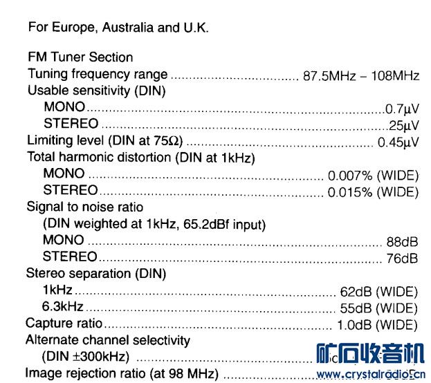

高达0.7uV的接收灵敏度略胜于KT990D略低于KT2020L的0.6uV
