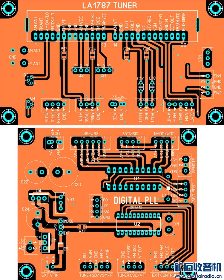

一、通用PLL控制板主要功能和特点:
1、本着DIY原则,控制板大多数控制功能都可根据实际情况进行二次开发,单片机及PLL芯片的所有I/O口都已引出,对有单片机开发能力的坛友基本上相当于单片机开发板;对于没有单片机开发能力的,只要能把高频头的电源、VT、OSC接对,就可以控制高频头调台收听。
2、控制板为双面PCB,带安装孔,尺寸为80*68mm,体积小巧,节省机箱占用面积,便于与其它系统集成。
3、接口丰富,尽可能多的适应各种硬件配置和需求,并能根据实际情况进行功能扩展,例如控制外部设备。
4、各路电源提供防反接保护,尽可能防止DIY时错接电源线造成的元器件损坏。
5、内部VT电压通过LM317可调稳压芯片提供,电压精度较高,电压可调;同时提供接口,可选择使用外部高质量直流电源作为VT驱动电压;
6、供电电源及VT电源多级滤波,大面积覆铜接地,降低干扰,同时还可以为外部高频头或收音板提供直流电源;
7、模拟高频部分大面积敷铜屏蔽,多点接地,并可加装屏蔽罩;VT驱动电源与工作电源分开,尽可能减少电源干扰。
8、使用直插封装IC,容易安装,便于DIY;MCU为STC15W408AS单片机,速度更快,功能更多,自带ADC及串口,无需外部晶振;PLL芯片为三洋的LC72131,功能强大,好买不贵。
9、接口丰富,应用灵活,实现了用各种按键(如轻触按键、ADC按键、触摸按键)、飞梭、遥控、上位机串口命令等方式的控制,控制方式模仿建伍KT-6040收音头的操作方式并加以增强,用1个飞梭(或4个按键)就可以控制全部功能,安装操作比较方便。
10、显示屏可使用Usart GPU等串口屏,可支持各种分辨率,通过更改驱动,也可使用3线或4线SPI接口的1602、12864等作为显示屏幕。
11、可手动调台、存储,自动搜索并存储,记忆的电台删除等常用操作,FM/AM可各存储最多达100个电台,切换存储的电台时可自动跳过没有存储电台的位置;可记忆关机前的状态,下次开机自动恢复之前收听的波段和电台;可显示波段、电台频率、存储位置号、信号强度(仿手机)、单声/立体声、远程/近程、静音等工作状态。

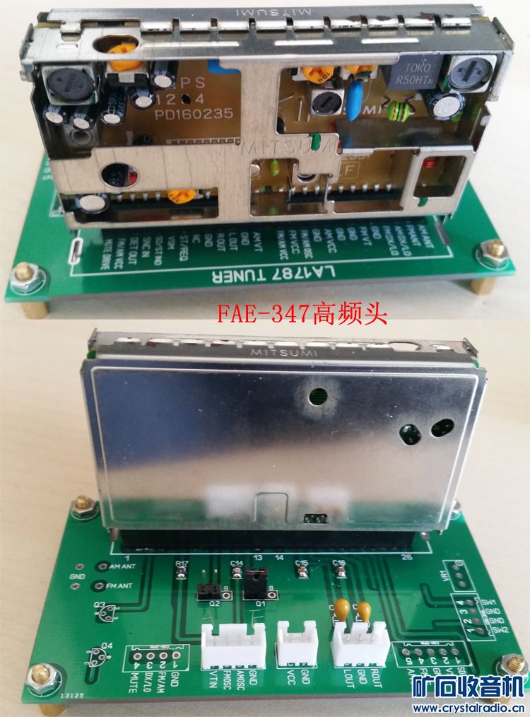

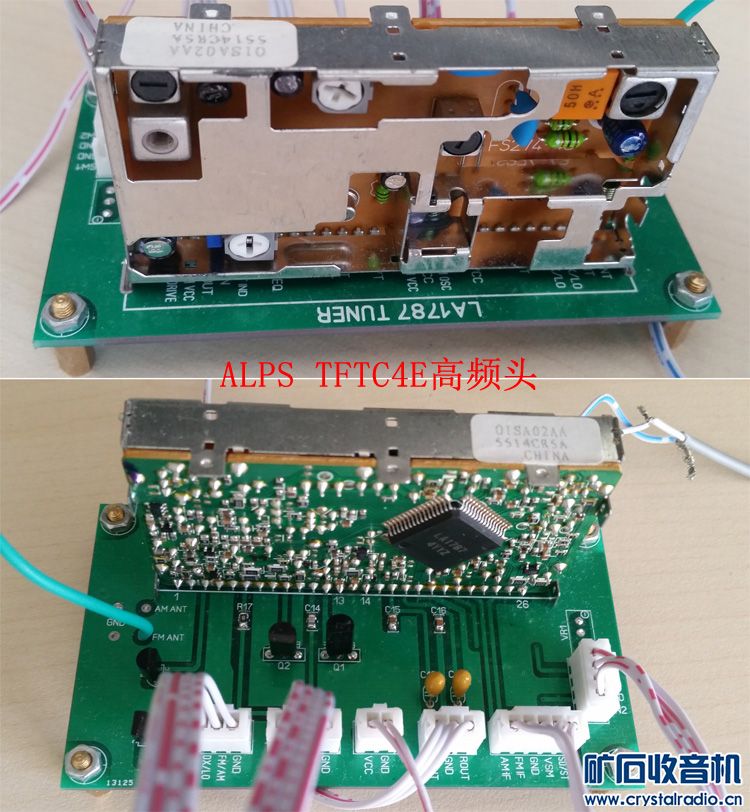

二、高频头的选用
    为了适应大多数应用,选用了价格不高但功能相对齐全的26脚LA1787芯片的高频头,这种高频头马云那里比较多,价格十几至几十元不等,但建议优先选用ALPS或MITSUMI的,我用的是ALPS的TFTC4E807A和MITSUMI的FAE-391,引脚功能及接线见以下电路图(不同品牌的此类高频头引脚功能基本相同)。
    这个高频头的灵敏度和收听效果都不错,与顶级的TFTC4U771A无明显差别,收听FM立体声电台指示灯都能点亮,AM为二次变频,接收效果及音质明显提高;此高频头功能较全,如远近程、立体声指示、中频计数输出、停台指示、VSM输出、静噪等,要想完全控制相对比较繁琐,当然,只是收听电台还是比较简单的。经过摸索和试验,这个高频头实现自动搜索、立体声指示、远近程切换要比较麻烦一些,要通过开关转换,其它功能相对简单,为此,设计这个高频头的PCB时费了很多时间,把所有的控制开关都改成了三极管或I/O口控制,根据不同功能的需要由单片机发送指令控制开关,具体控制过程如下:
1、自动搜索电台:断开SW1与SW2,此时20脚高电平,功能为中频计数输出(FM输出10.7MHZ、AM输出450KHZ的计数值),22脚的功能为停台标志(搜到电台高电平,无台低电平);搜台时单片机向PLL芯片送入分频数据,PLL芯片输出VT步进电压,当搜到电台时22脚输出高电平,停止VT电压步进,此时再读取20脚输出的中频计数值并转换为中频频率,如果中频频率正确(一般FM为10.7MHZ±10KHZ,AM450KHZ±3KHZ),就证明搜到的电台有效(单靠22脚高电平判断容易搜到假台),可进行存储,否则继续控制PLL芯片步进VT电压,直到搜索完整个频段。
2、立体声指示:接通SW1与SW2,此时20脚低电平,停止中频计数输出,22脚功能为立体声指示(收到立体声电台时低电平,单声道高电平),用来判断接收的电台是否是立体声。
3、信号强度指示:高频头21脚为VSM输出,根据电台信号强弱程度不同会输出0-5V的直流电压,通过单片机的ADC(模拟/数字转换)接口检测此电压并转换为数字0-255来判断信号的强度。
4、远程/近程、静噪驱动:第3脚为AM远近程切换,开路为远程,接高电平(+5V)为近程;第4脚为FM远近程切换,开路为远程,接低电平为近程;第26脚为静噪驱动,高电平有效,之所以叫静噪不是静音,是因为静噪后只是声音减小了,并没有关断声音,只能是手动调台时减少噪声用;这3个功能和SW1、SW2的开关都是通过三极管或I/O口控制高低电平的。
以上是根据电路图和试验摸索出的控制过程,如果有不正确的望坛友补充指正,其它通用控制功能相对容易,不再介绍。

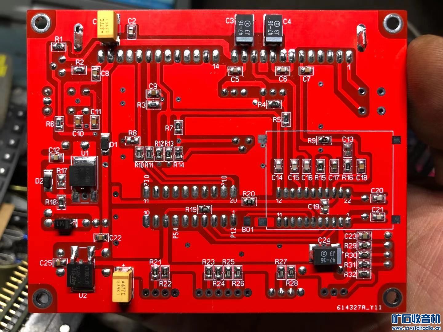

三、LA1787高频头PCB板功能和特点:
1、双面PCB板,带安装孔,尺寸100*56mm,带2级电源滤波,基本上按照厂家提供的电路图设计,只是将切换用的机械开关换成三极管或I/O口控制。
2、为配合PLL控制板,设置了多种对外接口,接口对应针脚有丝印标注,简单控制只需接电源和VT接口就可以。
3、VSM输出可通过安装可调电阻调整输出电压最大值,以适应低电压单片机进行AD转换来检测信号强度(5V单片机可直接连接)。
4、为了缩小体积和减少干扰,尽可能多的使用了贴片封装的元件。

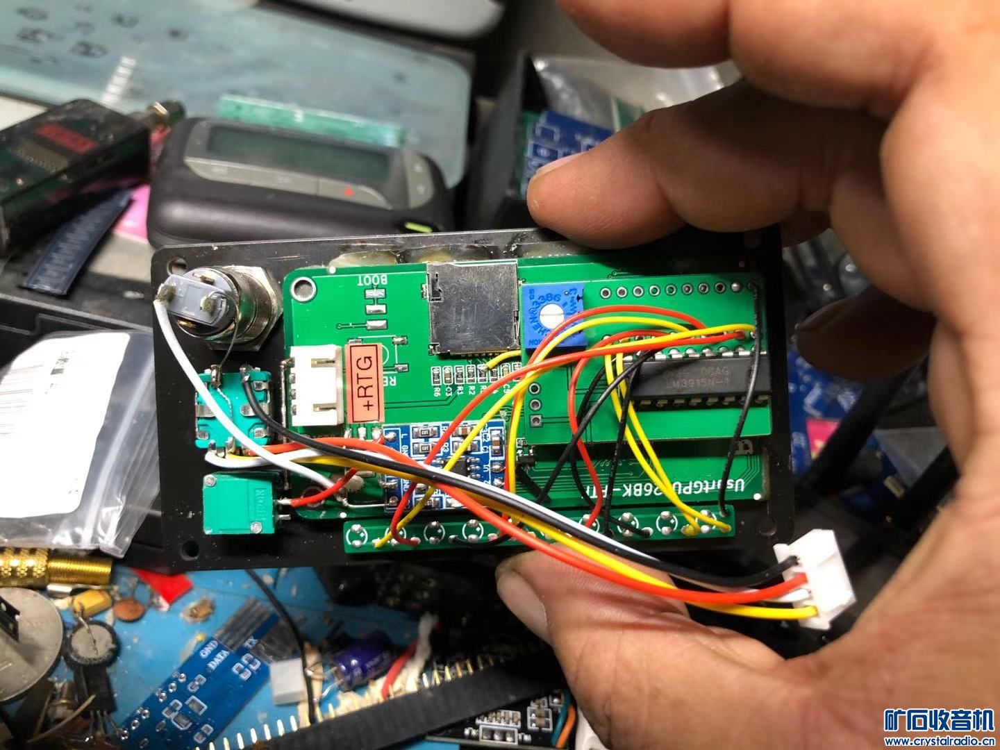

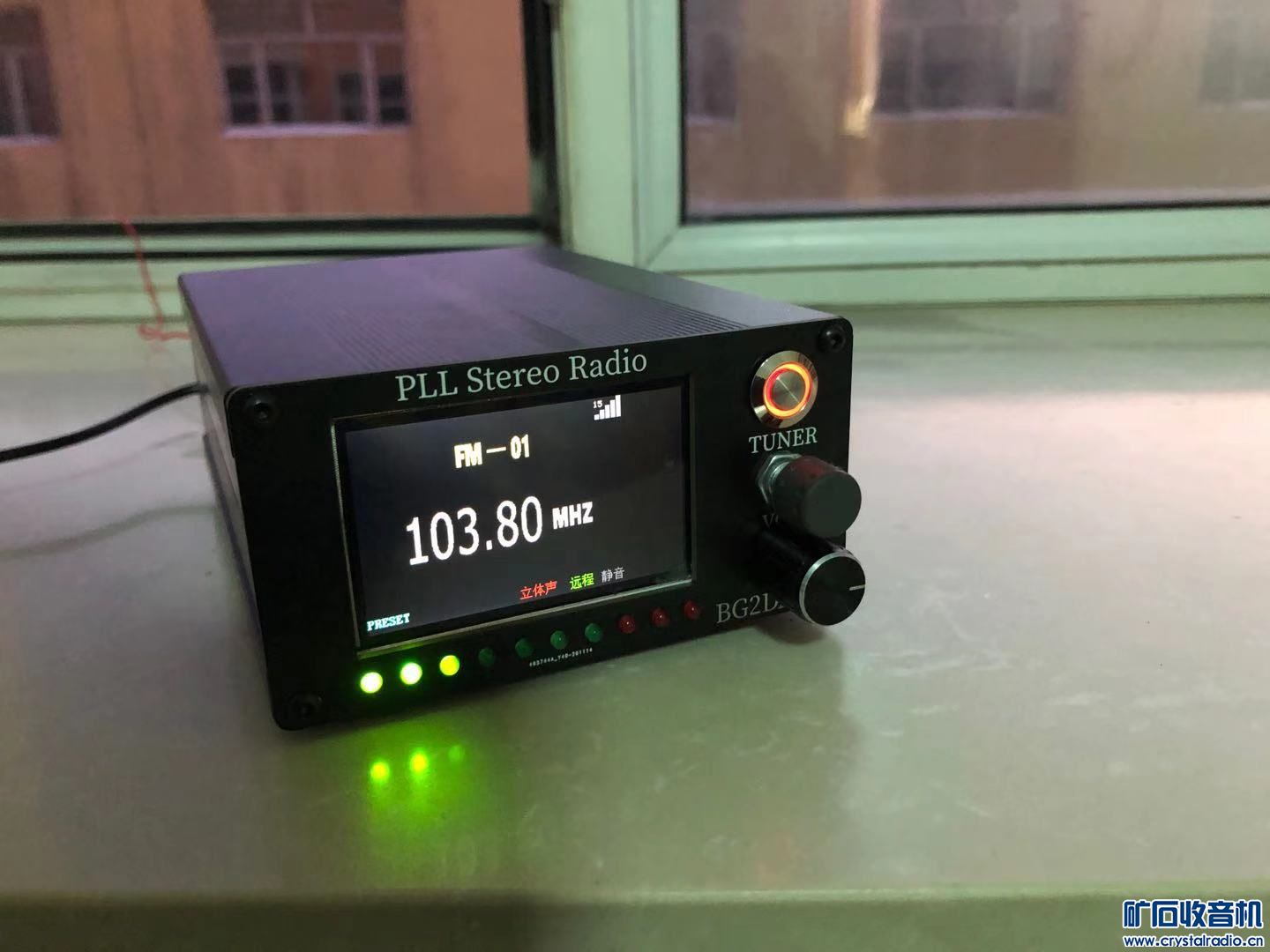

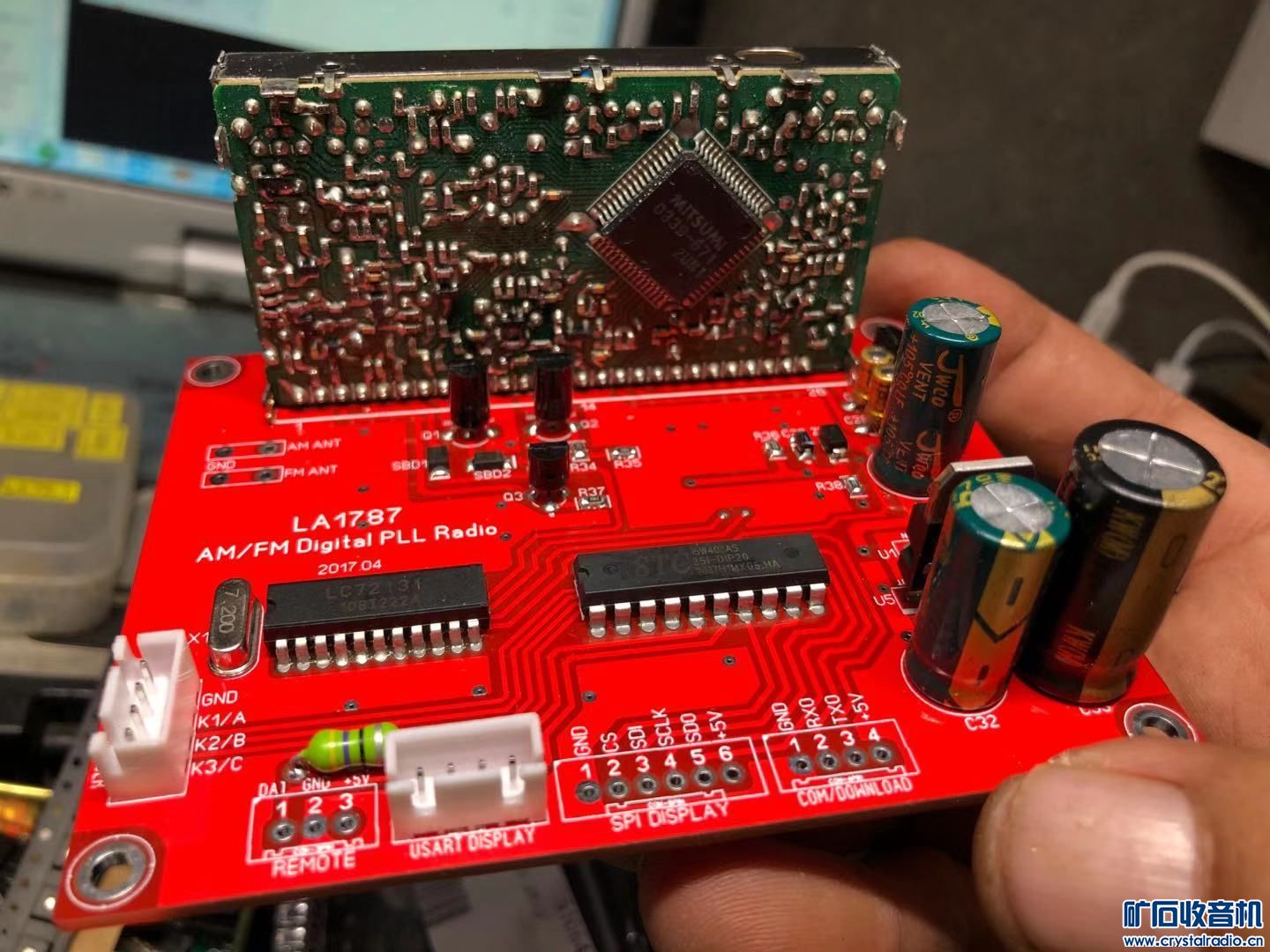

 楼主| 发表于 2017-4-18 10:32:15 | 显示全部楼层
经过一段时间收听,感觉LA1787高频头的灵敏度和收听效果都不错,功能也很强,尤其AM波段,使用环形天线能收到很多电台,强台的收听效果接近FM广播,为此,制作此LA1787高频头一体化PLL控制板,尺寸100×80mm,只能使用兼容26脚的高频头,但连线很少,只需连接电源、天线、屏幕、按键/编码器、音频输出线就可工作。(经过试用,感觉ALPS和MITSUMI高频头较好,尤其MITSUMI的FAE-391A23高频头AM灵敏度较高,FM差别不大)
C51程序源代码: 1787PLL.rar (138.1 KB, 下载次数: 1848)
PCB文件: LA1787A.rar (65.23 KB, 下载次数: 1831)
元件列表: 元件列表.rar (4.29 KB, 下载次数: 1753)

 楼主| 发表于 2017-3-30 19:45:55 | 显示全部楼层

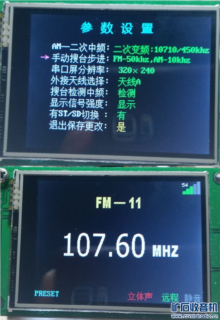

按照dxhdtv及其他几位坛友的建议,更新程序源代码,增加如下功能:
1、增加手动调谐频率步进设置,FM步进可选100/50/10KHZ,FM频率显示两位小数;AM步进可选9/10/1KHZ。
2、增加双天线设置功能,可通过板上BO1端口输出低电平或开路控制外部电路来切换使用A、B天线。
3、屏幕可以设置320×240、400×240、480×320三种分辨率,适应大多数屏幕尺寸,无需再更改程序。
4、进一步优化程序代码,减少程序空间占用,但目前mcu程序代码存储空间已基本占满,再新增功能只能更换mcu。
发现的问题及解决措施:
1、当设置频率步进到FM-10KHZ或AM-1KHZ时,切换电台瞬间会有短暂的金属声,并且AM的PLL参考频率设为1KHZ时搜不到电台,只能将PLL参考频率最低设为3KHZ,不知是不是LC72131芯片问题。
2、切换电台瞬间的金属声在LC72131芯片使用7.2MHZ晶振时弱一些,因此本次程序设置使用7.2MHZ晶振(1楼的程序使用的是4.5MHZ晶振)。
3、在使用2.2寸串口屏时,会对收音造成干扰,灵敏度降低,收台有杂音,试过增加各种滤波或屏蔽效果不明显,后来换2.6寸或2.8寸串口屏都没有干扰。
希望坛友们能找到更好的解决办法并不吝提供。
c51程序代码: DIY-PLL_c51.rar (140.55 KB, 下载次数: 1458)
