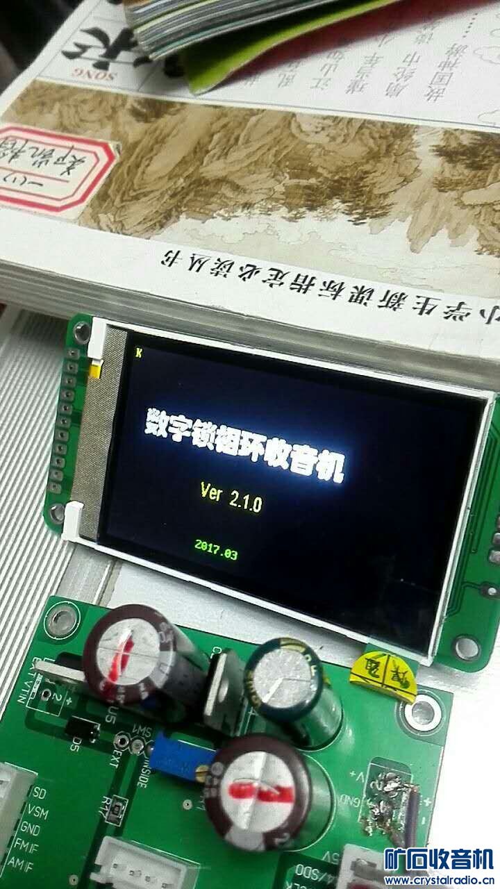

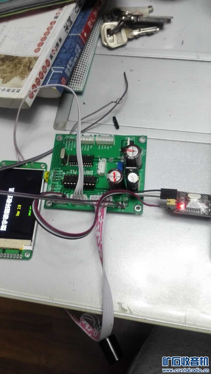

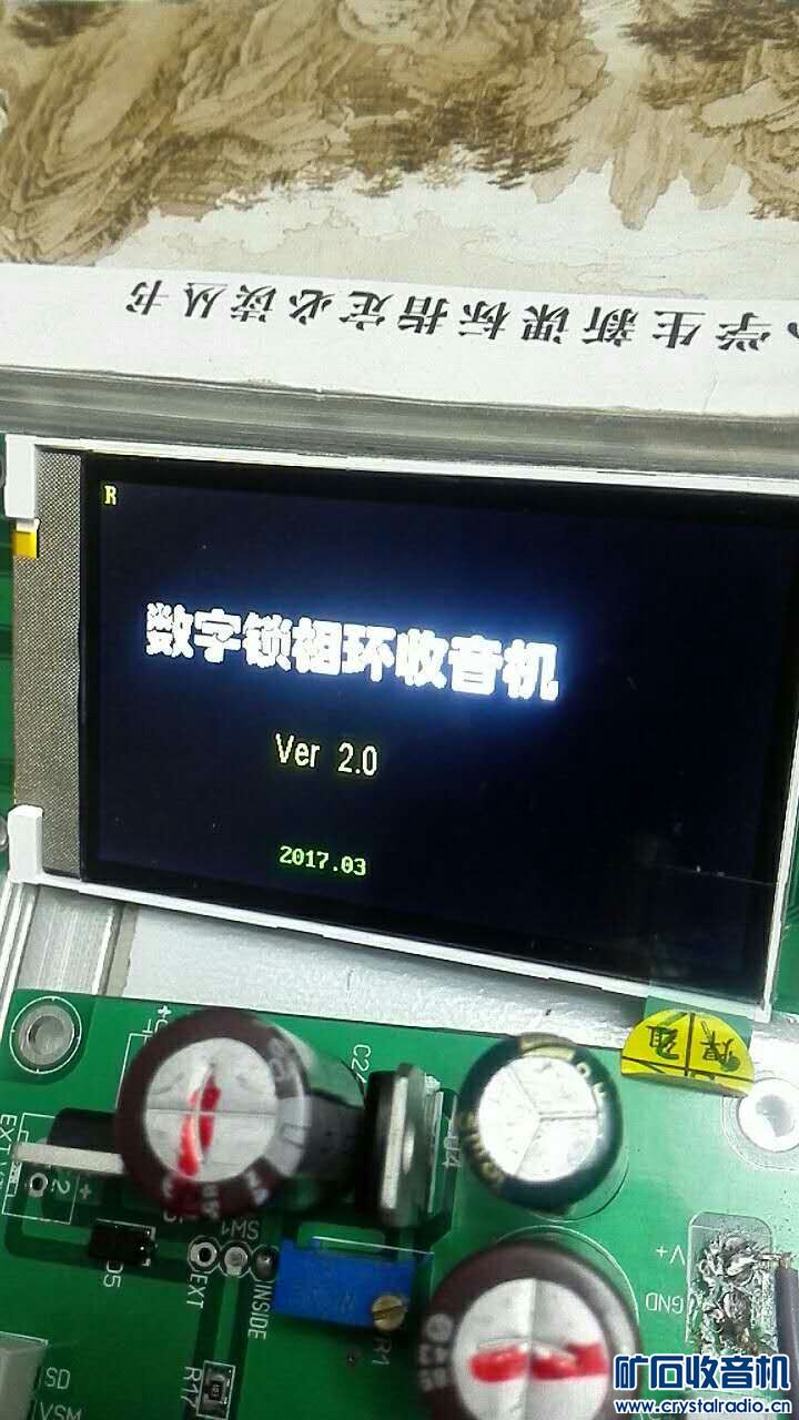

发表于 2017-8-27 22:12:25 | 显示全部楼层
DIY时遇到问题了,刷2.0版,屏幕卡在下图的画面,左上角显示一个字母“R”
刷2.1版,屏幕卡在下图的画面,左上角显示一个字母先是R然后变成K
刷一体化的程序是死机
DIY所用的板子
求DIY过的大侠支招
