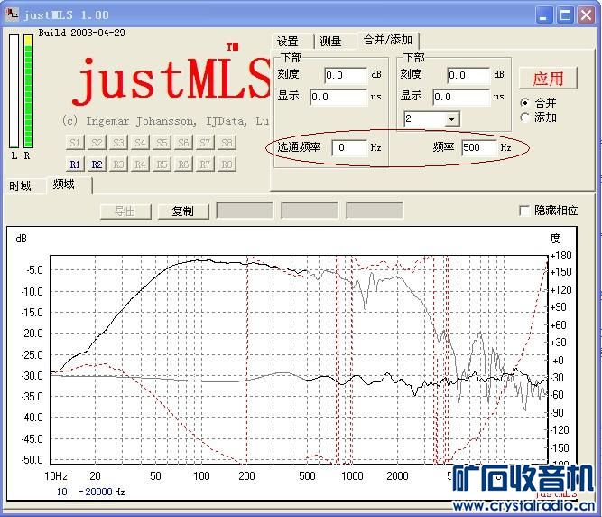

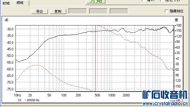

除了缩小箱体容积,还略微调整了一下分频器,刚才又测了远近场频响,合成时如何加入跌落影响?
justMLS在合成时那两个频率如何选?还有相位如何衔接?

发表于 2017-2-3 02:12:32 | 显示全部楼层
joy_peacock 发表于 2017-2-2 21:15
... 合成时如何加入跌落影响?
汉化问题,看着确实不太好理解,按下图研究
障板跌落转折频率计算:
86/障板宽度(米)
相位对齐通过添加延迟实现。
注意,只能在低频段加延迟,高频段是不允许加延迟的,除非测量的高音数据也加了延迟

 楼主| 发表于 2017-2-3 11:31:15 | 显示全部楼层
低频段添加延迟数值有没有范围限制,我添加-200us,使得相位线右移对齐是否正确?
拼接点的选取以什么为准?
“合并”与“添加”出的曲线不同,以哪个为准?
加入障板折算后,低频段曲线跌落了,这应该是比较真实的低频段曲线吧?这段跌落曲线是否应该再处理?

发表于 2017-2-3 17:19:25 | 显示全部楼层
拼接点的选取以什么 ...
1、合成的目的,是把近测的数据转换为远场数据并拼接在远场数据的低频段,用于“冒充”远场测量的全频数据,那么相位必须衔接顺滑,必须靠延迟来实现,你根本不用管延迟多少,目标是相位应看似像真实测量所得那样顺滑连续。
2、拼接点的正确选择,在近测有效上限和远测有效下限合理交叠段内选择,为此你要知道远测的可用下限和近测的可用上限。理论上远测最低下限只能到200Hz,近测可用上限500Hz。实际受许多因素影响出入会很大,新手要移动近测数据,使其与远场数据某段完全重合来判断,在重合频段内选取。
3、叠加是模拟两个声源的自然叠加,常用于两单元或导管与单元的叠加。合成是指曲线的拼接,闭箱没有导管,只需拼接曲线。
4、任何单元装入箱体都有障板跌落现象,理论上最大跌落6dB,软件已固定跌落量为6dB,但是从哪里跌落直接由障板尺寸决定,计算的频率是把问题简单化的结果,没有精度可言,是让你了解低频响应没有办法的办法。是否接近实际,显然受两个因素影响,1、转折频率是否准确,2、拼接频率的选择。
其实,仅一个跌落曲线问题,就会使合成结果不那么可靠,因为跌落曲线实际上并不像软件给出的那样简单,所以只要能选择合理的转折频率和拼接频率(需要长期经验),你可以认为合成结果是接近真实的。

发表于 2017-2-3 18:03:03 | 显示全部楼层
AudioCAT 发表于 2017-2-3 17:19
1、合成的目的,是把近测的数据转换为远场数据并拼接在远场数据的低频段,用于“冒充”远场测量的全频 ...

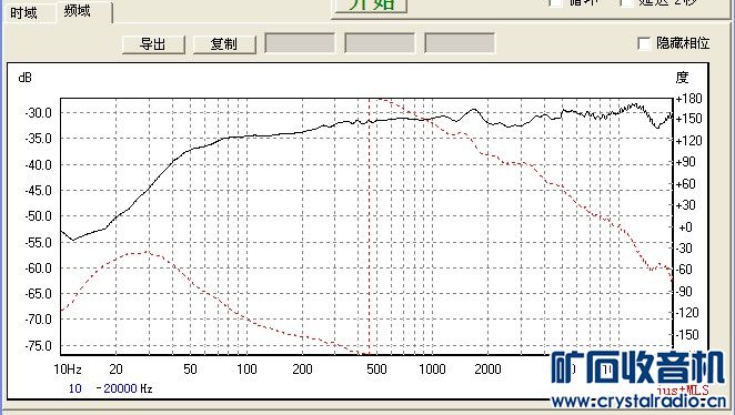

正常的相位曲线,不是应该越到高频越密,而且表现为一个个半圆的扇形么?他这里测的相位曲线好像不是这种表现形式。我测量的时候一般相位曲线都是半圆扇形,一个接一个越来越密,经过各种验证后发现只有这种测量结果才是准确的。
发表于 2017-2-3 19:15:11 | 显示全部楼层
ppt44 发表于 2017-2-3 18:03
正常的相位曲线,不是应该越到高频越密,而且表现为一个个半圆的扇形么?他这里测的相位曲线好像不是这种 ...
相位是个既简单又经常让人难以理解的东西
相位是相对的,单一声源本身没有相位,有特定时刻的参照才有相位。因为要研究波的叠加现象而引入相位概念,分频器自然要涉及相位,参照就是关键,只要话筒位置不变、高低音两声源参照严格固定,他们的相位关系就是正确的。但实际情况稍复杂,因为测量距离带来的延迟,软件要能补偿才能避免视觉面对相位的密集跳跃。对于JustMLS,只要补偿不过量,对于分频器设计与调试所用的相位都是正确的,具体相位曲线什么样只影响调试是否容易,显然相位越平直越容易调试
发表于 2017-2-3 20:10:17 | 显示全部楼层
AudioCAT 发表于 2017-2-3 19:15
相位是个既简单又经常让人难以理解的东西
相位是相对的,单一声源本身没有相位,有特定时刻的参照才有相 ...
即是说只要补偿到相当于贴着测,相位是可以不密集跳跃的?我以前弄的是用了密集跳跃的结果。
还有,即使不密集跳跃,也应该扇形跳跃吧。我看上面的结果,有些曲线接近长方形的,比如1000-3000hz,相位全是+180左右,之后3500马上近似直线跌到-180,形成这种相位也不符合你说的距离导致的相位差啊。

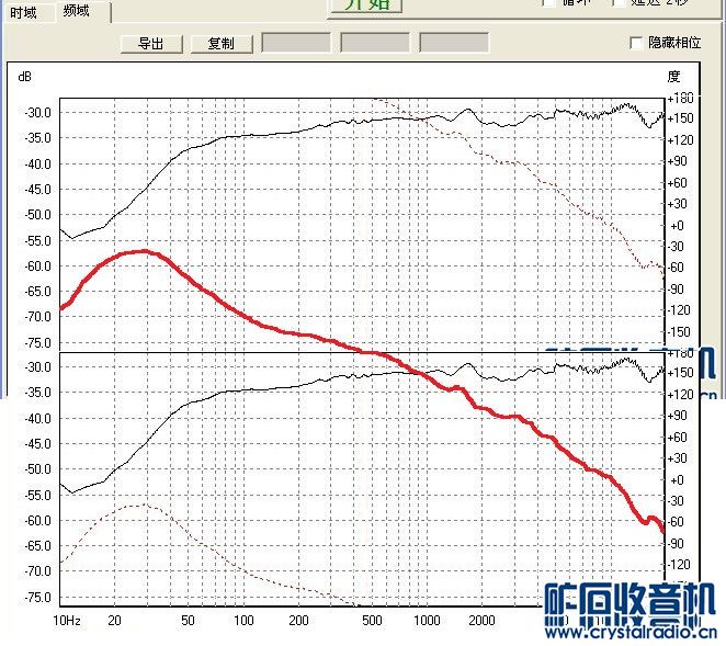

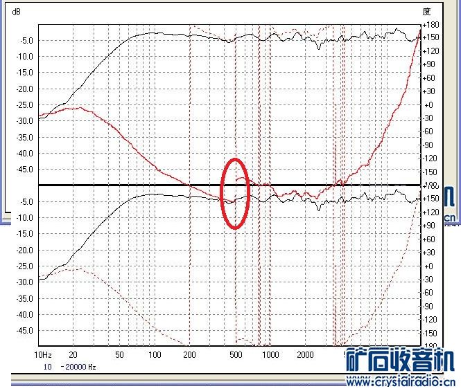

发表于 2017-2-3 21:36:28 | 显示全部楼层
当然是了,不过那是理想情况,实际喇叭也会有相移,不可能是直线。
理想情况是希望相位曲线在±180度范围内波动,这样符合感官与心理期望,在调试分频器时会比较方便。
楼主的相位,因为有些地方相位波动超出图表±180度范围,而正常相位图表只按±180度绘制,那么超出的就要折回来显示,看似上下剧烈跳,实际上还是连续的。
见下图
椭圆处是楼主拼接曲线时没有设置好延迟量造成的相位曲线没对齐,其他地方都是连续的。
图中那些竖直的线实际是不存在的,软件有意绘出来是为了提示此处下面超界而转到上面来显示。
发表于 2017-2-3 22:12:49 | 显示全部楼层
比如楼主这张图,那条竖直的红线并不存在,他只是提示,提示此处相位超出-180度无法显示,转到上部来显示。
实际应该是这样的
按展开相位显示就是这样的
LspLAB可以选择按展开显示相位
