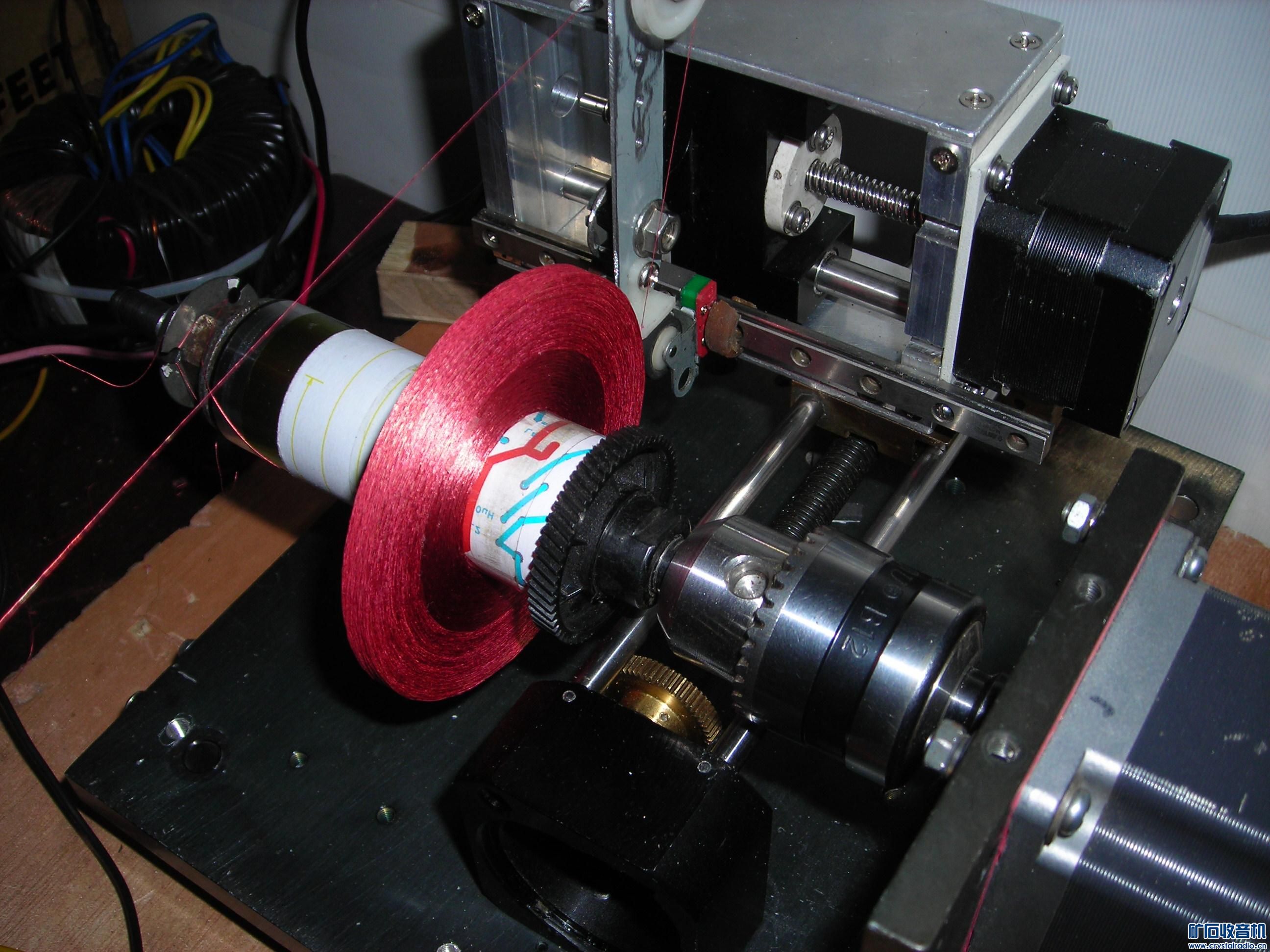

小型全自动蜂房绕线机的制作

谢谢夸奖!这是最新版的: 全图.JPG 全图2.JPG 控制器.JPG

oldwood_hmgh 发表于 2018-6-11 08:56
谢谢夸奖!这是最新版的:
请问步进电机驱动是买现成的还是自己买芯片做的?
另外,金属加工部分是自己搞定的吗?
 楼主| 发表于 2018-6-11 18:09:33 | 显示全部楼层
另外,金属加工部分是自己搞定的吗?
步进电机驱动是买现成的,金属加工部分是自己搞的。
发表于 2018-6-13 21:00:56 | 显示全部楼层
问个很菜的问题,绕的这么窄,这么厚,还不塌,需要使用胶么??

 楼主| 发表于 2018-6-13 21:31:21 | 显示全部楼层
自粘漆包线啊,每公斤100多元。

发表于 2018-6-13 21:57:47 | 显示全部楼层
oldwood_hmgh 发表于 2018-6-13 21:31
自粘漆包线啊,每公斤100多元。
多年的疑惑一下子明白了。请教一下,耐压不会有下降吧??
