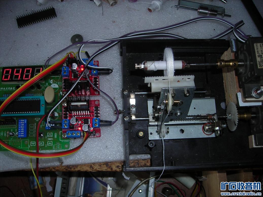

未必呀,其实还有更合理的机械结构方案。这个光驱软驱版的虽然好看,但毕竟过于纤细,大些的线圈应付不了。

做个涨轮很好搞的---给你个间单的原里图。 DSCN4381.JPG ------外边的走线轮直径一样。上边的差速小轮(A,B不能一样。)把这个装到走线器上(或估定到合实的地方)-----一般的初级线很好用的。最好用牛筋胶棒车制。走线槽角度越小涨力越大。

的确如此,从绕线功能来看虽已经解决,且很有创意,也做得不错,但我觉得这个电机及传动机构的力矩可能过小,真要绕起线圈来恐怕不太顺畅,相信楼主在此验证的基础上,再进行升级改造,预祝成功。

实验绕0.19以下线、线管直径不超过2cm力矩还够用,速度快慢与所绕的图样有关,少量做线圈还可以用,当生产机器是不行的。之所以做这个小机器,一方面是自己绕些小线圈用,另一方面主要是验证和调试我所写的控制程序的算法,因为同样的算法也可以应用到大的和高速的机器上。请陈兄看看实际绕线的图片,这个线圈是1圈4折的。 1.JPG 2.JPG 3.JPG
