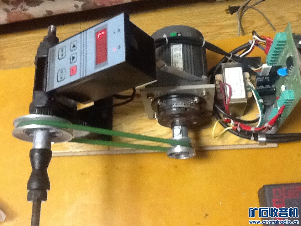

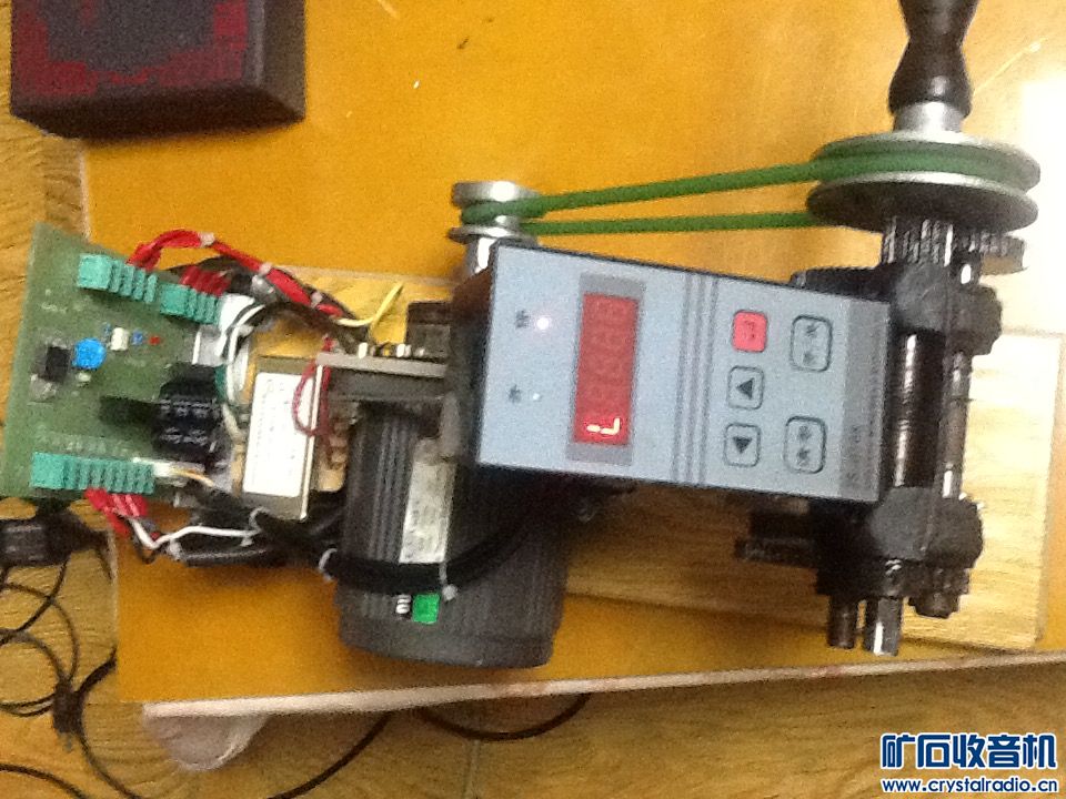

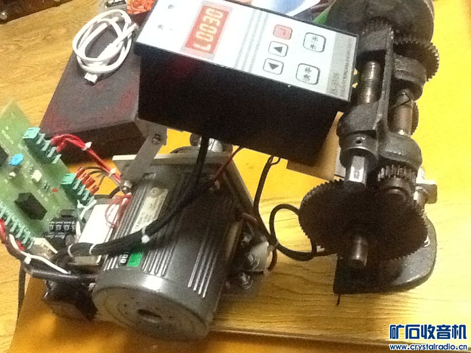

发表于 2017-1-1 21:31:58 | 显示全部楼层
绕线机进度
