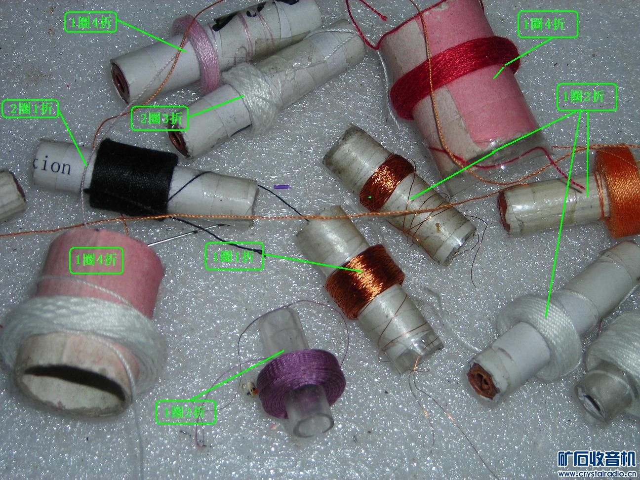

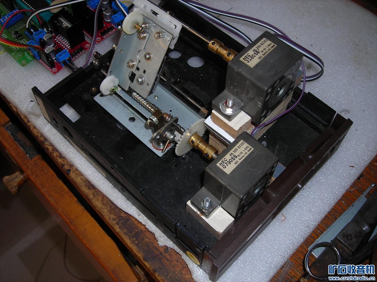

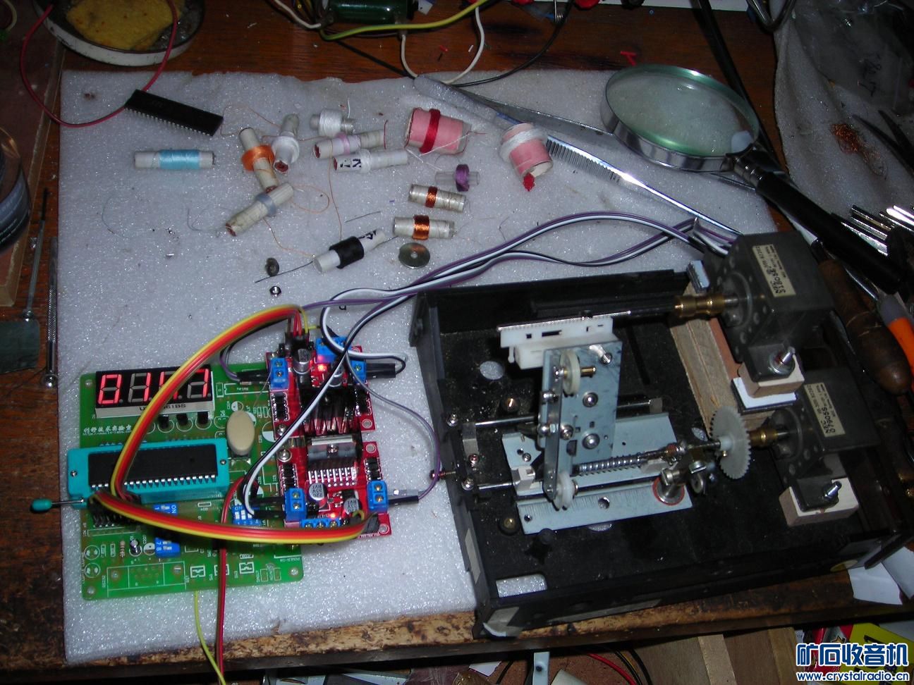

做了一个小型全自动蜂房绕线机,所用材料大部分取自一个报废的5寸光驱和一个5寸软驱,两个步进电机也是5寸软驱上用的,利用单片机控制,免去了机械式蜂房绕线机那愁人的伞型齿轮,利用控制板上两个打码开关的不同设置,可以绕成许多图样。请看实验时所绕的样品(不舍得漆包线和纱包线做实验,样品线圈大部分是假的,是用棉线绕的,只有三个真的 绕线机-1.JPG 绕线机-2.JPG 绕线机-3.JPG 线圈图样.JPG

 楼主| 发表于 2016-12-23 19:12:55 | 显示全部楼层
wjyzy110 发表于 2016-12-23 19:06
挺不错的,你这个能精确控制同一个管子上多个线包的距离吗?
软驱滑道行程太小,不能一次绕多个线圈,如果有行程大的滑台,你说的事就是加几行代码的事。

 楼主| 发表于 2016-12-23 20:31:36 | 显示全部楼层
桃花园 发表于 2016-12-23 19:51
步进电机不小,这得是多古老的软驱啊,拆了可惜了。
步进电机是以前单独买的,买到手才知道是软驱上用的,力道基本够用,那个软驱确实古老,是laser310 电脑上用的,但已经损坏了,拆它没什么可惜的,可惜的是没能利用它原来的寻道步进电机,拆的时候不小心弄坏了。
