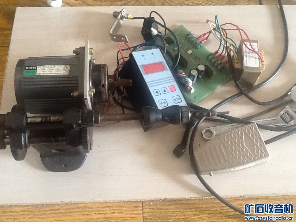

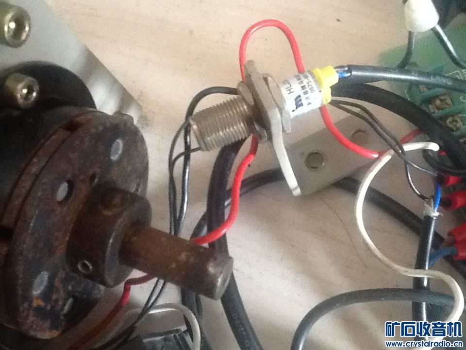

绕线机的绕线部分用了一个成品绕线机的拆件,只有计数,电机转速太快,用了个废手动绕线机反向减速,每秒3转左右,不知行不行。我想用绕线机的转数生成脉冲控制步进电机,这样手摇电动都能用,不知行不行。
绕线机皮带轮在路上。
发表于 2016-12-28 12:58:02 | 显示全部楼层
fu-32j 发表于 2016-12-28 12:55
绕线机的绕线部分用了一个成品绕线机的拆件,只有计数,电机转速太快,用了个废手动绕线机反向减速,每秒3 ...
绕线机的磁感应计数探头。
 楼主| 发表于 2016-12-28 17:21:42 | 显示全部楼层
fu-32j 发表于 2016-12-28 12:58
绕线机的磁感应计数探头。
绕线机的磁感应计数探头每圈能感应出几个脉冲?旋转方向能感应出信号吗?
发表于 2016-12-28 17:27:52 | 显示全部楼层
原机是每圈一个脉冲,正反好像不能感应,加几个永久磁铁就可以有多个脉冲。
 楼主| 发表于 2016-12-28 17:39:19 | 显示全部楼层
每圈脉冲个数太少就只能做普通排线功能了,要加入蜂房功能每圈至少得几十个脉冲。要带蜂房功能,主轴电机和排线电机都是步进电机最好,由单片机数着两个电机走的步数,感应头都不需要了。

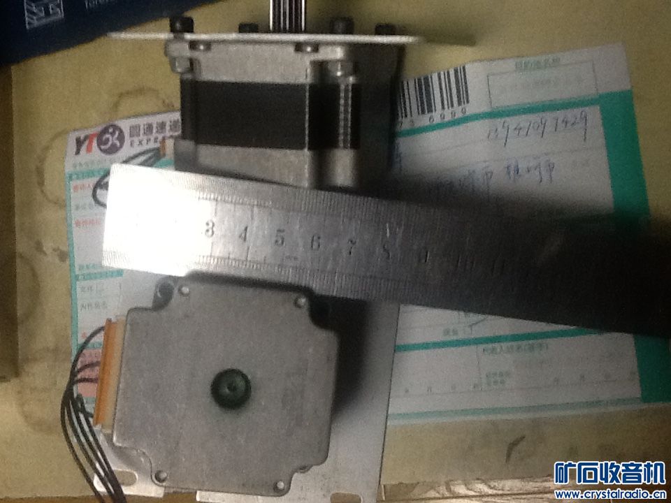

这种步进电机是否能用?直接驱动力距是否能达到要求?
 楼主| 发表于 2016-12-28 17:57:55 | 显示全部楼层
这种步进电机是针式打印机上的吧?做蜂房绕线机主轴力矩够用,因为蜂房线圈一般都不太大,但拖动电源变压器和输出变压器那么大的线圈可能就不够了。

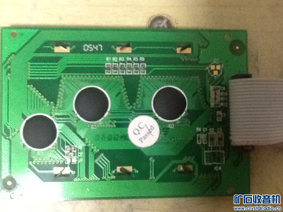

不是打印机上的,比那个大,是舞台摇头灯上的。另外还有几块显示屏,不知能不能用。
 楼主| 发表于 2016-12-28 18:25:08 | 显示全部楼层
舞台摇头灯上的?那应该够用了,但不知道步进角是多大的,电压是多高的,那种显示屏我还不会给它编驱动程序,我比较喜欢LED数字管,容易驱动,看着醒目。

好像是主电源22V,一步2度。不确定。

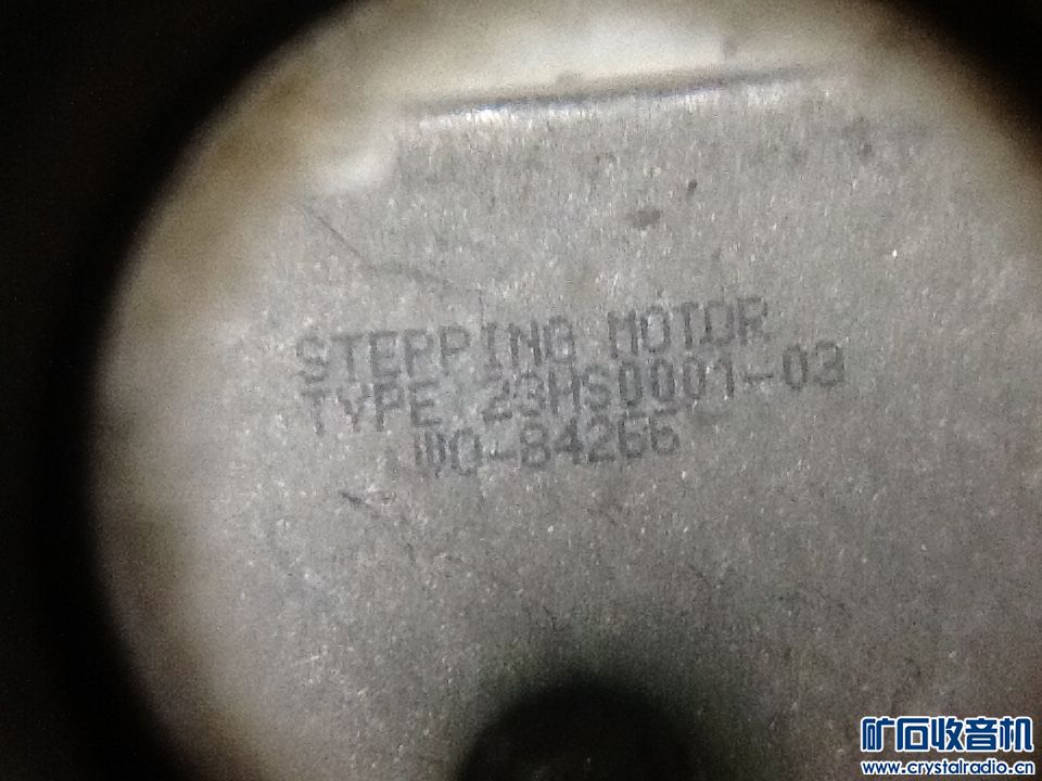

17 HS系列model-23hs0001-03
步进角deg-1.8
电机长度mm-4.0
保持转矩kg.cm-4
引线number-4
额定电流amp-0.60
相电阻 ohm-12.0
相电感mh-20.0
转子惯量g-cm-135
定位转矩g.cm-220
电机重量-420
以上是查到的参数,保持转矩kg.cm-4,看来够用了。
这是每圈200步的,做蜂房绕线机分辨度够用了。

麻烦您了,谢谢!我测量了一下,长度,引线,相电阻,相电感,电机重量都几本符合。不知扭矩是否能用于变压器的绕制。
 楼主| 发表于 2016-12-28 20:27:57 | 显示全部楼层
fu-32j 发表于 2016-12-28 19:48
麻烦您了,谢谢!我测量了一下,长度,引线,相电阻,相电感,电机重量都几本符合。不知扭矩是否能用于变压 ...
保持转矩kg.cm-4————我理解是:半径4cm的线圈漆包线张力不超过1公斤就不会丢步,这应该够用了吧?多粗的漆包线需要1公斤的张力?
