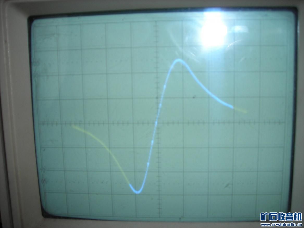

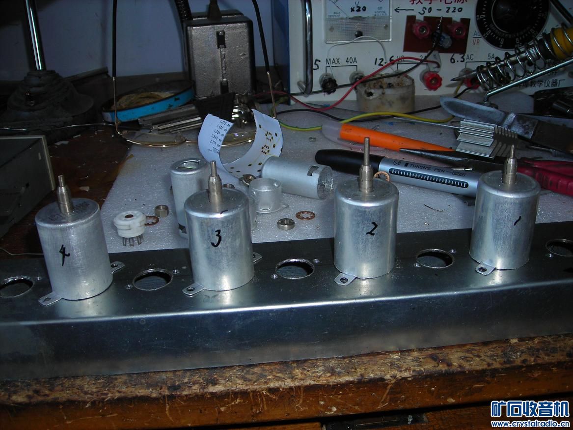

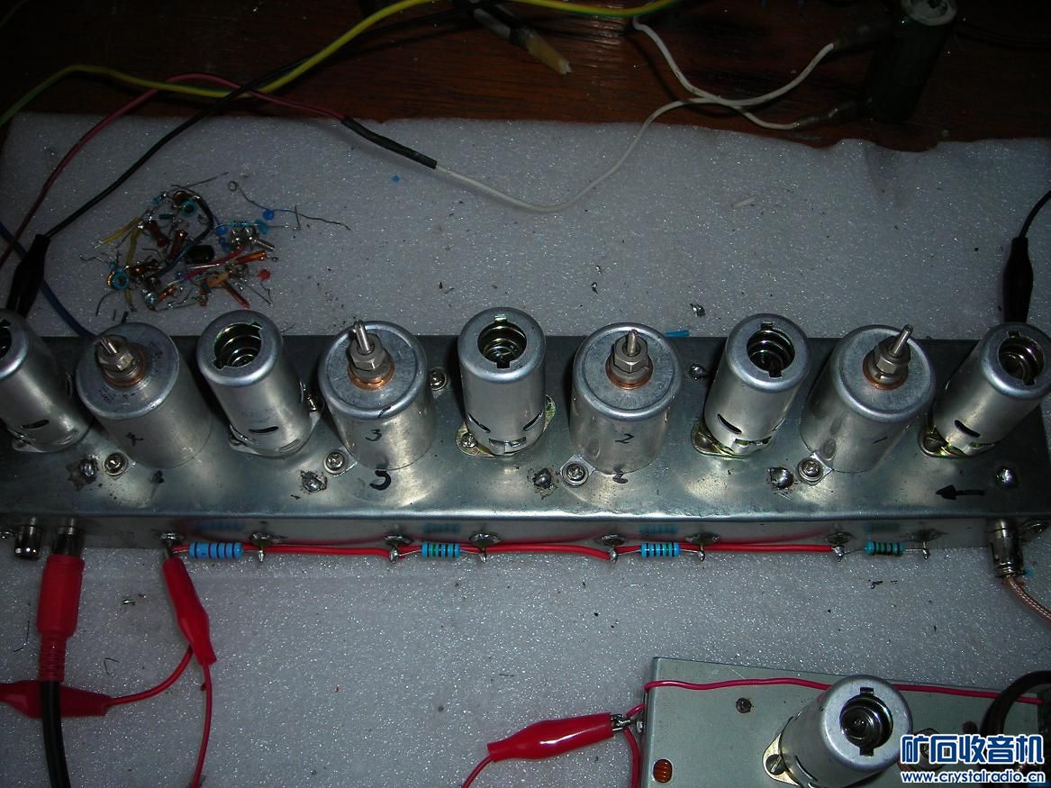

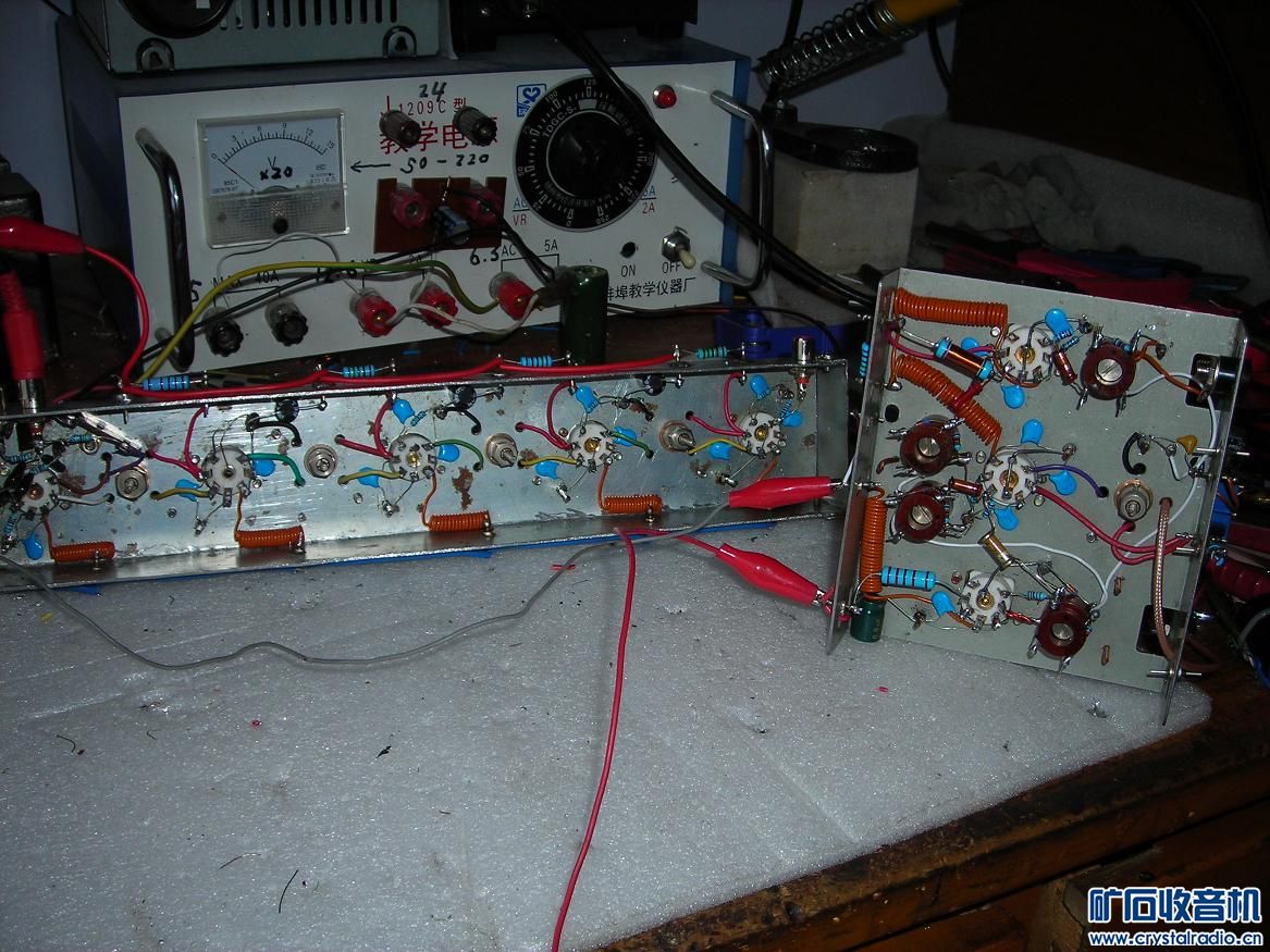

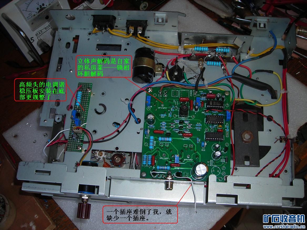

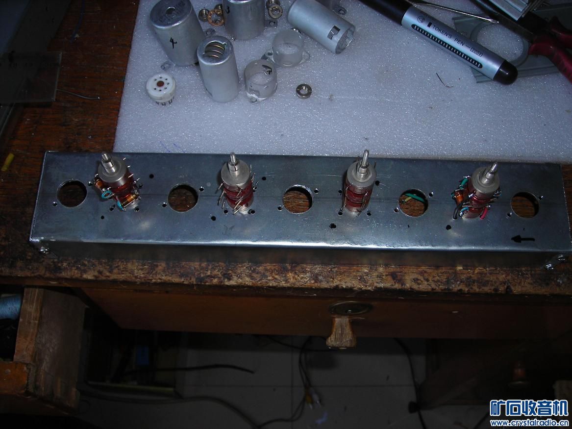

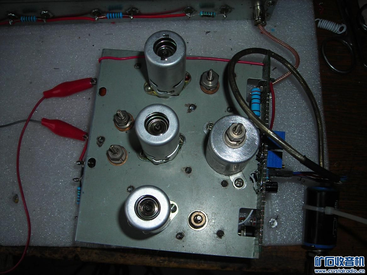

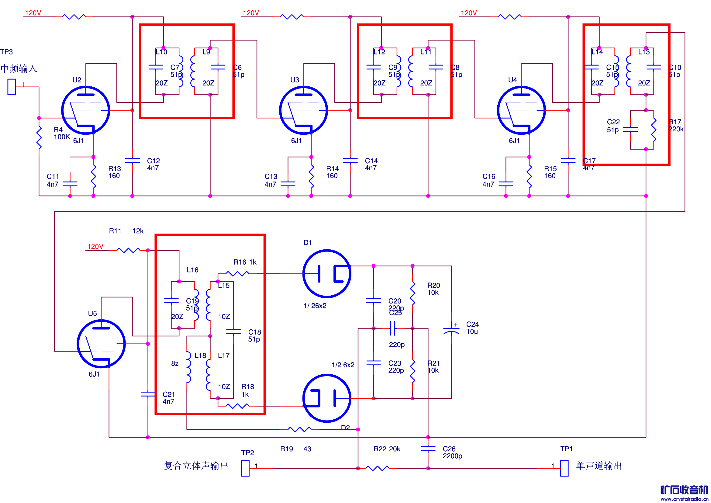

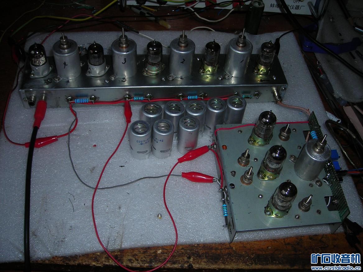

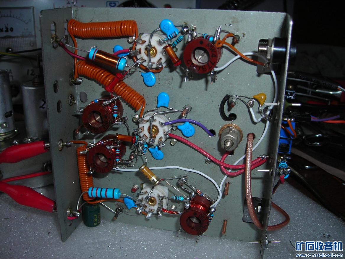

这个调频收音头之所以叫“清一色”,有如下之特点:
1)全机只使用6J1一种电子管,供电的问题省心许多(有个 6X2做鉴频,但它是不需要高压供电的,而且可以用晶体二极管替换它)。
2)中频变压器和高频头线圈都使用同一种调铜芯的线圈骨架制作,中频和高频部分没有一个磁芯线圈(胆解码板上有个磁芯线圈,所以不敢说全机没有一个磁芯线圈),这个够古老的了吧?
3)铜芯的中周变压器Q值肯定小于磁芯的,增益会小些,但换来的是足够的通频带和工作的稳定性,特别是鉴频级用了铜芯的线圈,S曲线直线段达到600-700Khz,保真度和立体声分离度十分满意。为了弥补增益用了4级中放。
4)高频头用三支6J1设计制作,排列布局十分合理,信号部分没用任何额外的导线连接,只用元件自身的引线连接即可,总体灵敏度高于我以前发布过的三件套板,没有收到电台时有均匀的沙沙噪声,很象现代的集成电路FM收音机,收到电台时没有任何杂音。
还是看图说话吧,注意电路图在最后面。
中周线圈.JPG 中周安装.JPG 中周戴帽子.JPG 中周总成.JPG 中周总成(底部).JPG 高频头.JPG 高频头(底部).JPG 中放和高频头底部.JPG 全体脱帽敬礼.JPG 整机.JPG 整机底部.JPG 高频头电路.png 中放电路.png

QQ.jpg 这个用示波器是如何调出来的?
发表于 2016-12-13 23:53:55 | 显示全部楼层
王老师又出新机,铜芯调感是亮点。很给力!
 楼主| 发表于 2016-12-14 00:38:55 | 显示全部楼层
wangcaiming 发表于 2016-12-13 22:50
这个用示波器是如何调出来的?
我有扫频信号发生器,是我自己设计制作的,用示波器做显示,感兴趣可以看这里的介绍:http://www.crystalradio.cn/thread-940805-1-1.html

发表于 2016-12-14 09:07:24 | 显示全部楼层
中周骨架是如何搞的?
发表于 2016-12-14 09:16:59 | 显示全部楼层
我最近几天零零星星看了一点电子管原理的书,发现要想把电子管搞成一种也不难,关键是看设计者的喜好定,
当年一台收音机中为何搞那么多种管型,颇有点奇怪(功放除外),不一定合理,不过历史已经这样,也没法改了,跟语言的习惯用法一样,没有什么道理可言。
 楼主| 发表于 2016-12-14 09:39:58 | 显示全部楼层
sdpsc 发表于 2016-12-14 09:07
中周骨架是如何搞的?
中周骨架是矿坛坛友转让给我的。屏蔽罩是老婆的染发药水的包装盒子。
