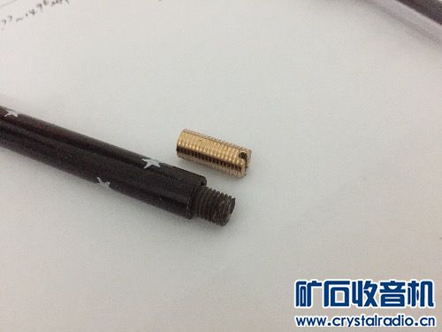

王老师这种铜螺丝的规格?我发现有的老中周用的可能是M2.5而螺距是0.75的,不知是调感还是调容?
我这个也是M2.5黄铜螺丝,前面有个大头,带锁紧螺母,从高频头底部的照片可以看出结构。老中周虽然也用螺丝调节,但大多是调容的。
发表于 2016-12-14 11:53:51 来自手机 | 显示全部楼层
我用此铜螺丝做过中周调感也做过电容器

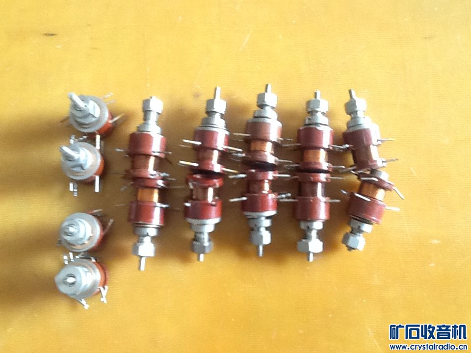

只想做调频。这种铜芯线圈正好我也有几个,看您介绍效果不错,也想试试。好像线圈您没动,用的是原线圈。
那个插座我找到一个,用的话给您

请教每一级中放的电压各是多少?
fu-32j 发表于 2016-12-15 00:15
请教每一级中放的电压各是多少?
回老兄话,正是这种线圈,线圈我还是重饶了,中周用0.19线绕20匝,配51pF电容,尽量靠两端绕,使两个线圈离得远些,否则耦合太强,曲线双峰太大,但鉴频率线圈耦合要紧一些。如果你只有这三个骨架,那就用在高频头上吧,每个骨架上有四个接线端子,仔细规划一下刚好把变容二极管和它的给压电阻焊接在上面,成为一个组件,安装非常方便。可以看我那个高频头的底面图。中放每级供电电压都是120——140V.
高频头线圈0.86线4圈,振荡线圈离地1圈处抽头。

发表于 2016-12-15 12:25:40 | 显示全部楼层
oldwood_hmgh 发表于 2016-12-15 00:38
回老兄话,正是这种线圈,线圈我还是重饶了,中周用0.19线绕20匝,配51pF电容,尽量靠两端绕,使两个线 ...
谢谢老兄回复!线圈够用了。想知道中放各级的阳压是多少。
