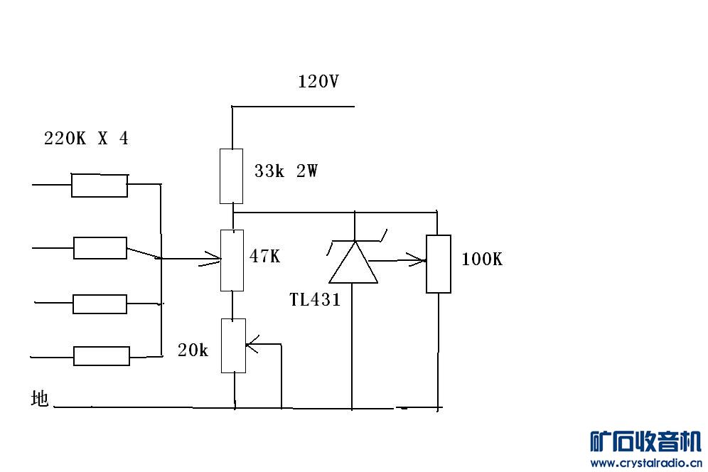

发表于 2016-12-17 12:44:52 | 显示全部楼层
请教老兄高频头电调谐稳压及调整电路,谢谢!
 楼主| 发表于 2016-12-17 17:53:39 | 显示全部楼层
20K电位器调低端覆盖,100K电位器调高端覆盖,先调高端后调低端,47K电位器是调台电位器,最好用多圈的。
发表于 2016-12-17 17:57:16 | 显示全部楼层
oldwood_hmgh 发表于 2016-12-17 17:53
20K电位器调低端覆盖,100K电位器调高端覆盖,先调高端后调低端,47K电位器是调台电位器,最好用多圈的 ...
非常感谢老兄回复,有时间试试。
