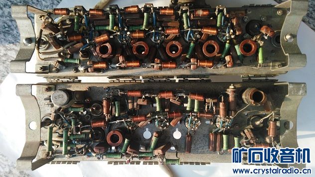

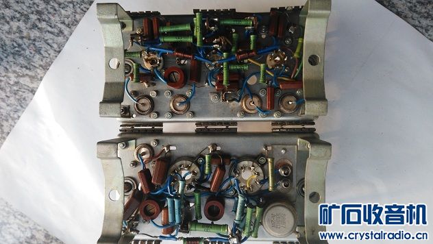

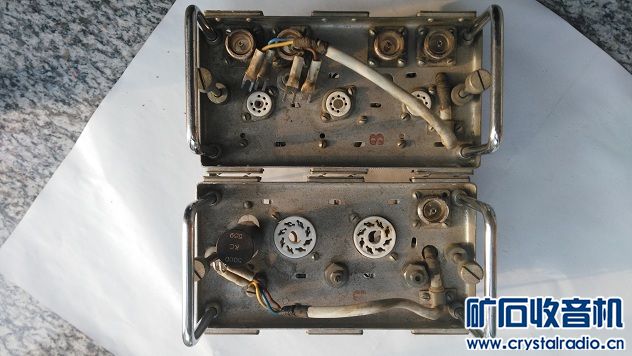

楼主这台机器所用的调铜芯的电感,我收藏的几只60年代仿苏雷达部件有10多只,正不知怎么用.
灯丝供电一端也是通过漆包线绕正胶木上的电感供电,另一端接地桩.
多年前拆了很多,都扔了.
请间楼主军机瓷座调铜芯的电感是否也可以,电感量的范围是多少.   谢谢
 楼主| 发表于 2017-1-14 16:58:36 | 显示全部楼层
灯丝供电一端也 ...
你这一堆还真是难得的好东西,做调频中周应该是可以的,但想直接利用原来的底板屏蔽罩就不容易安装了,至于电感量那与所配的谐振电容有关。灯丝供电电路不必改动,高频下灯丝一端接地是合适的。铜芯中周的Q值比较低,所以要做四级中放,但带宽是很够用的,适合做高保真的收音头。另外铜芯线圈的长期稳定性也好于磁芯线圈。
