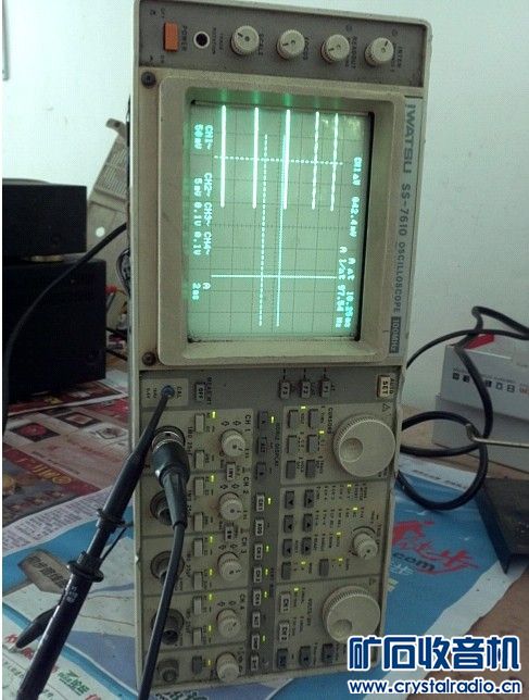

还可以让岩崎SS-7610示波器起死回生吗?
发表于 2013-8-18 20:27:09 来自手机 | 显示全部楼层
tester1 发表于 2013-5-23 22:19
按INTEN键没有反应的,开机一个比手指粗的方跳跳从左边到右边出来
调整电源板子上面的几个聚焦电位器电压即可。

我的机现在只能调成这样了!左右调节都调不回机线到中间位置!

发表于 2014-3-2 22:41:44 | 显示全部楼层
是栅极电容漏电,还是X轴电压问题?我不是很懂,只会这些!
发表于 2014-3-3 11:06:58 | 显示全部楼层
IC202挂了!换了就好了!

发表于 2014-3-3 19:11:51 | 显示全部楼层
放暖气片上一晚上即可
